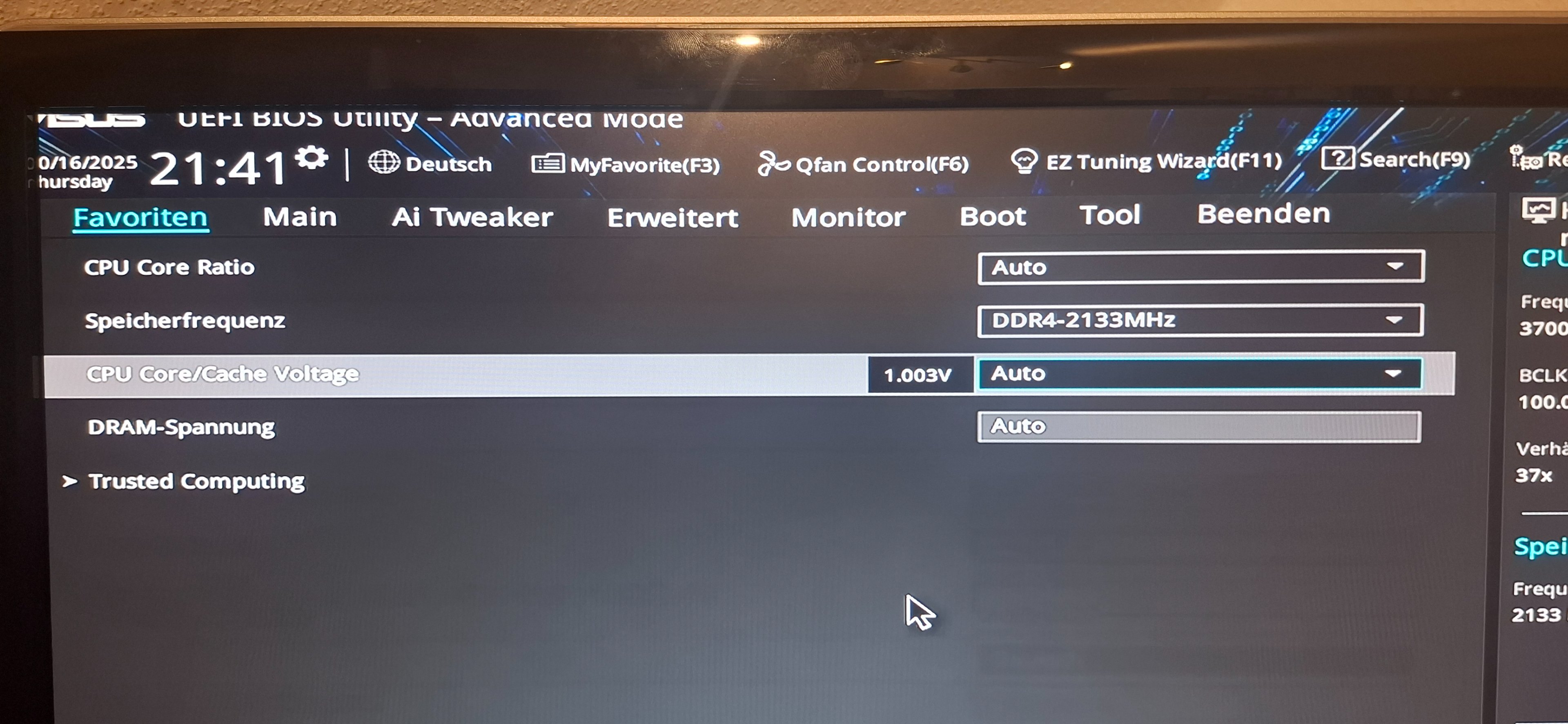

Ok, erneut ins Bios. Diesmal ging die Änderung auf 2133Mhz.
Kannst du zeigen, was du unter AI Overclock Tuner und bei der Frequenz eingetragen hast?
Wie hoch ist die Spannung des RAM?
Ai Overclock ist auf Auto.
Dram Spannung ebenfalls auf Auto
Was hast du bei AI Overclock zur Auswahl?
Läuft der Rechner damit? Vorhin hast du gesagt, er friert ein, danach Bootvorgang normal.
Stelle die Spannung auf 1,35 V ein

Ja, das erste Mal ,als ich Ram von Auto auf 2133Mhz gestellt und dann auf Speichern und Booten gegangen bin. Nach dem HardReset und erneutes einstellen auf 2133Mhz im Bios, ging es mit speichern und resetten
Da steht aktuell Auto und lässt sich nicht ändern, bietet mir keine anderen Optionen

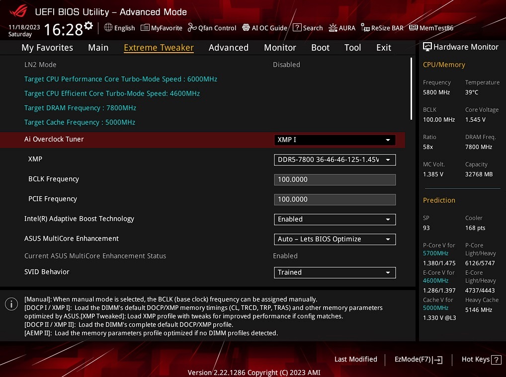

Ist bei dir im Bios unten was zu den profilen angegeben ...siehe bei mir ..
