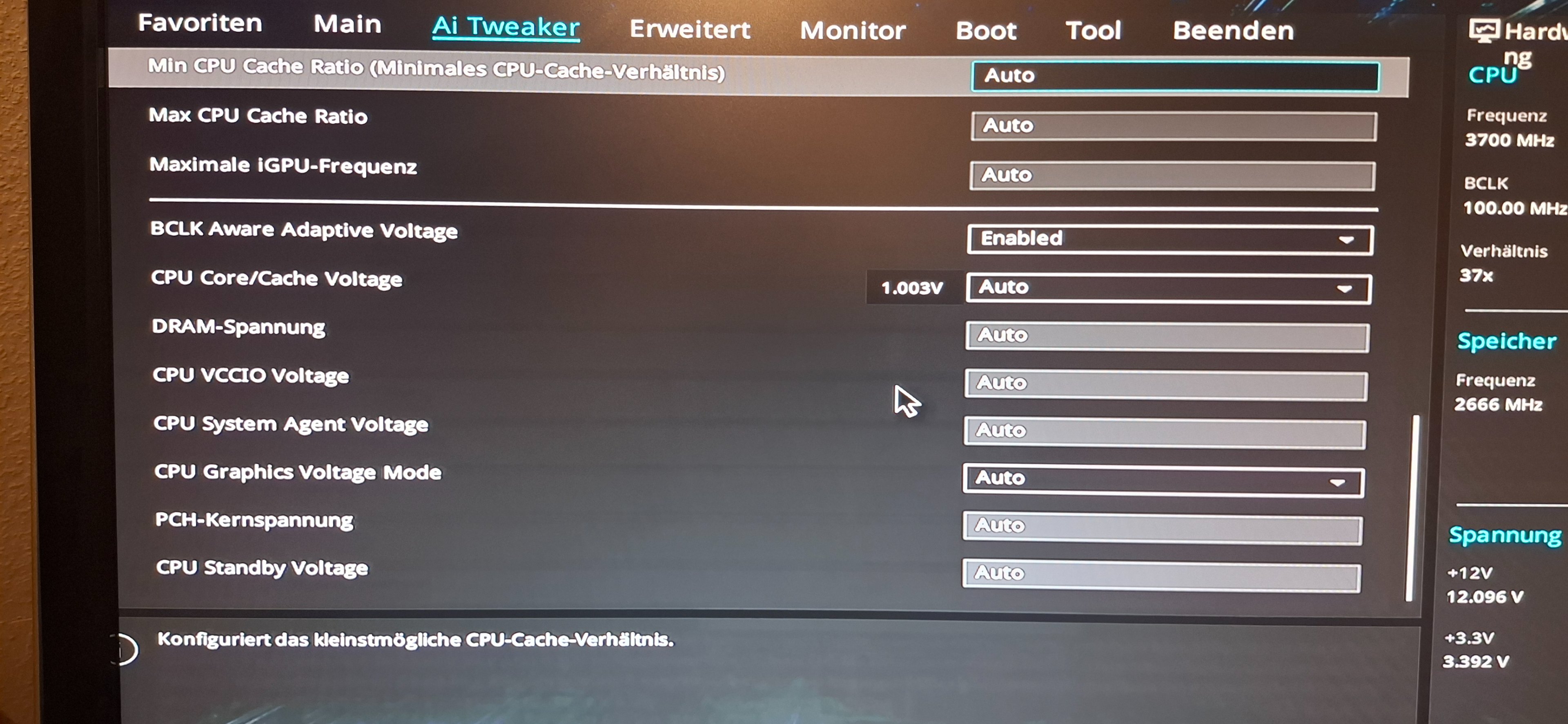

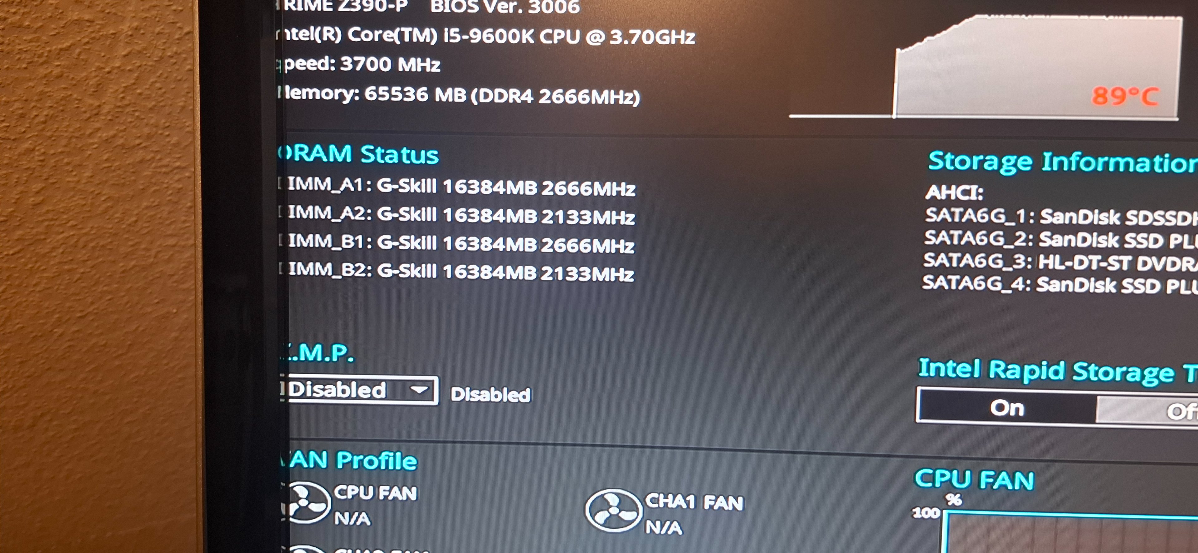

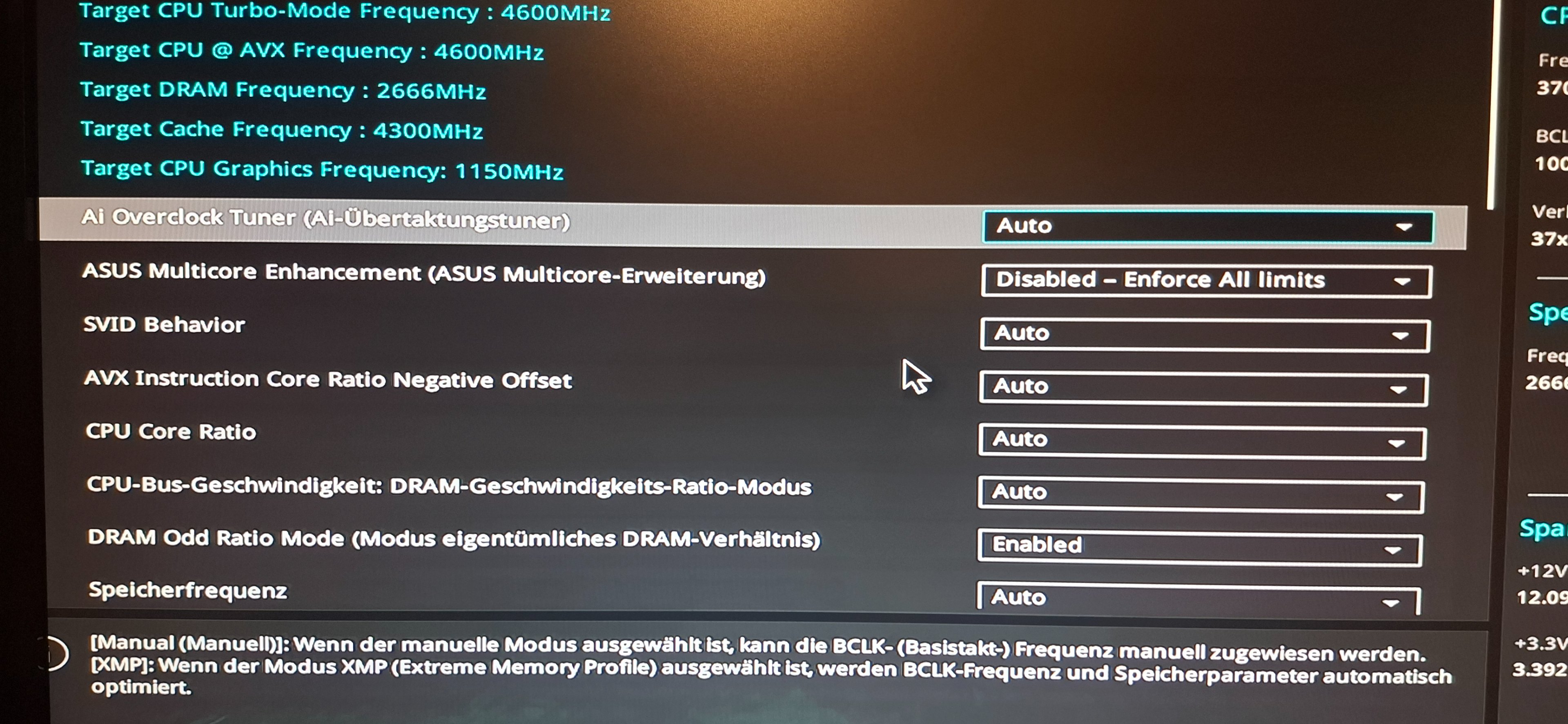

Es gibt auch oft mehrere XMP-Profile. Am besten du machst von den RAM-Einstellungen dann Screenshots.

@snoogans Mache ich. Hatte nur kurz den Lüfter wieder raufgeschraubtb und kurz Windows gebootet. Aber erneut die grafischen Ausfälle...
Ups...
Nochmal gebootet....sieht wieder normal aus

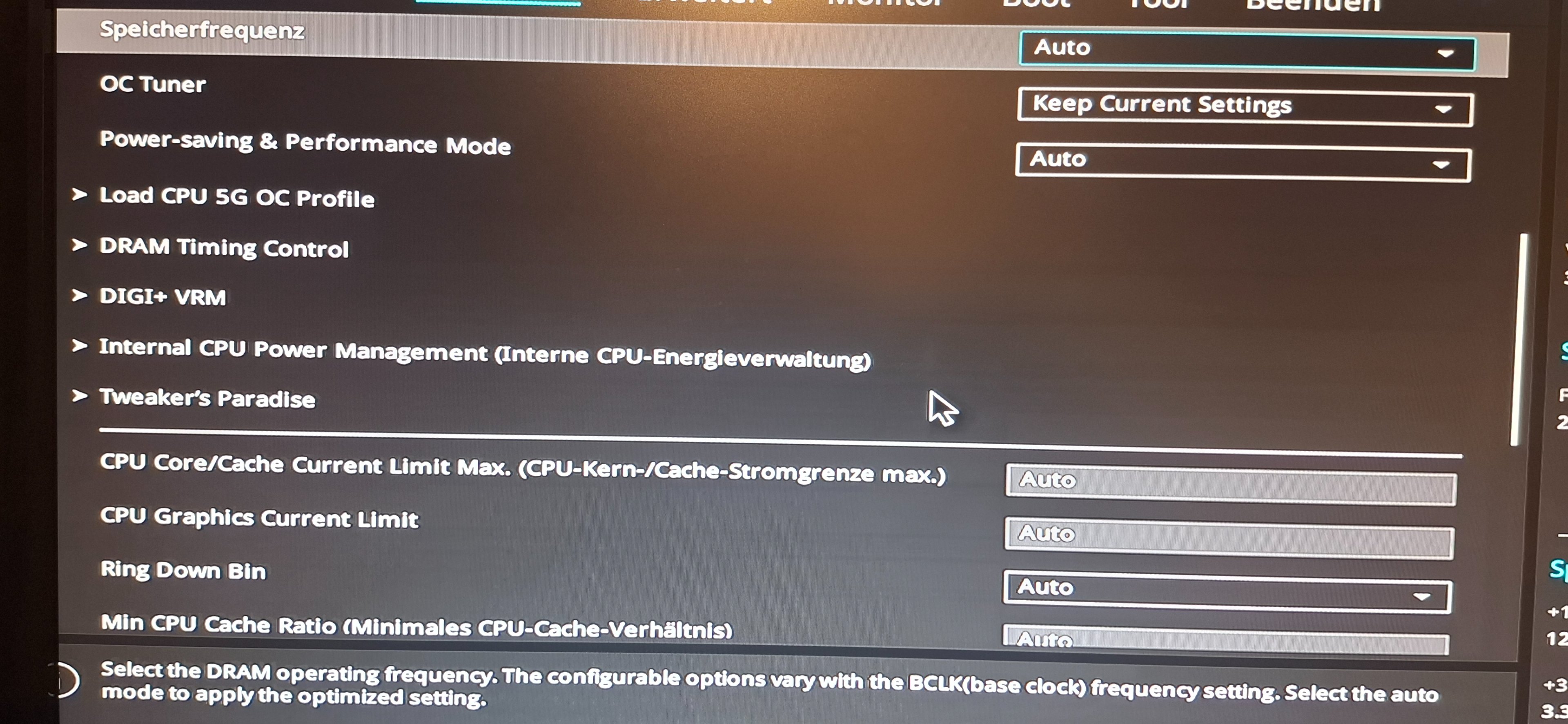

Die Speicherfrequenz von Automatisch auf einen bestimmten Wert setzen ?
