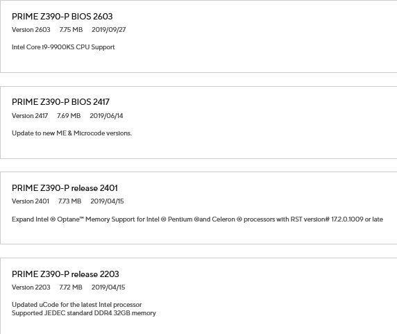

1. Das BIOS finde ich das alte BIOS nicht im Download eventuell zurückgezogen?

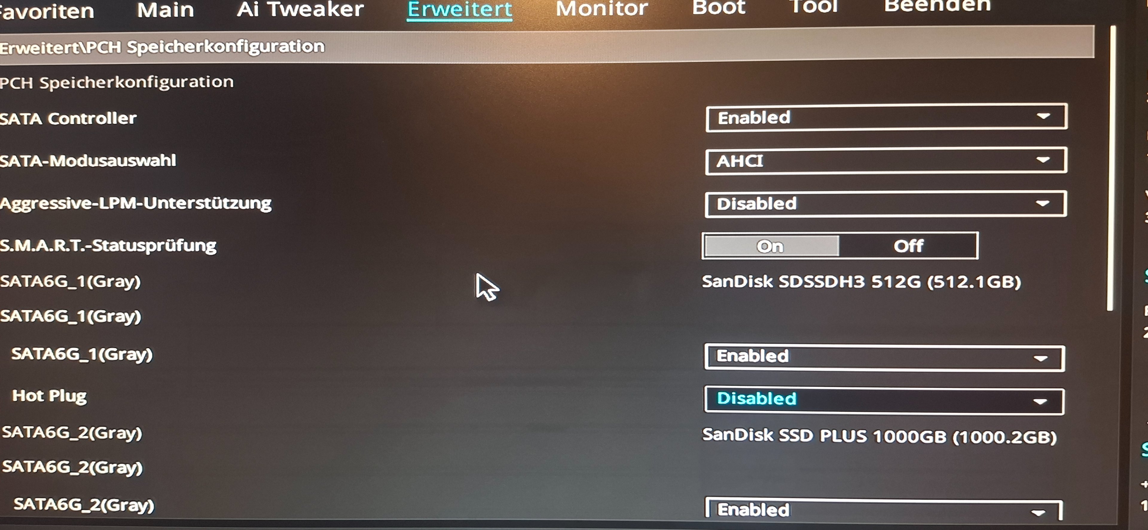

Dann zeig doch einmal die Bootreihenfolge?ItsAlive schrieb:Der erkennt zwar die ganzen Festplatten, jedoch nicht bei der Boot Priorität

doch. Bios auf Usb Stick und vom Bios aus dann geflasht Der zeigt dann das aktuelle Bios ansnoogans schrieb:hast doch nichts gemacht und das BIOS-Update hat auch nicht funktioniert, wenn ich das richtig verstanden habe

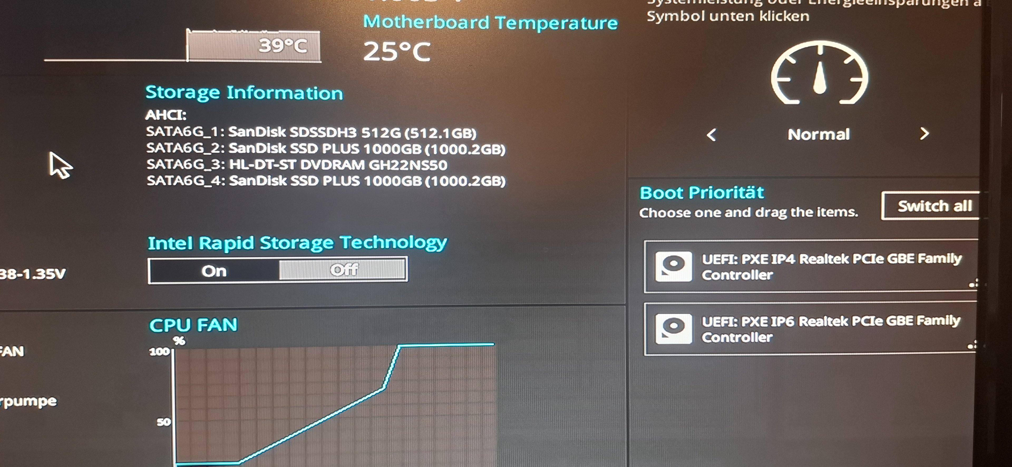

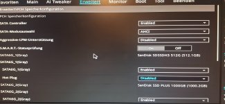

Der listet die Festplatten dort in der Bootreihenfolge nicht auf, obwohl die unter storage information aufgelistet sind

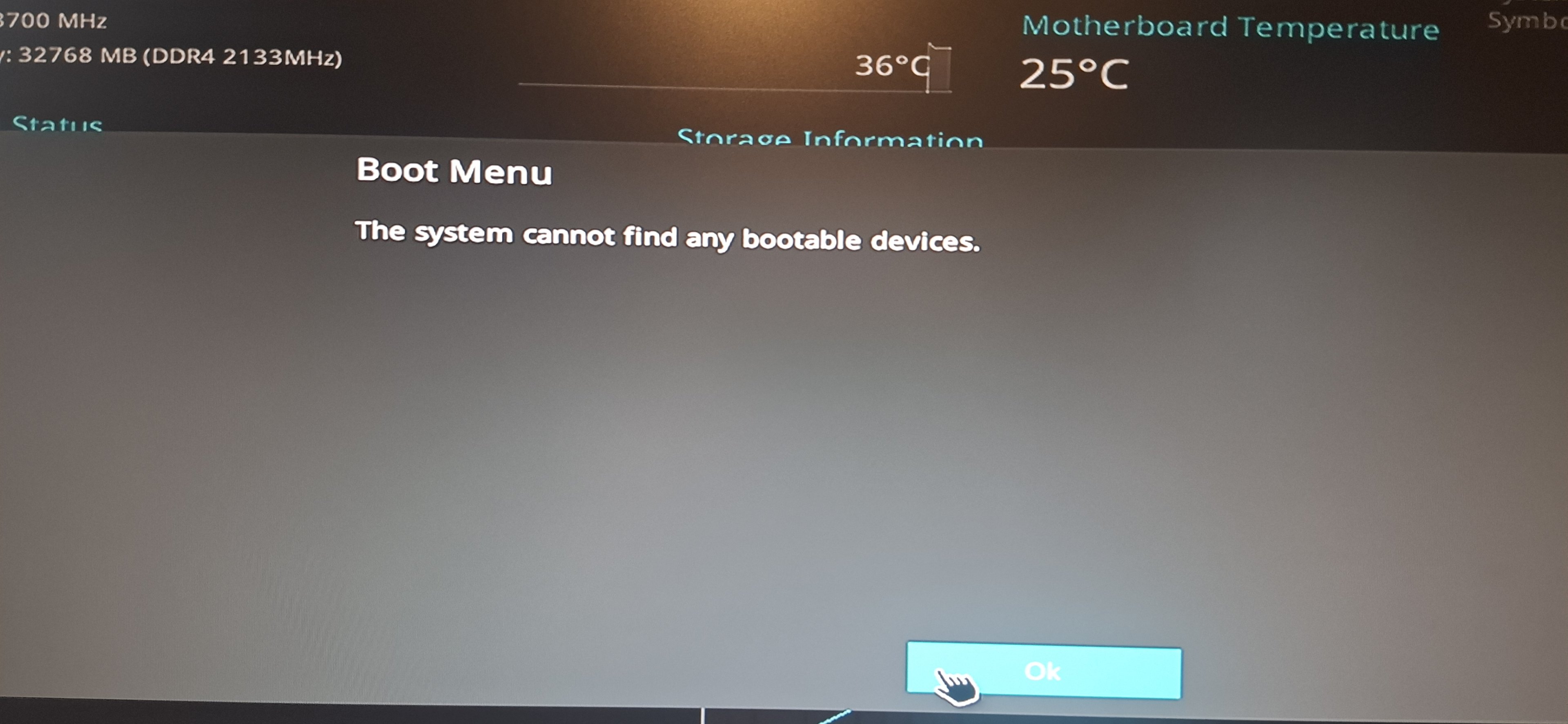

Weiterhin keine Booteeihenfolge der Festplatten möglich

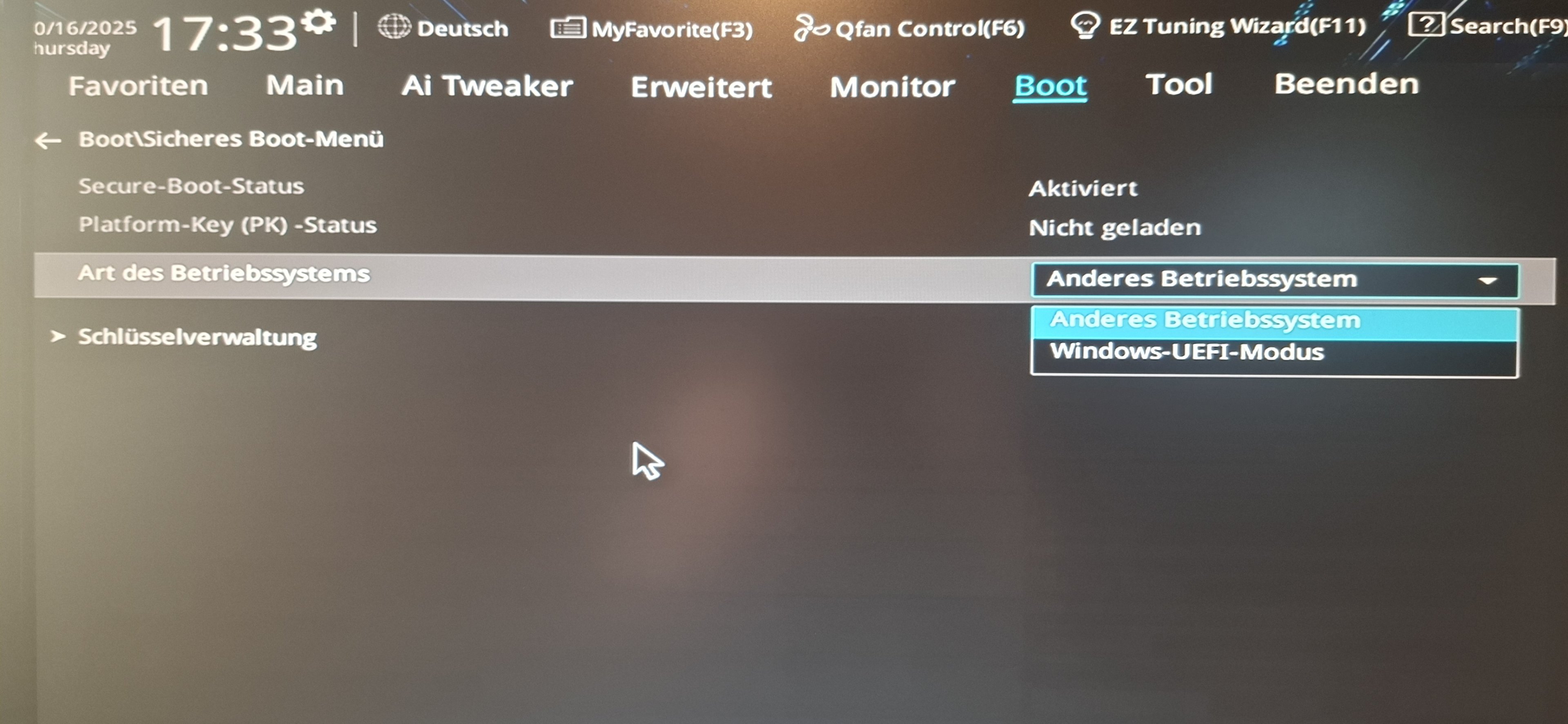

Windows UEFI

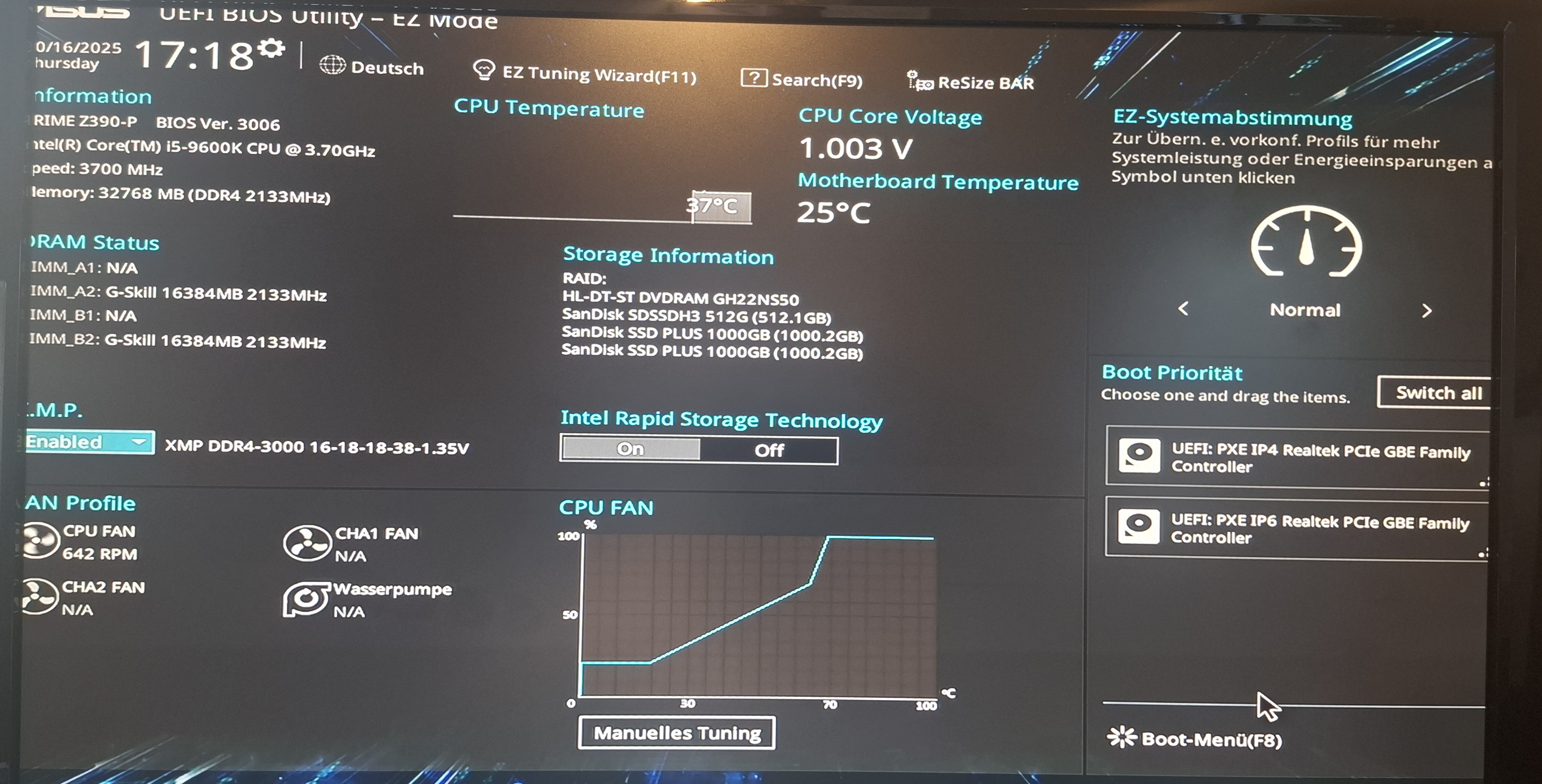

Wenn Windows wieder startet, gehe bitte ins BIOS > AI-Tweaker > RAM

Edit: Habe Win Uefi Modus angewählt

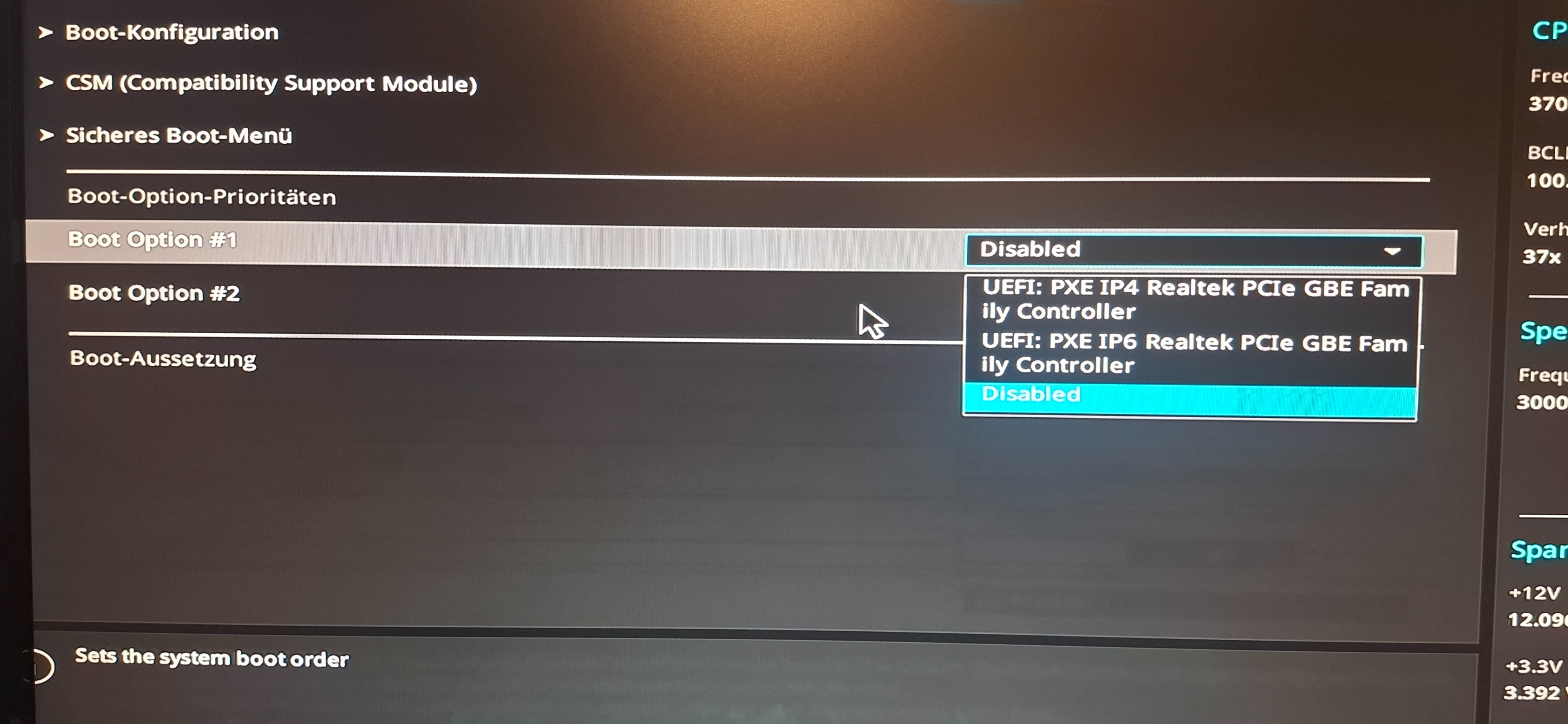

Doch bei der Boot Priorität werden nur die UEFI PXE IP4 Controller angezeigr

Mach mal versuchsweise secure boot aus

@True Monkey Hatte ich. Erkennt weiter eider die Laufwerke nicht.

Aber weiterhin erkennt der die Festplatten in der Boot Priority nicht

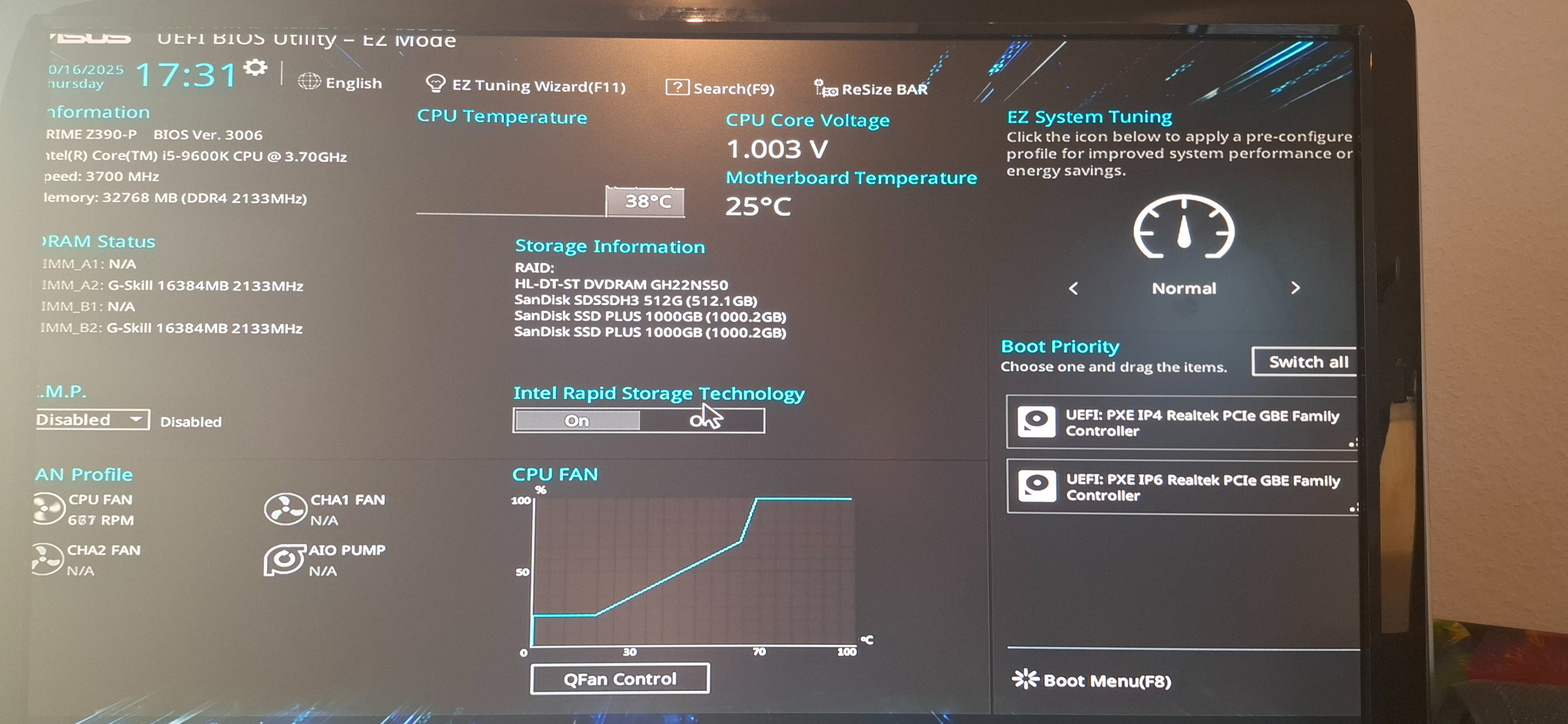

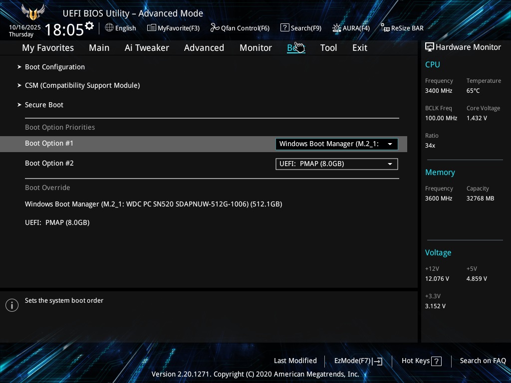

Welche willst du denn booten? 500GB oder 1TB? Zeig mal die Bootreihenfolge.
True Monkey
- Dez. 2023
- 351
- Feb. 2018
- 521
True Monkey schrieb:
als hätte ich es geahnt.... 😄
Einfach mal Bios flashen ist nicht...

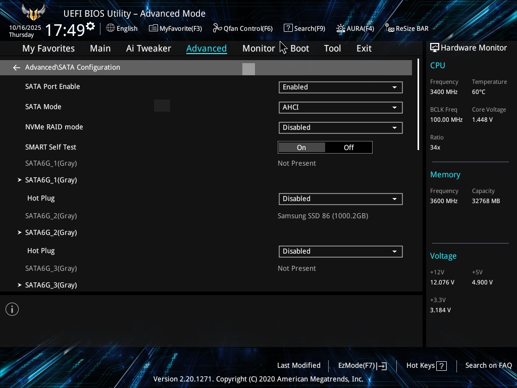

Erkannt werden die Ssd's ja aber unter Storage Information. Nur eben im Boot Menü irgendwie nicht
