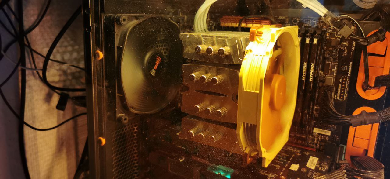

ich hab heute meinen PC umgebaut. Gebrauchte MSI Board und Intel i7 eingebaut.
Als CPU Kühler hab was genommen, was hier noch rumlagt und in die Bohrungen gepasst hat. Dazu ein Noctua Lüfter, der hier ebenfalls rumlag. (siehe Bild)
Im Idle also beispielsweise wenn ich hier jetzt im Browser was tippe, dann hab ich Temperaturen von 35-40 Grad.
Wenn ich Youtube anmache nebenbei (1080p auf zweiten Bildschirm), dann geht die Temperatur Richtung 42-44 Grad.
Ist das noch ok ?
Bei Prime geht er bis an die Grenze von 75 Grad und dabei merkt man dann auch , dass er runtertaktet.
Gerade ist mir noch aufgefallen, das die angezeigten Temp der Grafikkarte nicht umter 41 Grad gehen ?
hört sich normal an. Die Lüfter blasen alle nach hinten? Zur Wand etwas Platz lassen, damit die Luft gut raus kann.
ja wird nach hinten rausgedrückt. Platz ist wie vorher mit dem FX 6300 :)

Temperaturen gehen vollkommen in Ordnung.
Vielleicht mal die Wärmeleitpaste erneuern und den Kühler und die Lüfter von Staub befreien.
Reaktionen: smashcb

Hatsune_Miku schrieb:
Der 4790 braucht auch aufgrund des alters mehr oder weniger ne köpfung, da er verklebt statt verlötet ist, ist die paste zwischen Die und HS staubtrocken wie ne wüste
ok muss ich das bei den Temperaturen jetzt schon machen ? ich brauche dann doch auf flüssige Wärmeleitpaste aus Metall und so einen Abzieher usw ?
Die CPU selbst drosselt erst bei 100 Grad, könnte dann auch an den VRMs des Boards liegen.
Reaktionen: smashcb

ok. Habs mir nochmal genau angeschaut, der geht bei Prime garnicht auf 4 Ghz sondern bleibt max bei 3,8 .
