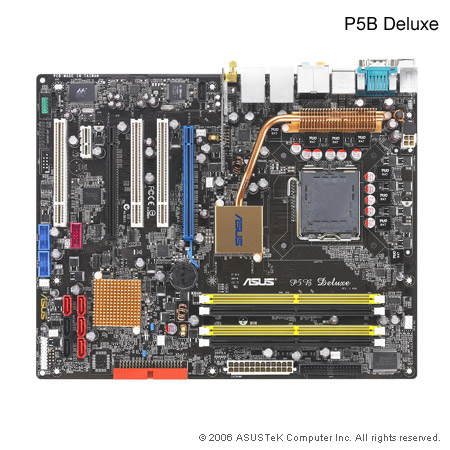

Vorab noch eine Frage.. wie finde ich de BIOS-Chip? Manchmal ist er angelötet. Dann kann ich das mit dem ersetzten vergessen
Naja!
Habe gerade mal das Bild von Deinem Board angesehen und es scheint gelötet zu sein.
Puhh!
Versuchs mal und nehme jeden schritt einzeln vor und ich wünsche Dir viel Glück!
