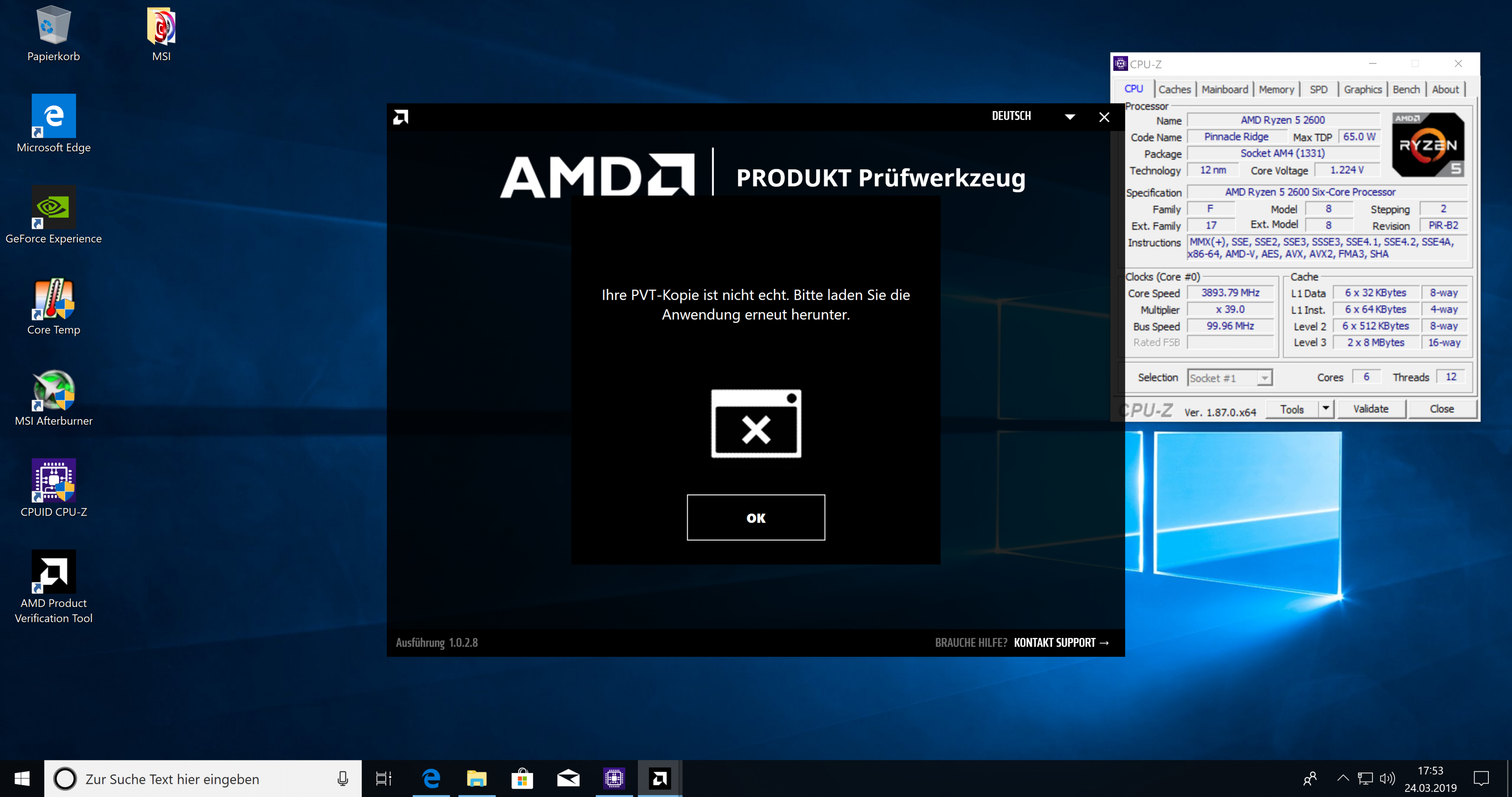

Habe das Gamebundle von Amd gekauft ,und versuche jezt bei Amd Rewards meinen code einzugeben das klappt auch aber danach muss ich irgendsone soeine Software laden . die mich überprüft bzw meine komponenten prüft ,diese zeigt aber immer sone komiche Fehlermeldung an (Ihre Pvt Kopie ist nicht echt )und bittet mich die Software erneut runterzuladen.... also habe ich es geggoglet und gedacht es liegt daran das ich Mein Windows nicht aktiviert habe. Also habe ich einen neuen Key gekauft ,und eingegeben , den Pc neu gestartet und das programm von neuem heruntergeladen .... aber es funktioniert nicht . Die treiber sind alle auf dem aktuellsten stand ,da ich mein system neu aufgesetzt habe und alles über live update geupdatet habe ....

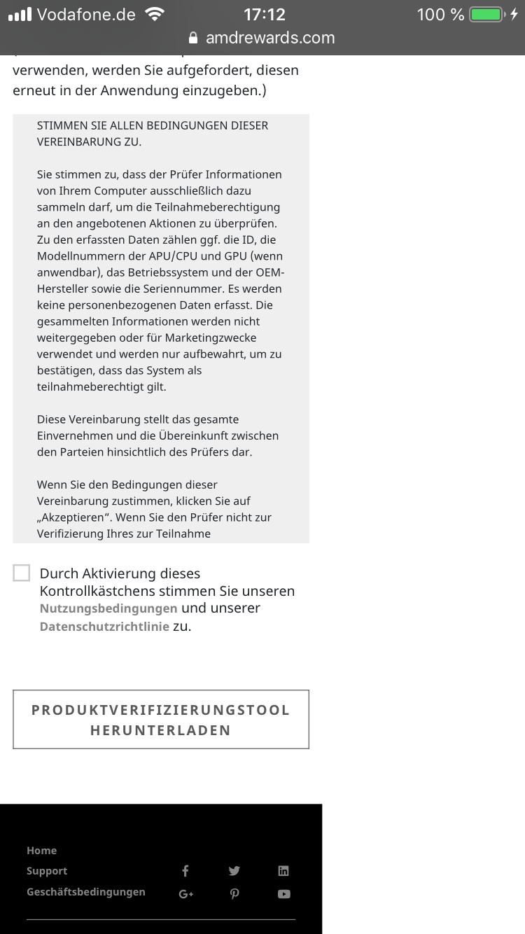

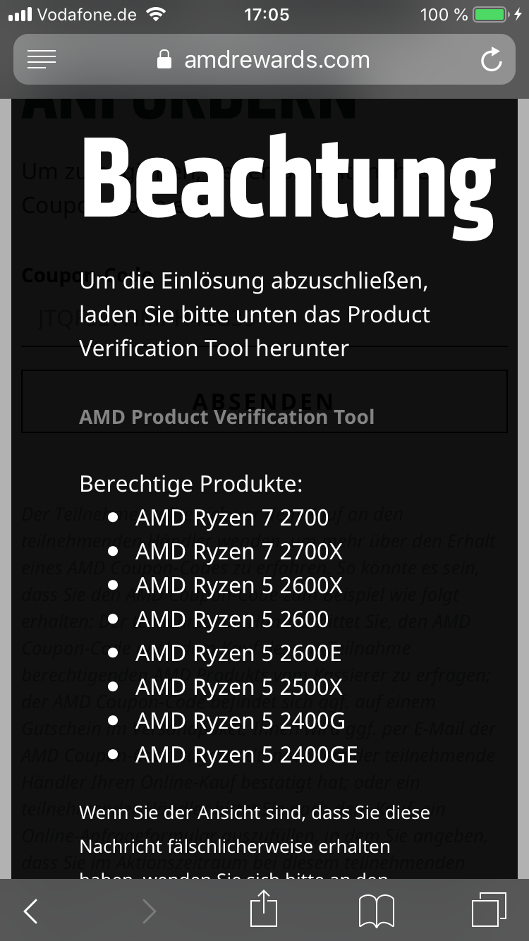

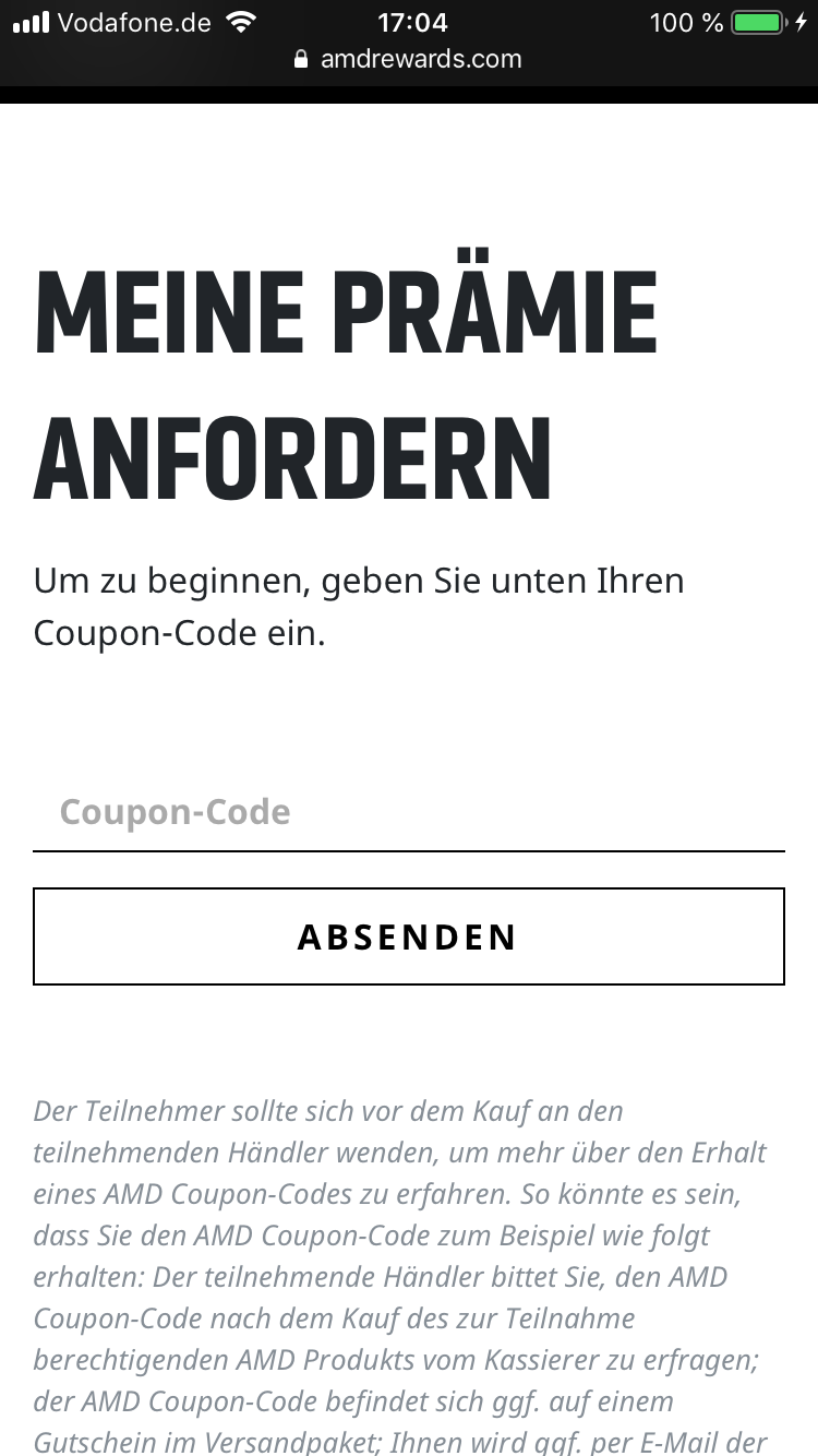

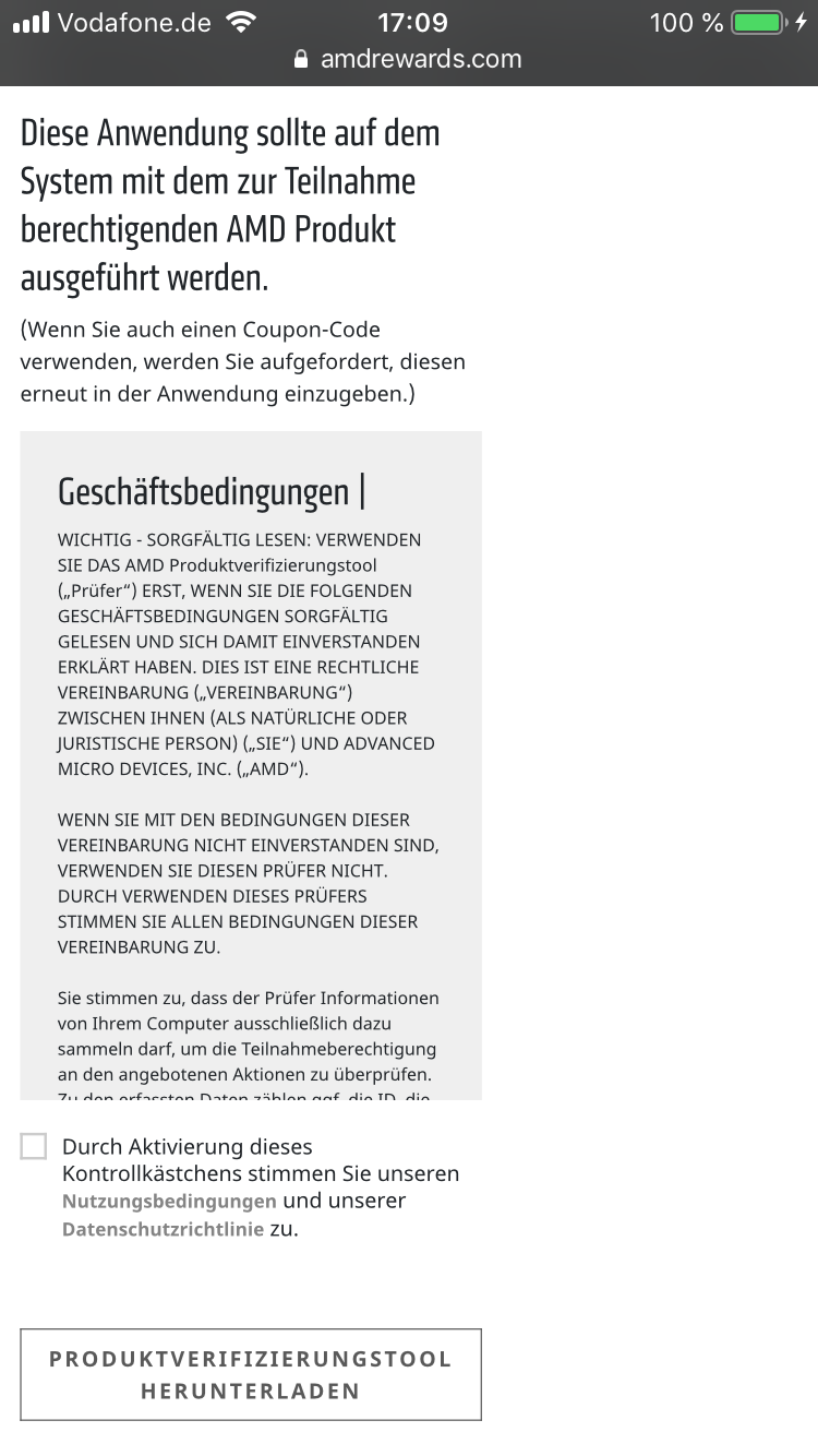

Na man geht auf den reiter prämie anfordern danach muss man seinen couponcode eingeben . Dann öfnnet sich ein fenster mit agb s wo man dieses vertifiezierungstool runterladen kann bzw muss . Wenn icj dieses dann runterlade und ausführe zeigt es mir erst diese Meldung dann schließt es sich wieder oder teilweise muss ich es auch schließen.

so sieht die Meldung aus

Scheint an Edge zu liegen. Versuch es mal mit Chrome. Einige Threads dazu im AMD Forum gefunden.
Hier ein Beispiel:
https://community.amd.com/thread/235690
Tried using Chrome instead of Edge today, and it worked. I checked Hardware acceleration was enabled and it already was. Seems the application doesn't work well with edge when doing validation, so try chrome and it might work as it did for me.
