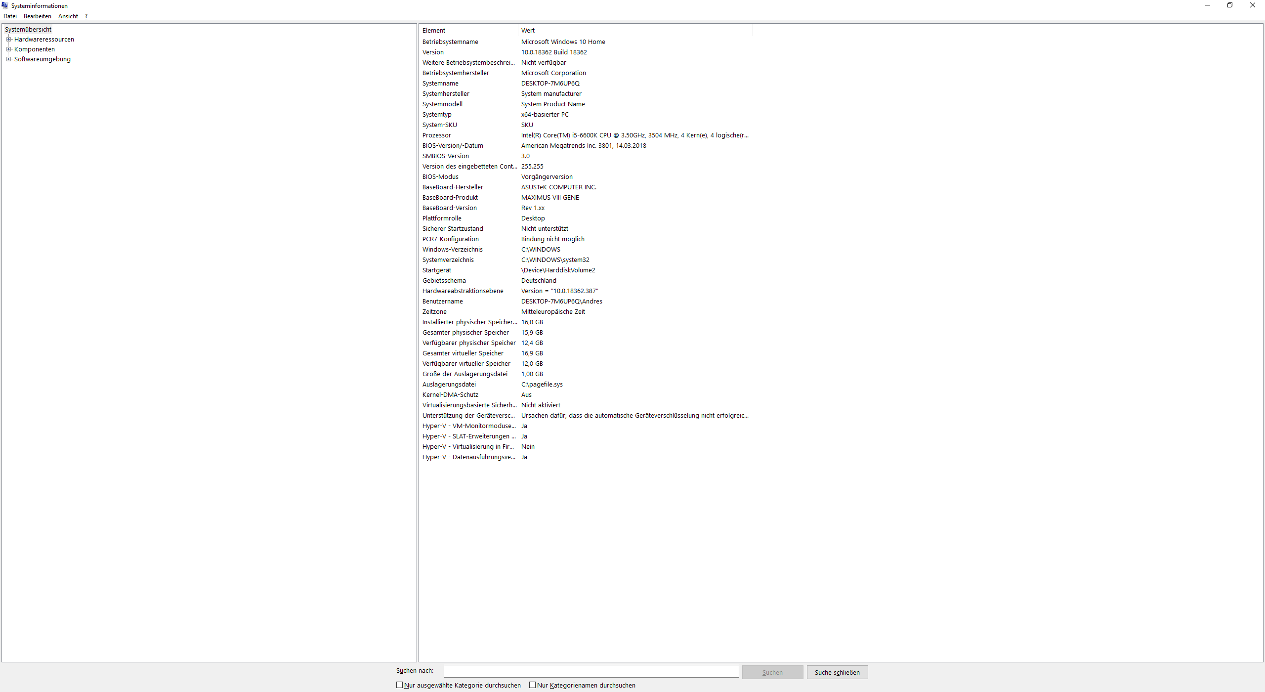

Daten zu meiner Hardware sind im Anhang. Falls ihr noch Infos aus dem BIOS braucht gerne anmerken... Bin leider eine Laie in Sachen Pc Software, die einzige Erfahrung die ich habe ist es einen Pc zusammen zu bauen...

Mainboard ist das Asus ROG Maximus VIII Gene https://geizhals.de/asus-rog-maximus-viii-gene-90mb0mb0-m0eay0-a1306337.html.
Sockel 1151, Z170 Chipsatz.
