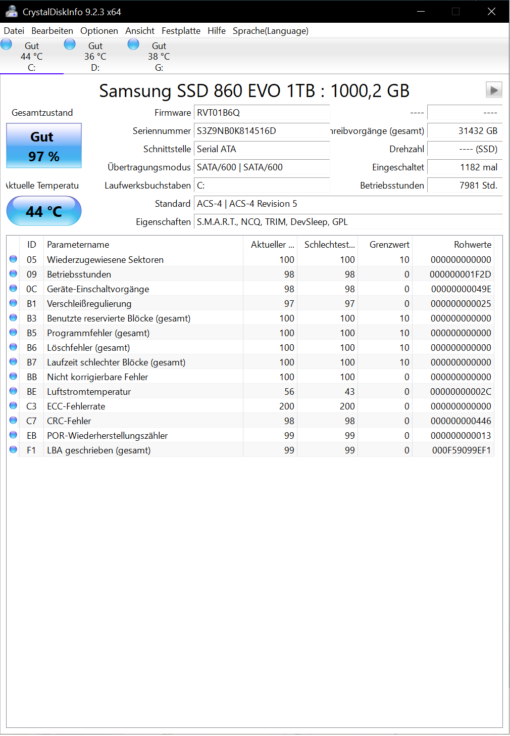

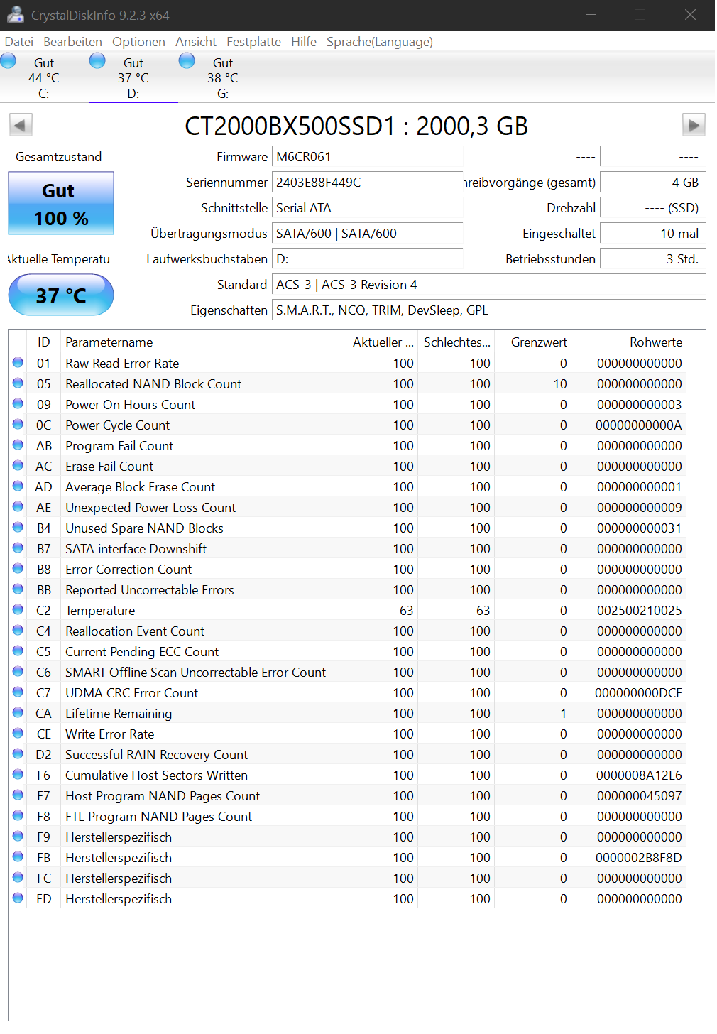

Restart001 schrieb:
Beide Laufwerke haben (C7) UDMA Error Count, da solltest beide Laufwerke mit neuen SATA Datenkabeln versorgen.
