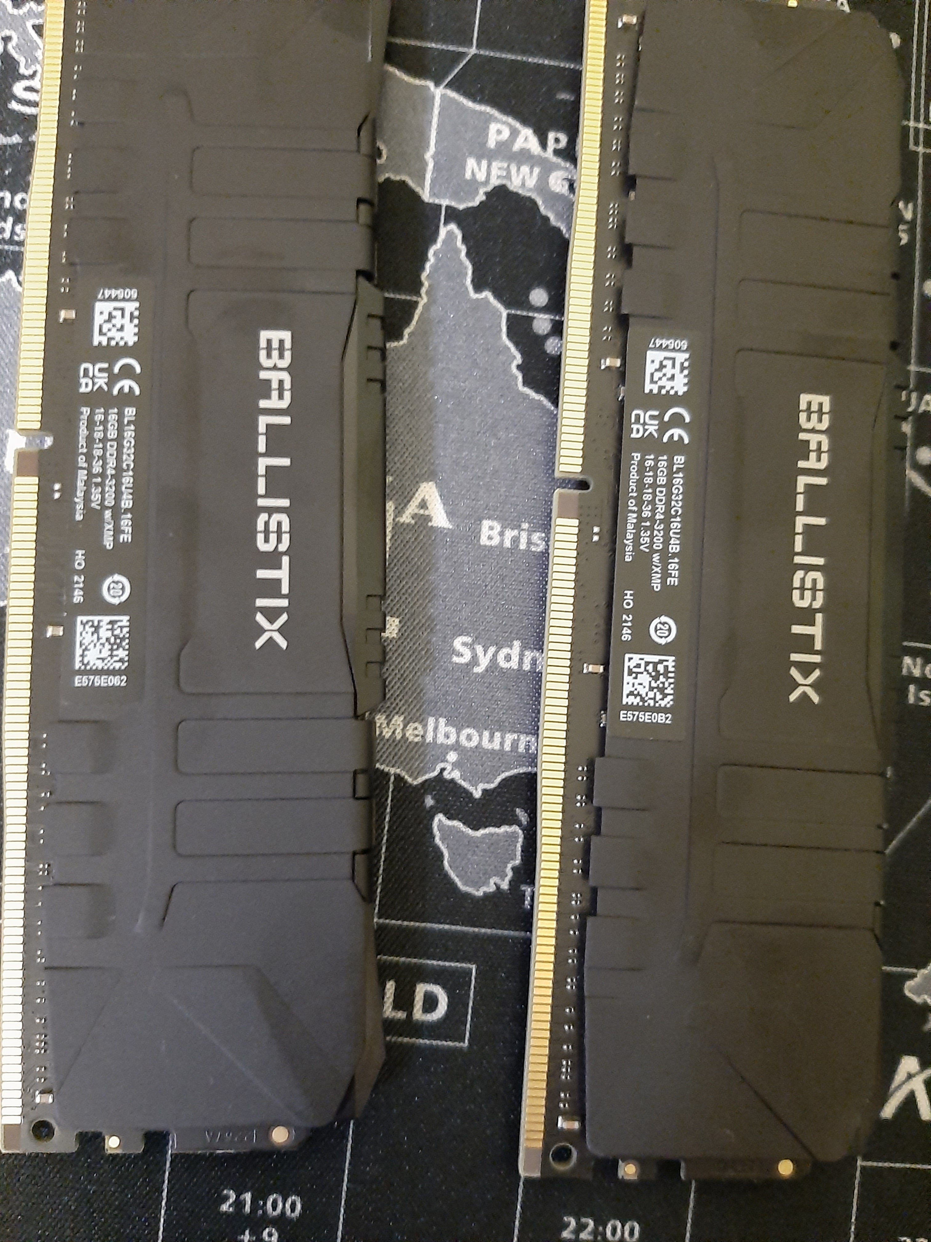

Genaues Mainboard ? Genauen RAM Riegel ?
Jeweils die Modell NR!!! Nicht die Serien Nr.
Mainboard: Z690 Gaming x DDR4 (wo finde ich den Model namen?)
Ram: Crucial 32GB (2x16GB)
Beim RAM sind alle Klappen zu und er sitzt richtig.
Übrigens leuchten auch alle Roten LEDs am Mainboard bis auf das BIOS, ich weiß auch nicht wie ich so was schaffe
Steht auf dem RAM Riegel und steht auf dem Mainboard (und auf dem Karton und dem Handbuch und der Rechnung)- stelle auch ein paar Fotos rein die hochauflösend!, nicht verwackelt!, detailiert! und gut belichtet sind. Mainboard Name passt soweit, fehlt nur noch der RAM.

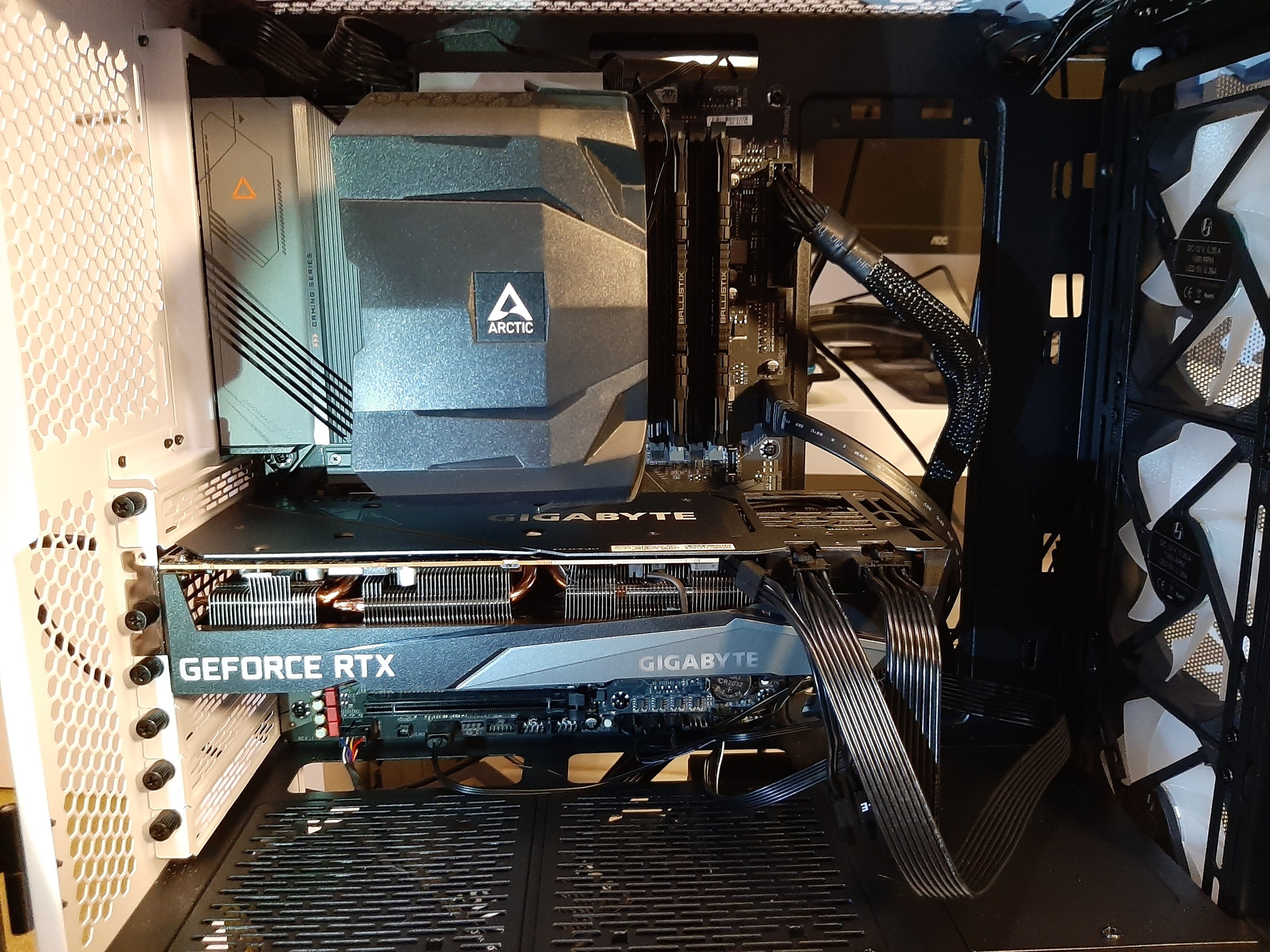

Vermute evtl noch den klassischen Fehler in dem Gehäuse das die GPU zu groß ist und nicht im Slot sitzt, dafür muss die Kabelblende neben dem Mainboard entfernt werden, erst dann sitzt die GPU im Slot!
Ich hoffe das sind die zwei Model Nummern:

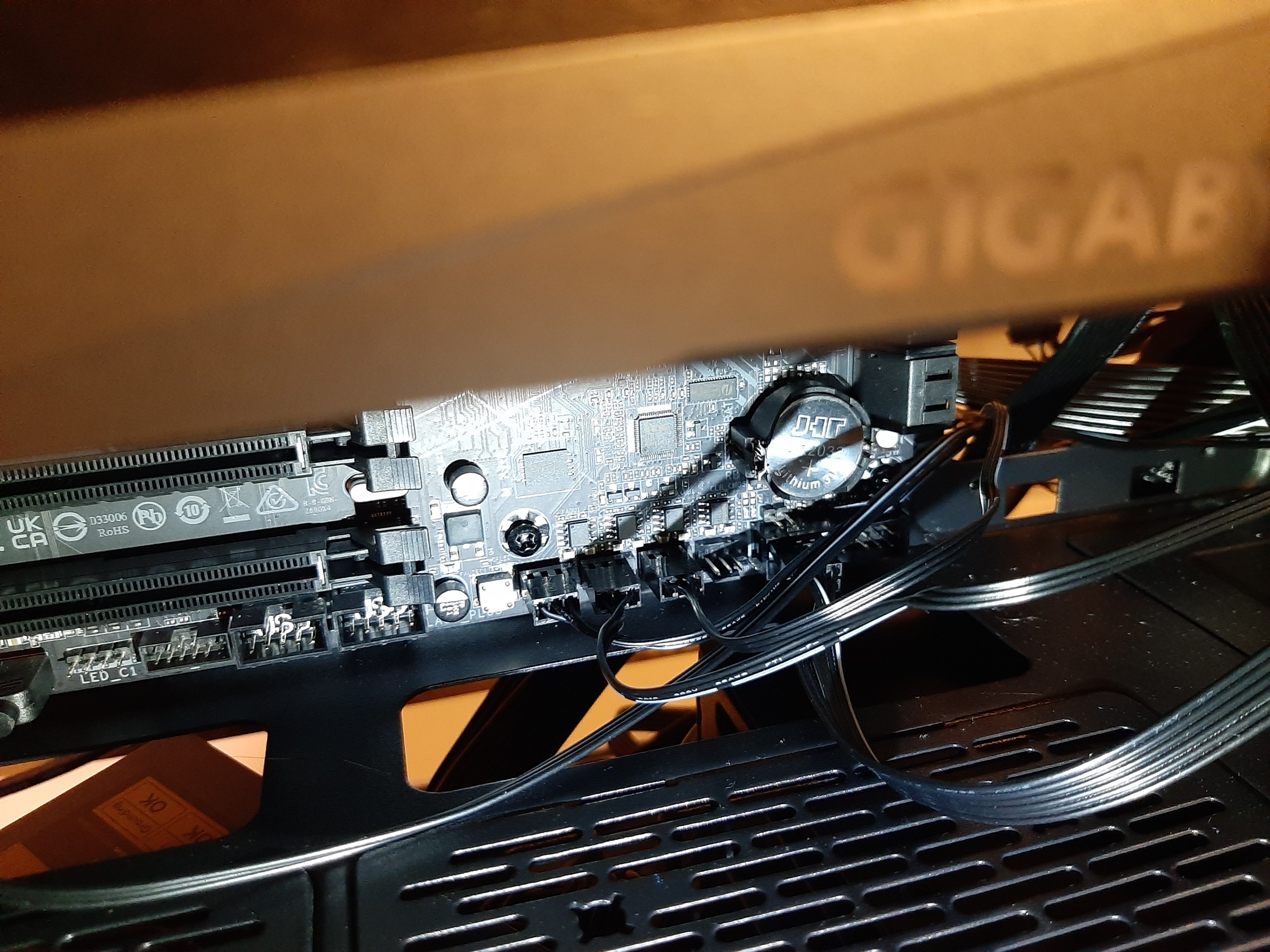

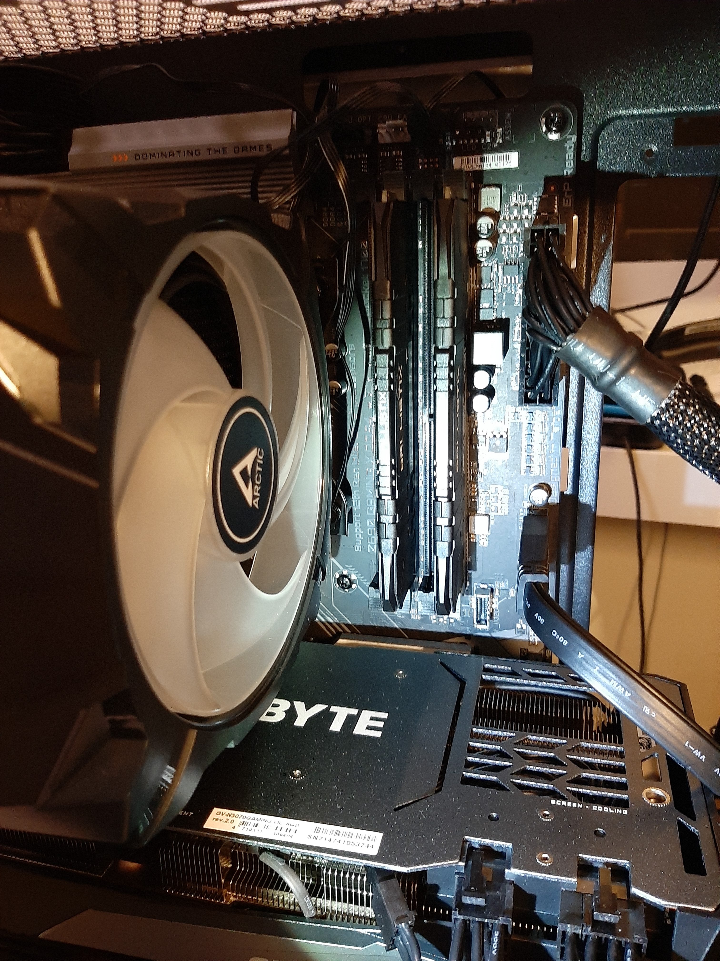

Und dann hier noch ein Paar Bilder hoffe die Passen so.
Sind Bilder von dem BIOS auch noch relevant?

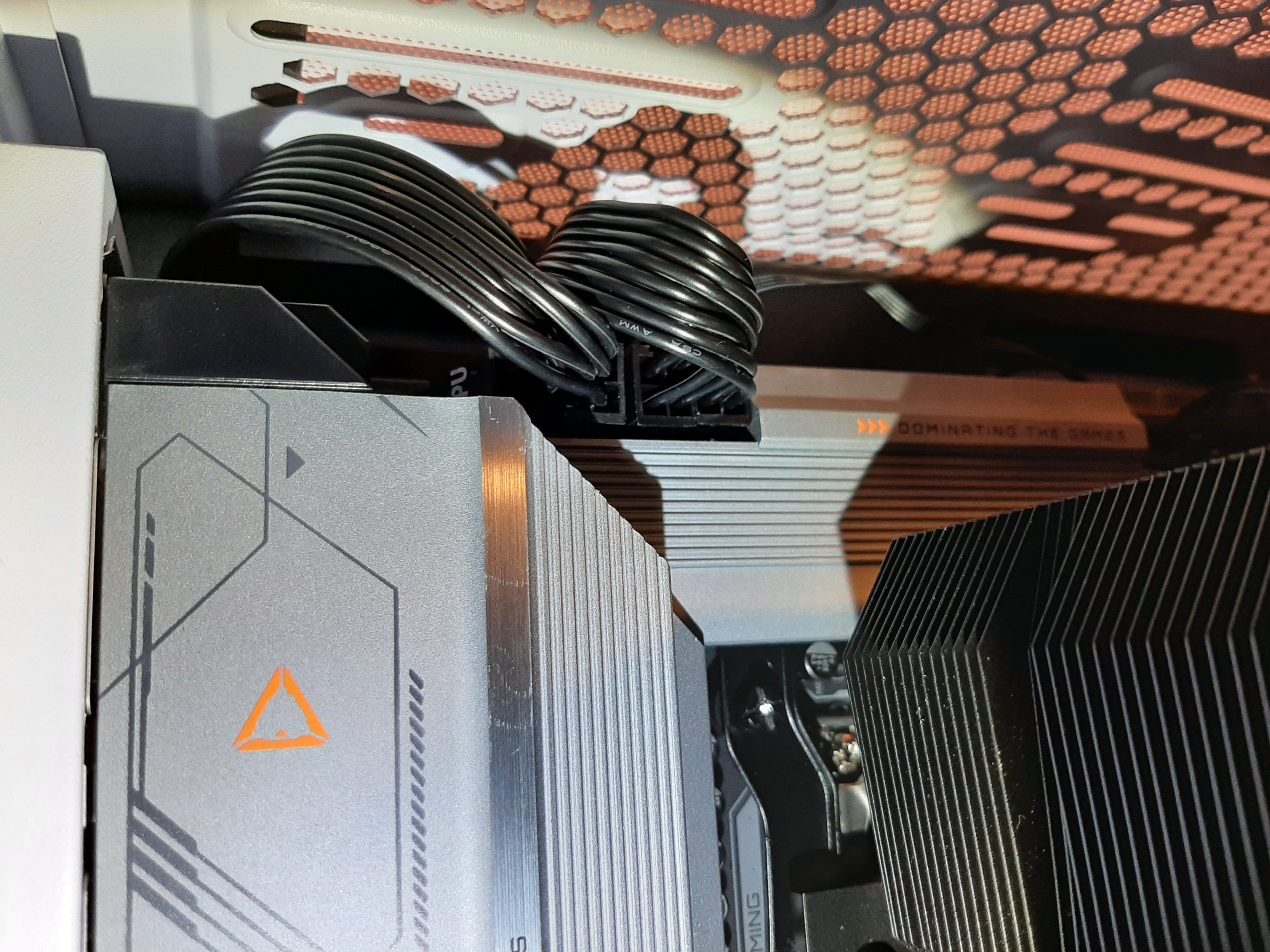

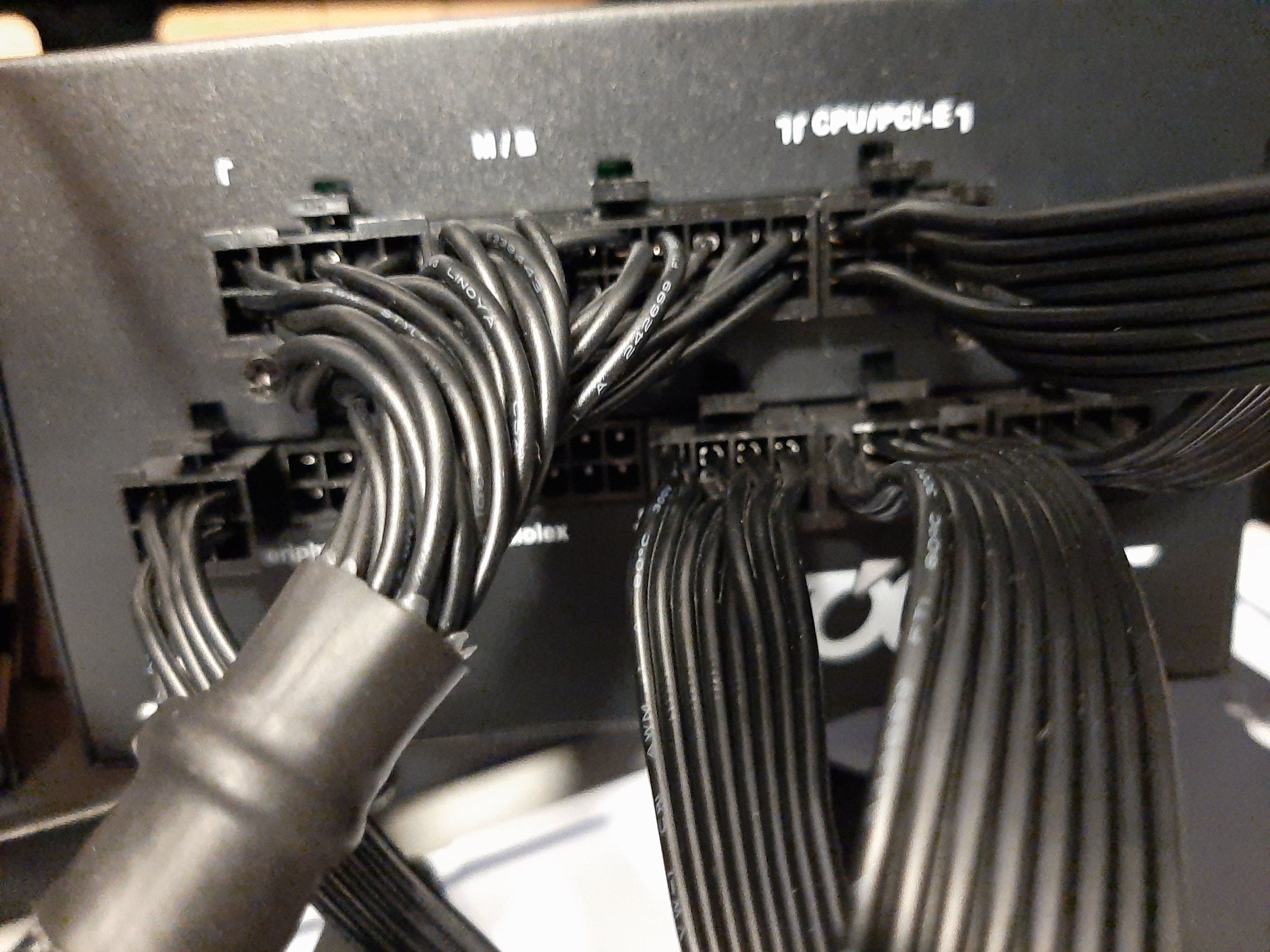

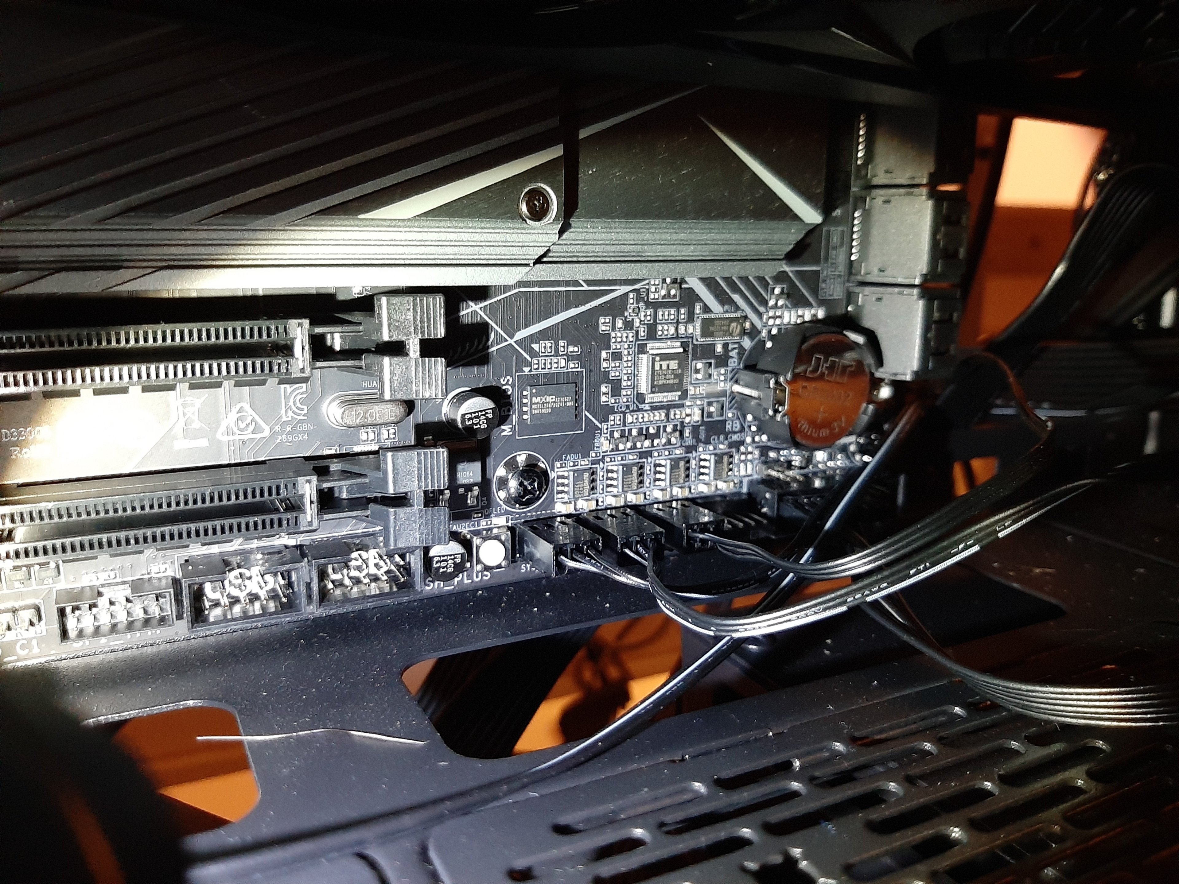

CPU Lüfter ist auch CPU-Optional nicht auf CPU-FAN, einmal umstecken...
EPS12V Stecker kann man nicht erkennen in den Aufnahmen, bitte selber korrekten und festen sitz kontrollieren - Ein 8-Pin reicht, du brauchst keine 2x8-Pin auf dem Mobo.

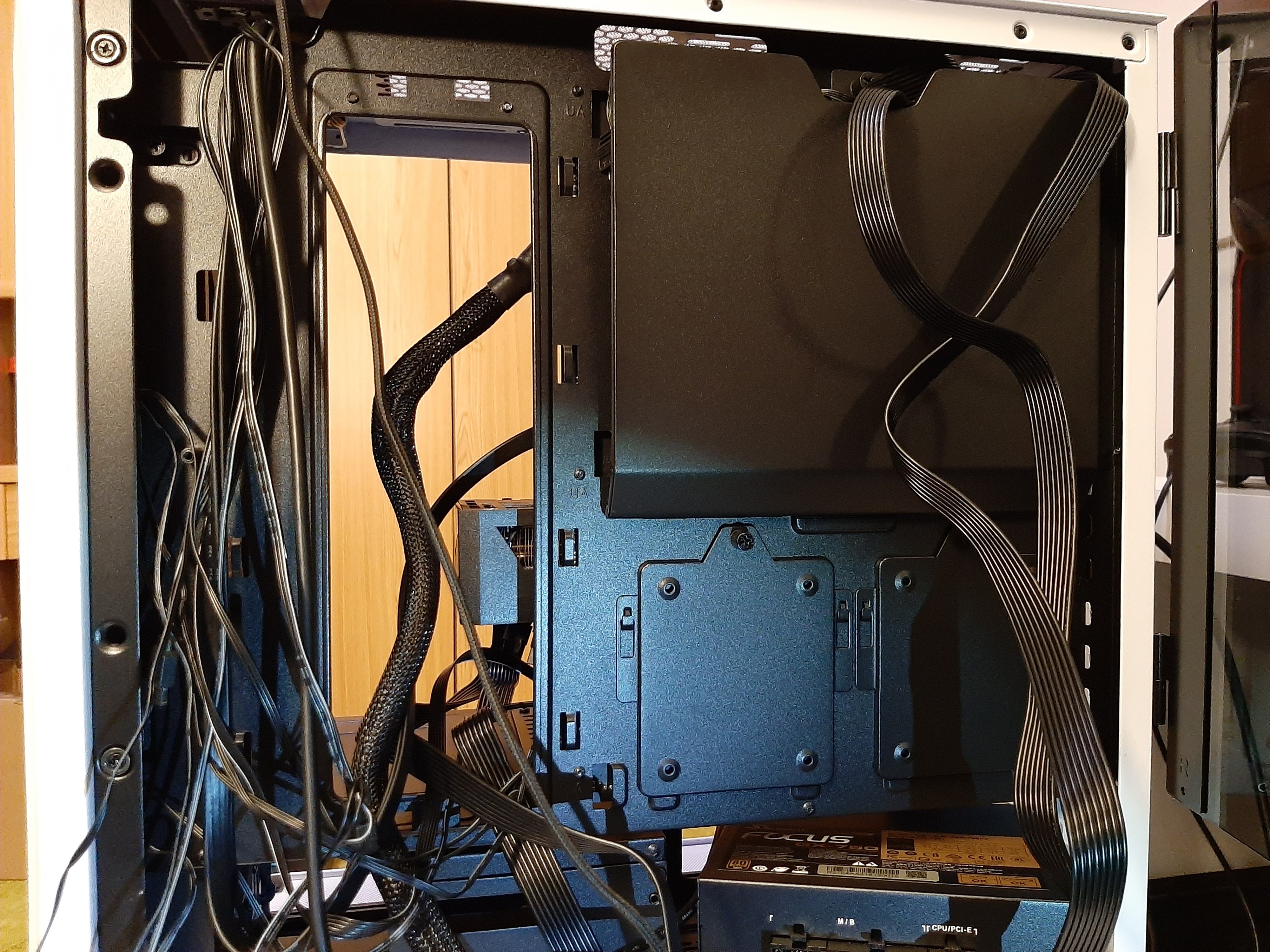

Das mag auf den Bildern täuschen daher folgende Frage, Abstandshalter unter dem Mainboard verwendet ?
Und auch nur da wo von oben Schrauben rein kommen und die übrigen entfernt ?
Mach mal nen Bios-Reset (siehe Mainboard Handbuch). Hilft auch das nix, bau ihn einmal ohne das Gehäuse auf einem Pappkarton auf und gucke was dabei raus kommt.

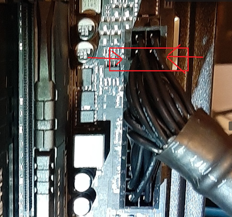

Der ATX24-Pin sieht seltsam aus als wäre da ne 1-2mm Lücke ?
Wäre auch meine erste Frage nach Sichtung der Bilder. Hat @Niclas160 dazu schon geantwortet?
Also ich schaue gleich nochmal nach aber ich meine es waren Abstandhalter vorher am Gehäuse schon drann gewesen.
Und das auch mal überprüfen, nicht dass das Mainboard nicht genug Strom bekommt und deswegen meckert.
Meinst du die CPU Kabel?
Ich glaube das ganze war schon vorher drann ich habe alle Schrauben fest gemacht am Mainboard.
Ne ist ganz drann.
Cassius1985 schrieb:
Sieht so aus, als wäre der Lüfter vom CPU-Kühler nicht am Anschluss CPU-Fan oben rechts, kann sein dass das BIOS deswegen meckert.
Ist geändert aber immernoch.

Glaube ist halt nicht wissen, also mit den Abstandshaltern überprüfen, sonst glaubt man alles ist OK aber wissen das es nicht so ist :D
Das am Besten dann gleich mit dem PC Aufbau auf nem Pappkarton umsetzen.
@Silver4Monsters ich habe jetzt die Batterie raus genommen und einmal sauber gemacht. Und jetzt geht er nicht mehr an, vielleicht hab ich die Bat nicht fest genug drinnen oder ich habe was falsch gemacht.
Mit dem Schraubendreher hab ich es danach versucht aber geht halt nicht an.
Also Abstandhalter sind aufjedenfall drann aber ich weiß nicht ob da auch Abstandhalter waren wo keine Schrauben sind.
Wechsel vielleich tatsächlich mal auf den Tischaufbau, dann kannst du auch schneller Komponenten wechseln und die Sache mit dem Abstandshaltern lässt sich dann final ausschließen.
"Er geht nicht mehr an" heißt gar keine Reaktion beim Drücken des Power Buttons? Wenn man das CMOS über die BIOS Batterie resetted sollte man die Batterie nach meinem Kenntnisstand 10 Minuten draußen lassen. (Hättest eigentlich gleich über den Jumper gehen können)
