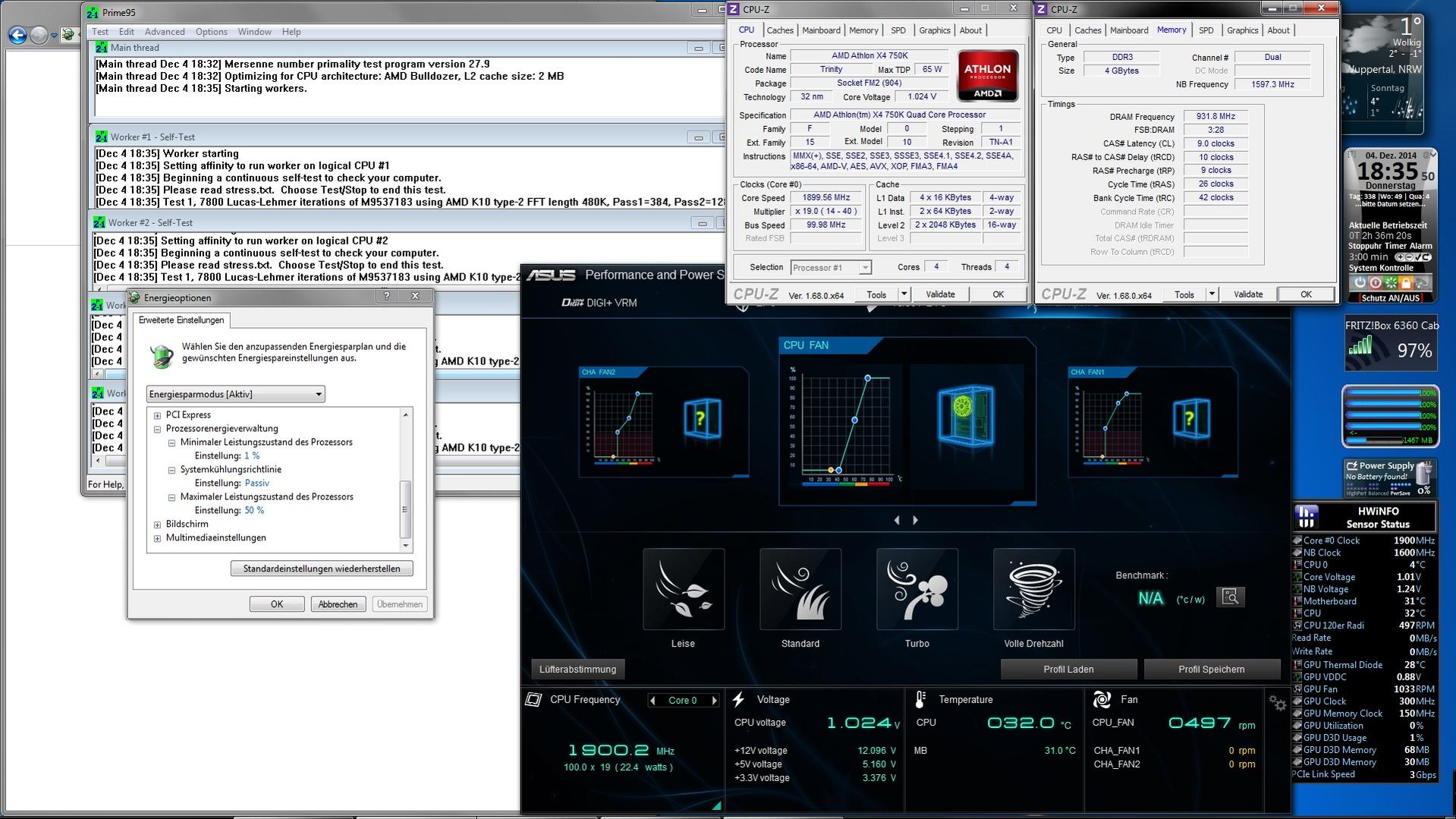

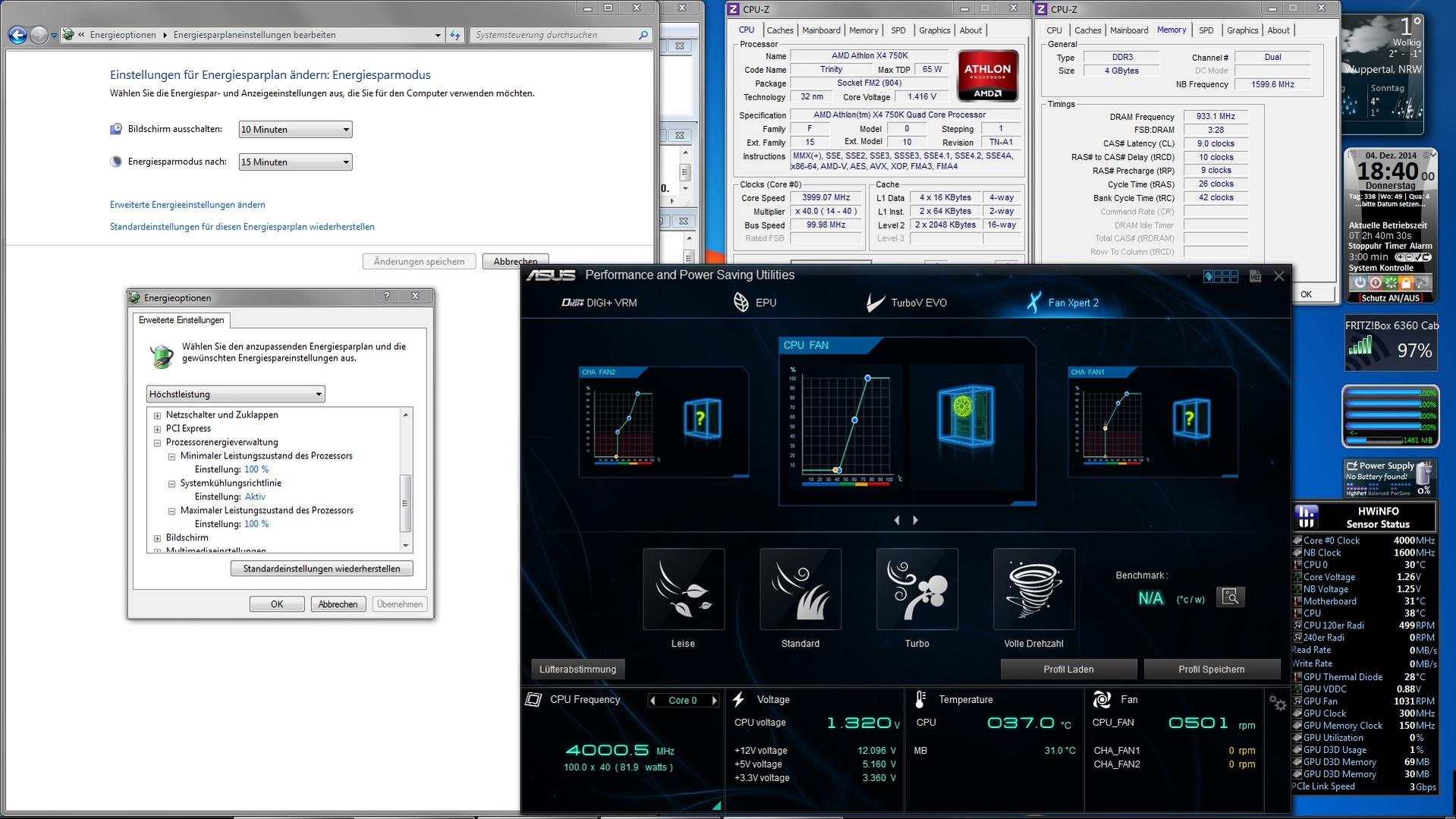

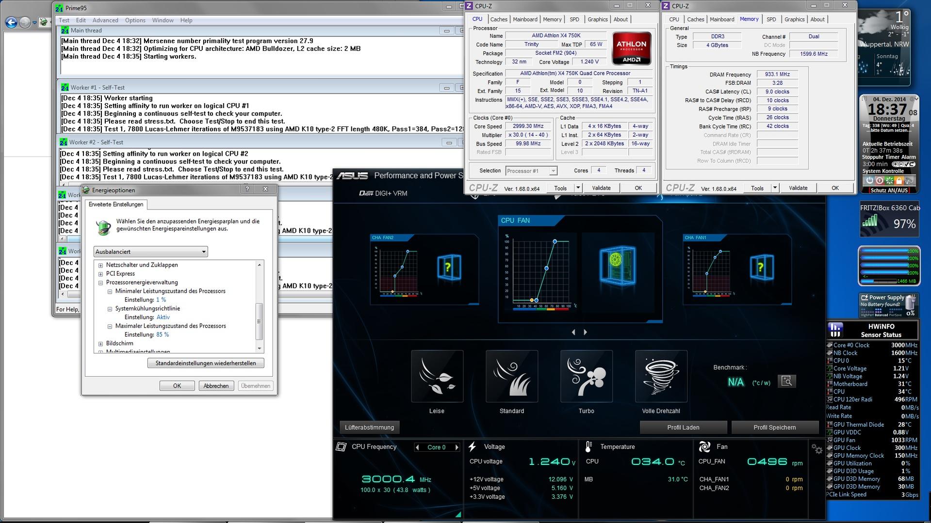

Ich hab es beim 750K z.b. so gemacht:
Über die Systemkühlungsrichtlinie kannst bestimmen ob die CPU spät (passiv) oder früher (Aktiv) schalten soll.
