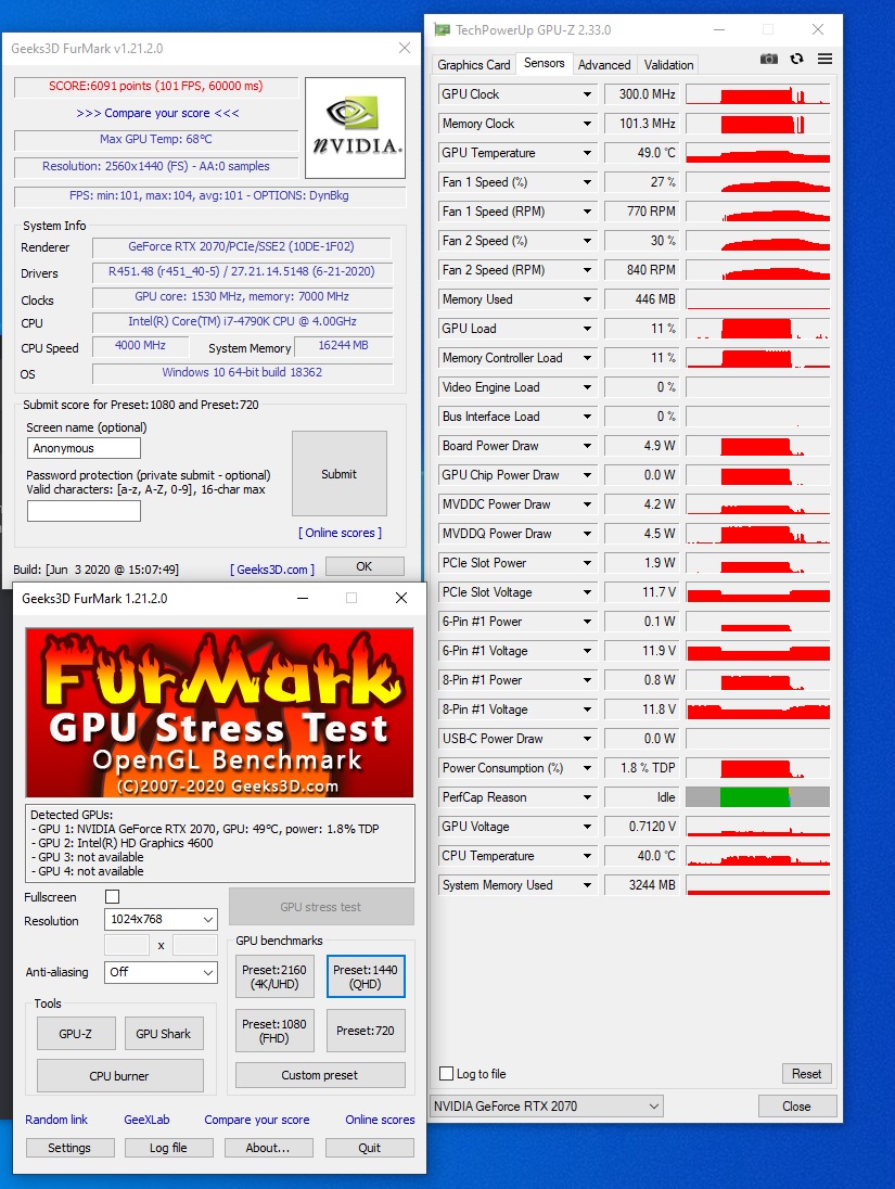

Ich habe auf QHD den GPU Stress Test gemacht und parallel das Programm GPU-Z laufen lassen.

Welche Lüfter drehen auf CPU oder GPU und man sollte auch einen Scrennshot erstellen wenn Last anliegt.

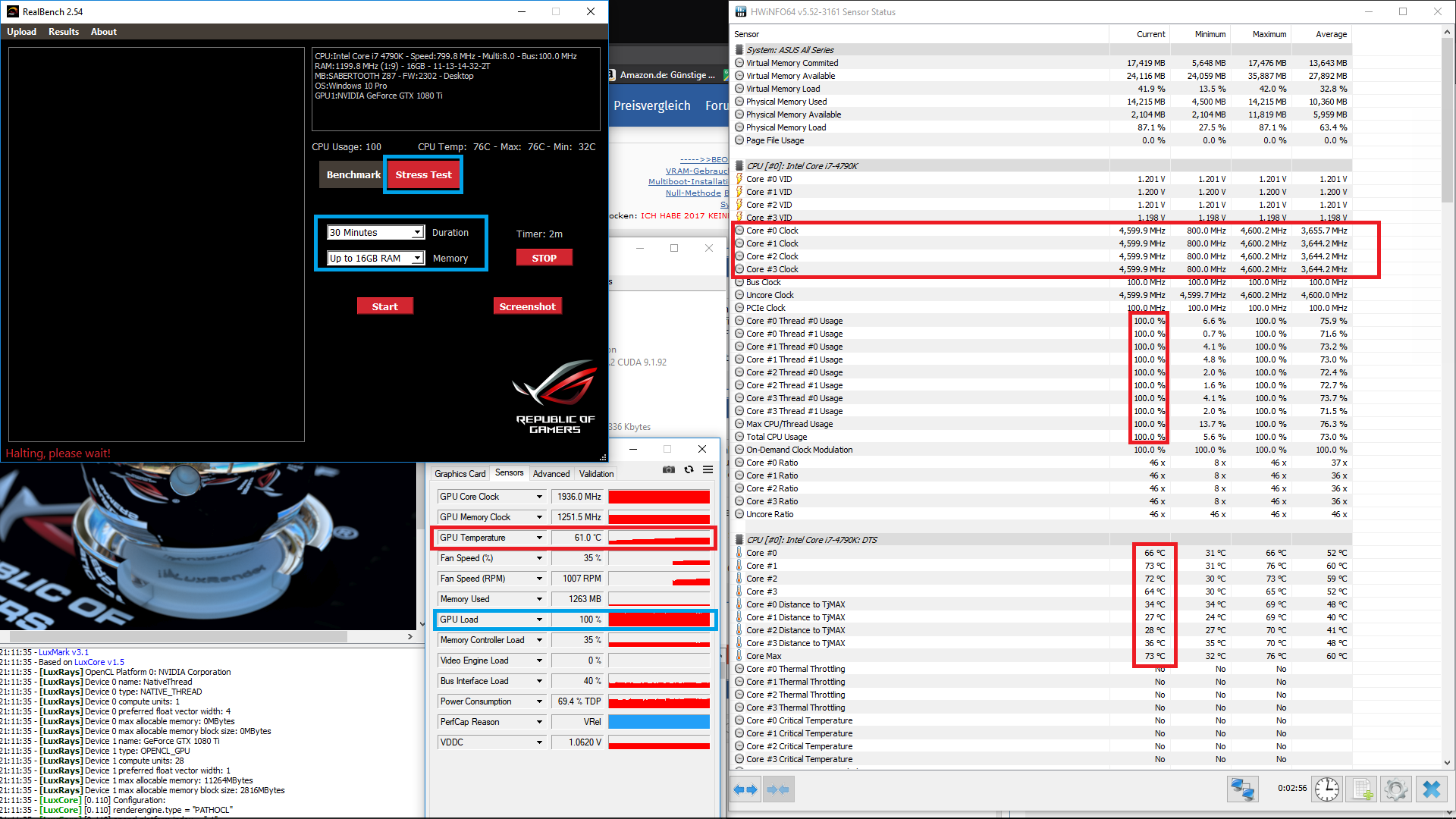

Ich teste sowas mit Asus Realbench lastet CPU und GPU im Idealfall zu 100% aus! Dazu HW Info64 (Sensormodus)/ GPU-Z und Core Temp mit Core Temp und GPU-Z lassen sich auch Logfiles erstellen welche nach einem Absturz eingesehen werden können.

Asus Realbench Stresstest 30 Minuten ohne Zwischenfälle....Habe ihn aus Versehen mit 16GB laufen lassen und nicht mit einer Stufe weniger, wie von dir empfohlen...nichts passiert.
