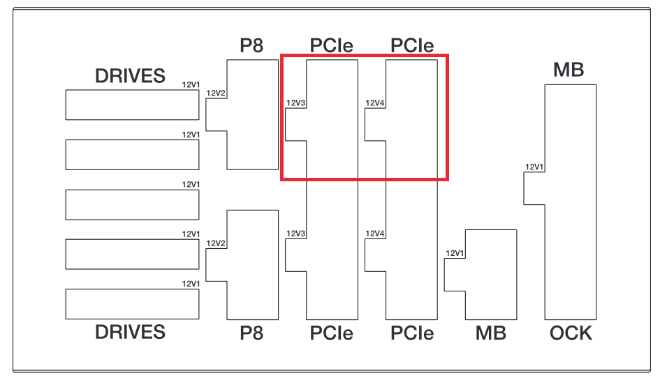

Tritt das auch außerhalb von Spielen unter Last auf? z.B. mal mit FurMark testen.
Falls es in FurMark auch kracht: Netzteil-Rails beachtet?

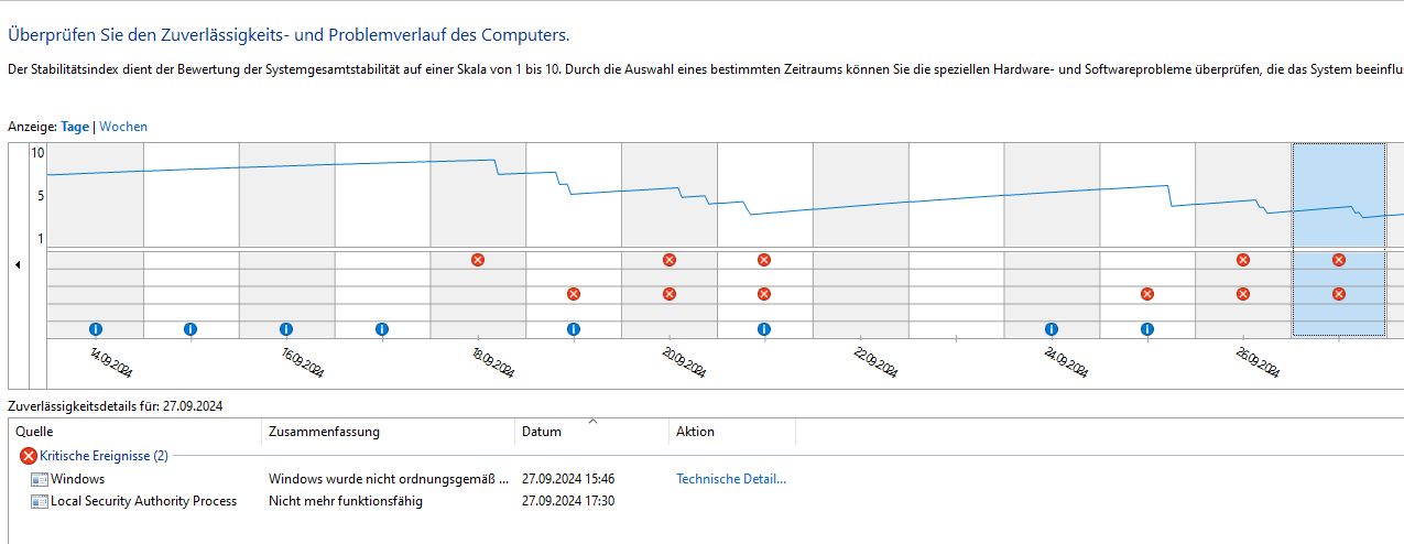

Klingt nach Treiberabsturz. Was sagt der Zuverlässigkeitsbericht/Verlauf?
Schau dir mal den Windows-Zuverlässigkeitsverlauf an, Windows-R und "perfmon /rel". Poste dann mal den Screenshot
Ich nehme an ihr meint das hier?
@Steffen Das Bild wird hier bei mir in Firefox nicht gezeigt, wieder braun mit Pattern -chome scheint zu gehen
Hatte es als png hochgeladen, als jpg gehts nun (auch bei mir in firefox^^)
@Ramhold jo, findest du die ersten2-3 tage mit rotem x?
Ist mit dem Screen identisch. Manchmal nur "Wurde nicht ordnungsgemäß herrunter gefahren" und manchmal mit "Local Security Authority Process" nicht mehr funktionsfähig
Lüfter ham n bisschen gedreht aber passiert is nix. PC wurde gebaut gekauft daher 0 plan was du mir da zeigst sry^^

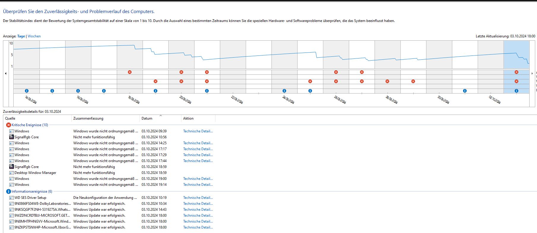

also hab ne gute stelle im spiel gefundne um den fehler quasi nach ca 5 minutern direkt gewollt auszulösen (als könnte man da glücklich sein) kurz davor den bericht gespeichert und da nomma der screen

da sind noch fruehere Tage, aberwirf mal erstmal dieses Signal RGB runter. Waere nicht die erste RGB software die Abstuerze verursacht
@Steffen thx :* hatte das nur eine weile nicht gesehen und dachte ein fix waere schon drin
Reaktionen: Steffen
RGB programm runter geworfen, biosupdate gemacht. HRM! Also gerade scheint es besser zu funzen wie vorher, glaube ich. Ich spiele aber mal noch... würd mich aber nun kaputt lachen wenns das war^^
