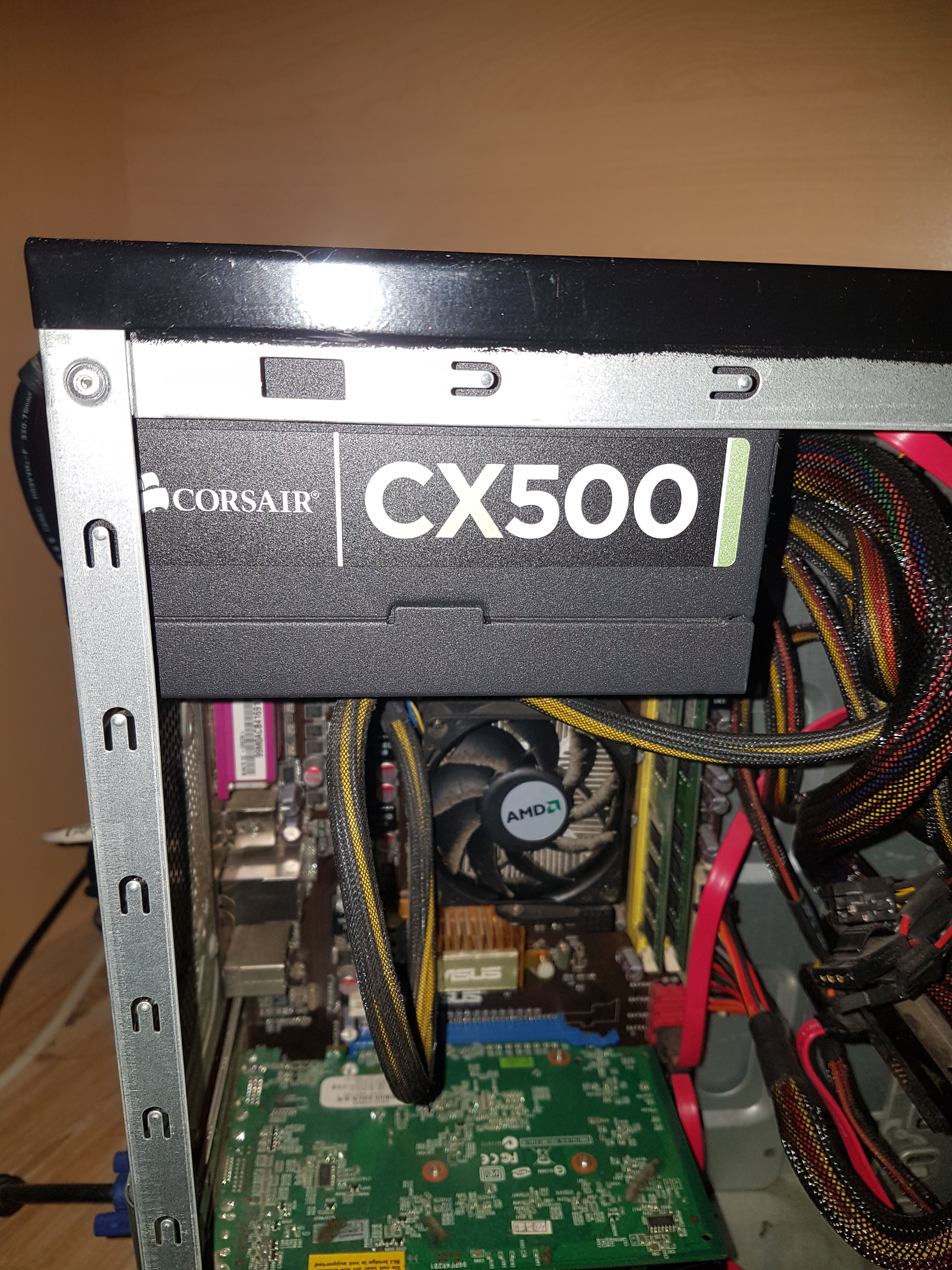

Für uns wäre dafür jetzt mal wichtig zu wissen, welches Board bei dir verbaut ist und welches Netzteil...Beat2k schrieb:Aufrüsten in form einer neuen besseren CPU würde keinen Sinn machen ?
Am einfachsten wäre das, wenn du uns einfach ein Foto vom Board schickst (muss nicht ausgebaut werden, nur scharf sein) und ein Foto vom Netzteil (so scharf, dass Marke, Modell, etc. lesbar sind) ...

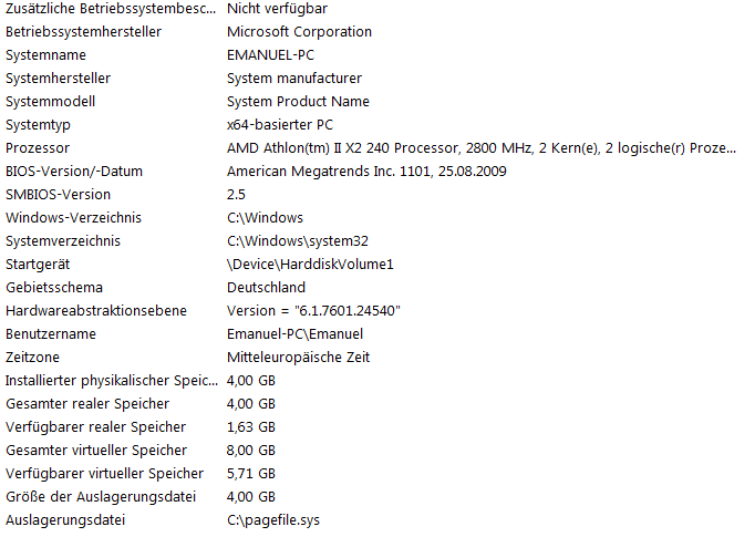

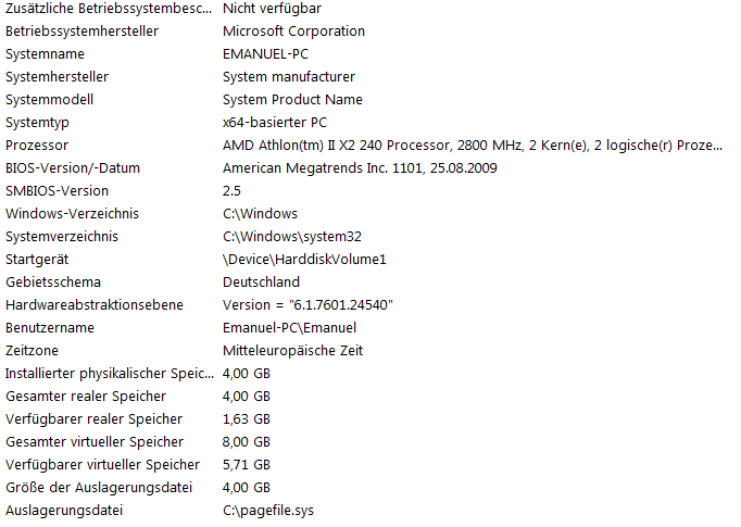

Wenn du Win10 benutzt: Auf dem Desktop die Tasten Windows+R drücken und dann msinfo32 eintippen.Beat2k schrieb:Gibt es eine Möglichkeit das herauszufinden ?
Den PC hat damals ein Freund zusammengestellt, habe keine Informationen mehr was und welche Teile er verwendet hat.

Cardhu schrieb:mit dieser 10 Jahren alten BilligCPU liegst du deutlich unter den Anforderungen.
Die Anforderungen sind im Grunde Schall und Rauch. CB 10.5 kann auch auf Systemen mit geringeren Anforderungen laufen. Die Frage ist nur wieviel Spuren und Plugins man dann verwenden kann. Allein schon ‚Core i5’ kann von der Leistung alles mögliche sein... Da gibts irgendwelche schwindligen 15W Haswell Dualcores die nichtmal 2GHz im Turbo erreichen.
Die Unterschiede der Effizienz der einzelnen Cubase Versionen ist jetzt auch nicht sooo weit auseinander. Wenn man mal ASIO Guard aussen vor lässt, läuft 6.5 am effizientesten. ASIO Guard entlastet die CPU bei niedrigen ASIO Latenzen, die allgemeine Effizienz ist aber ab CB 7 etwas schlechter geworden. Ab 10 kamen neue Features wie mehr Insert Slots und verschiebbare FX Send Abgriffpunkte hinzu, was nochmal ein wenig Effizienz gekostet haben dürfte. Und unter Windows 10 lassen sich ab CB 10 auch mit Tricks nicht mehr mehr als 14 logische Kerne nutzen (Eigentlich Schuld ist MS, es betrifft prinzipiell auch andere DAWs, sie haben aber einen streng geheimen inoffiziellen Patch bereitgestellt der nach jedem Windows Update neu erstellt werden muss. Nur Steinberg meint ab CB10 generell nicht mehr Kerne zu unterstützen. Unter macOS alles kein Thema).
Wie auch immer trotzdem würde ich zu nem aktuellen Rechner raten, weil man mit wenig CPU Power recht eingeschränkt ist.

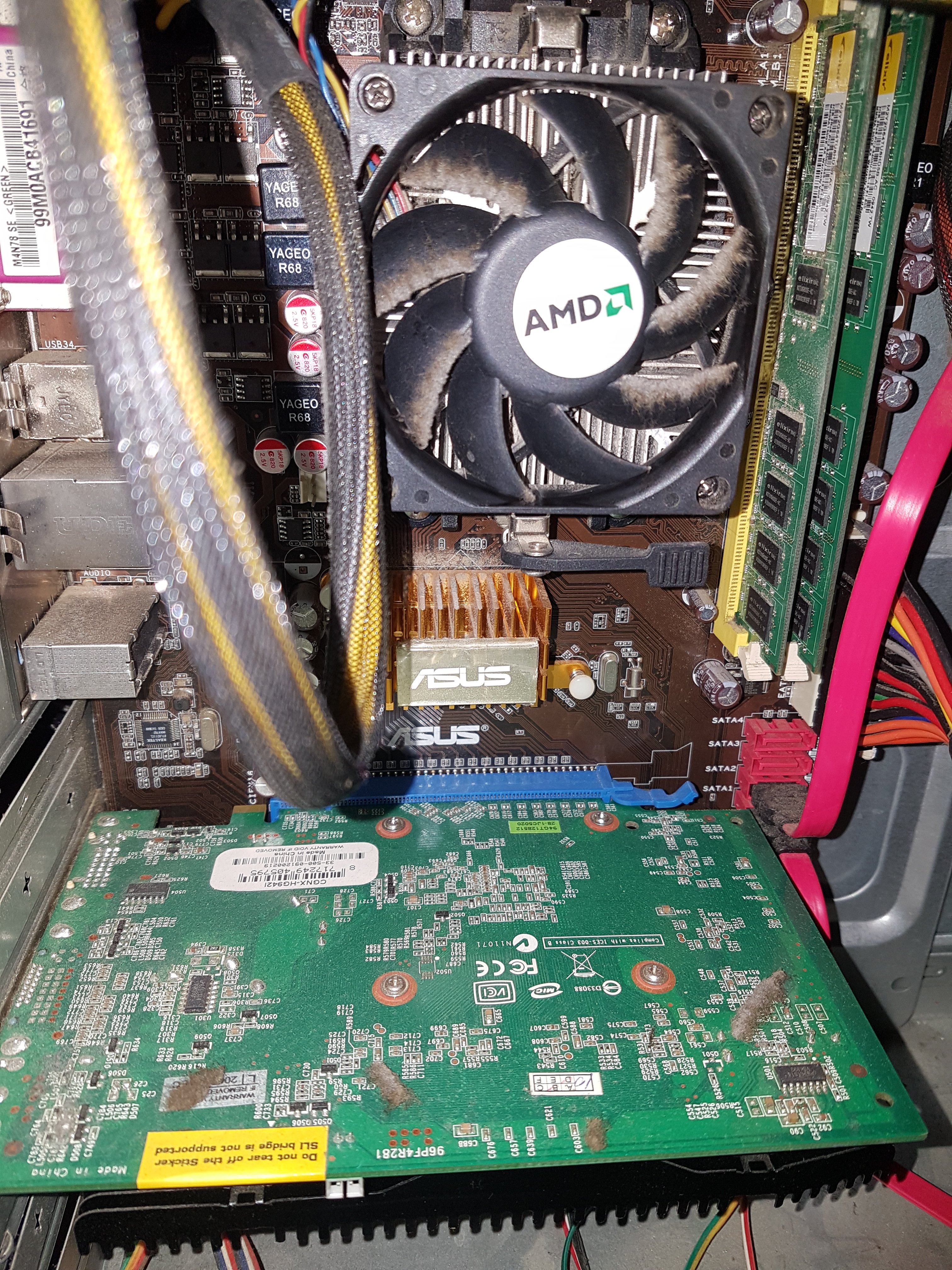

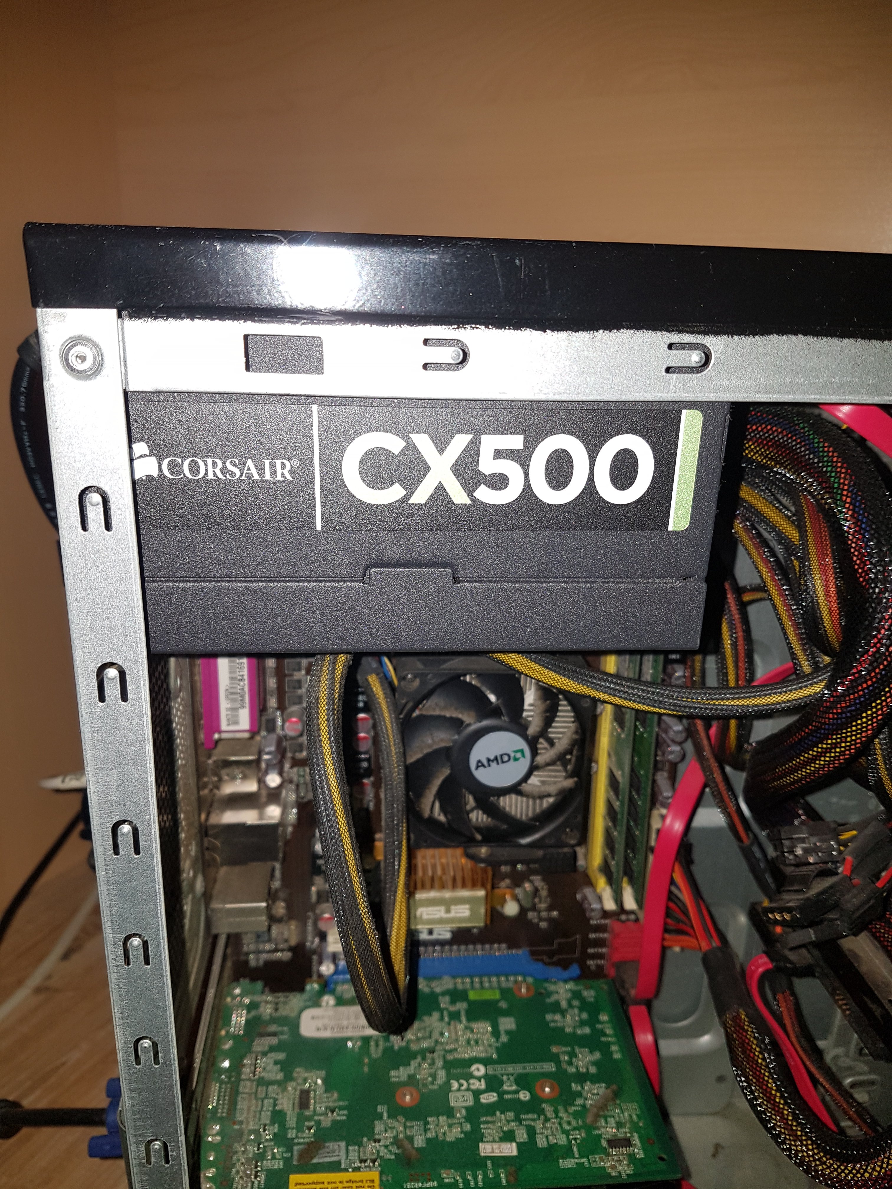

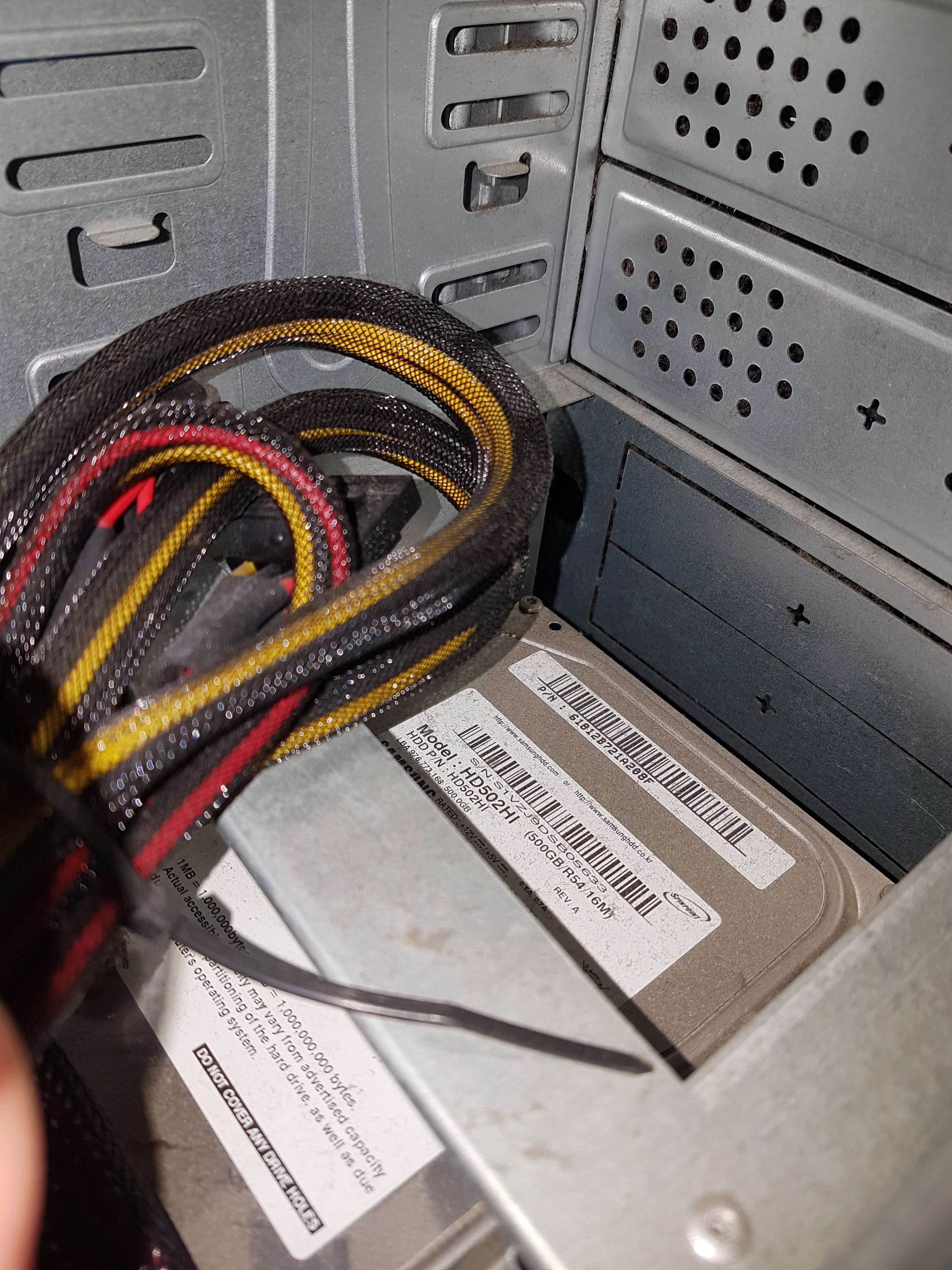

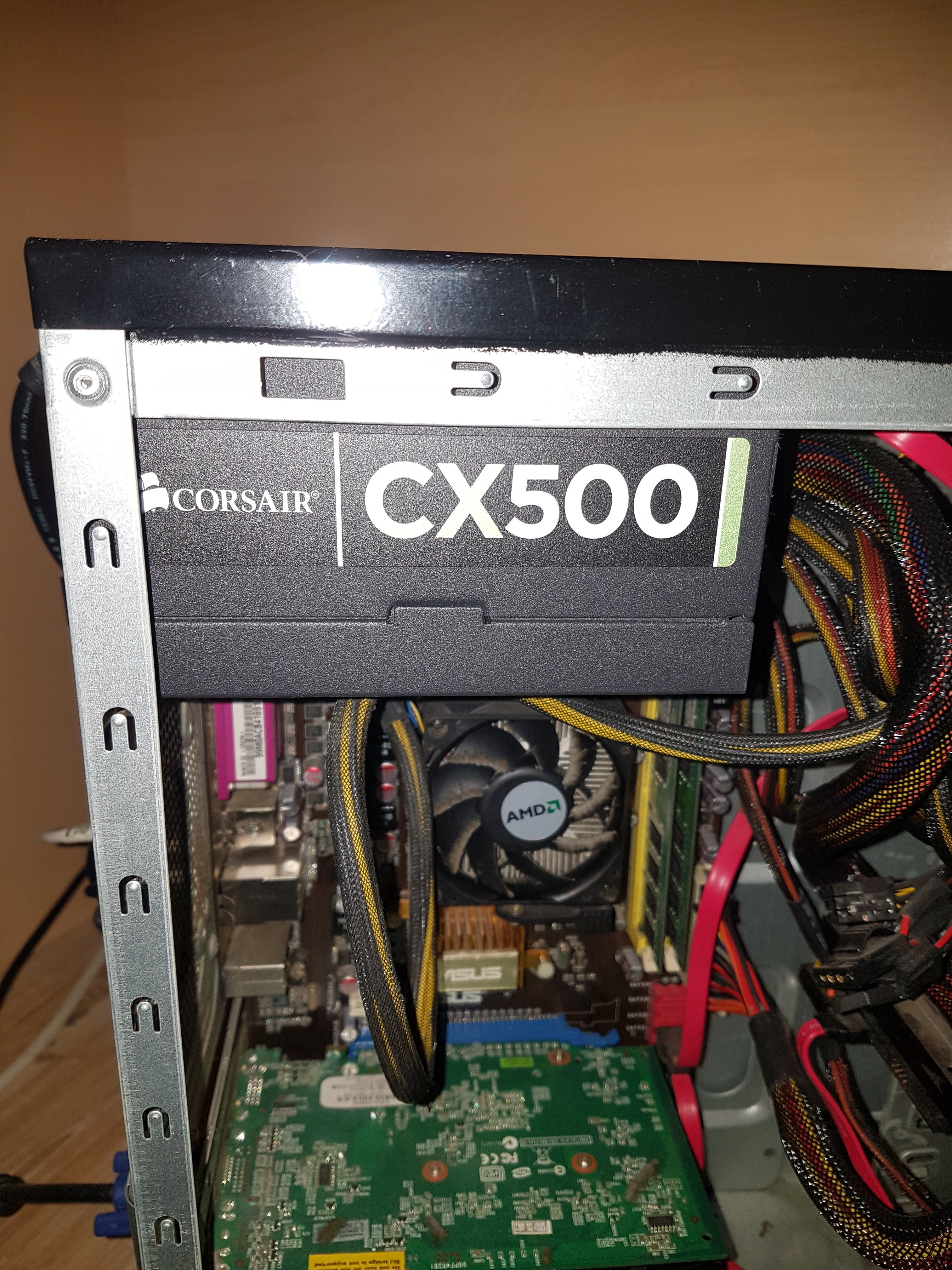

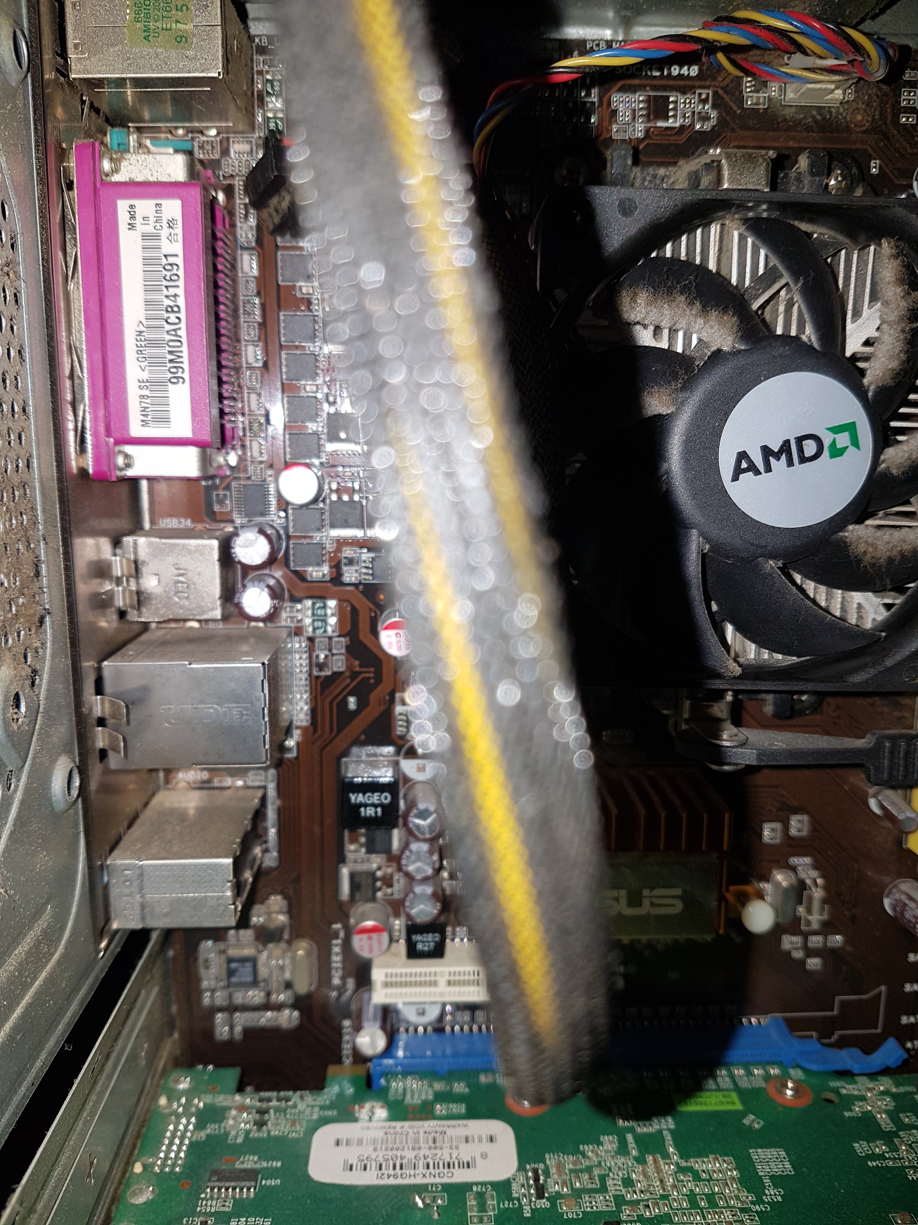

So habe mal ein screenshot gemacht. Ich muss mir gleich noch Werkzeug suchen um das Gehäuse zu öffnen..
Ist so dämlich zusammen geschraubt... Dan kann ich noch Fotos vom Rest machen

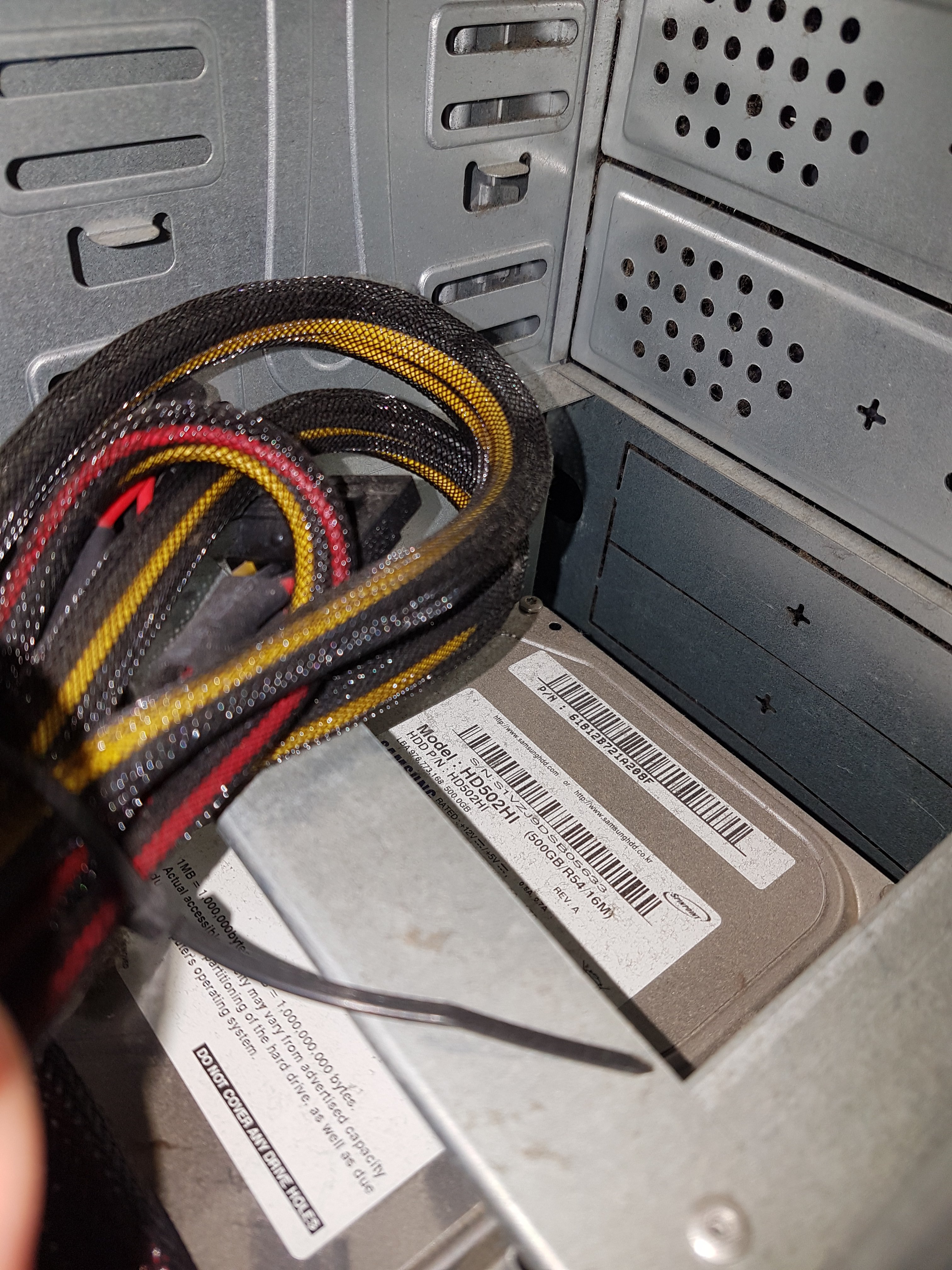

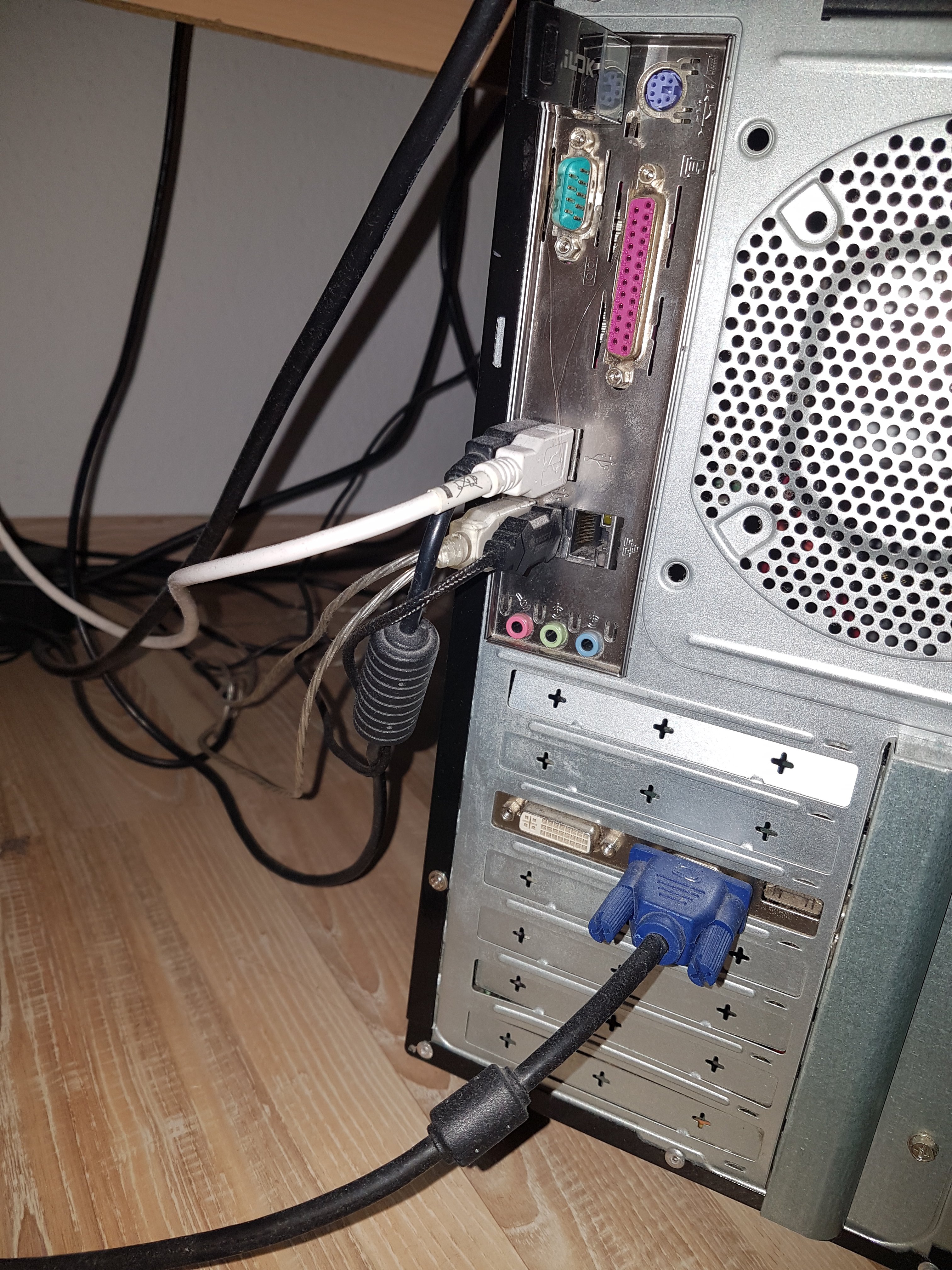

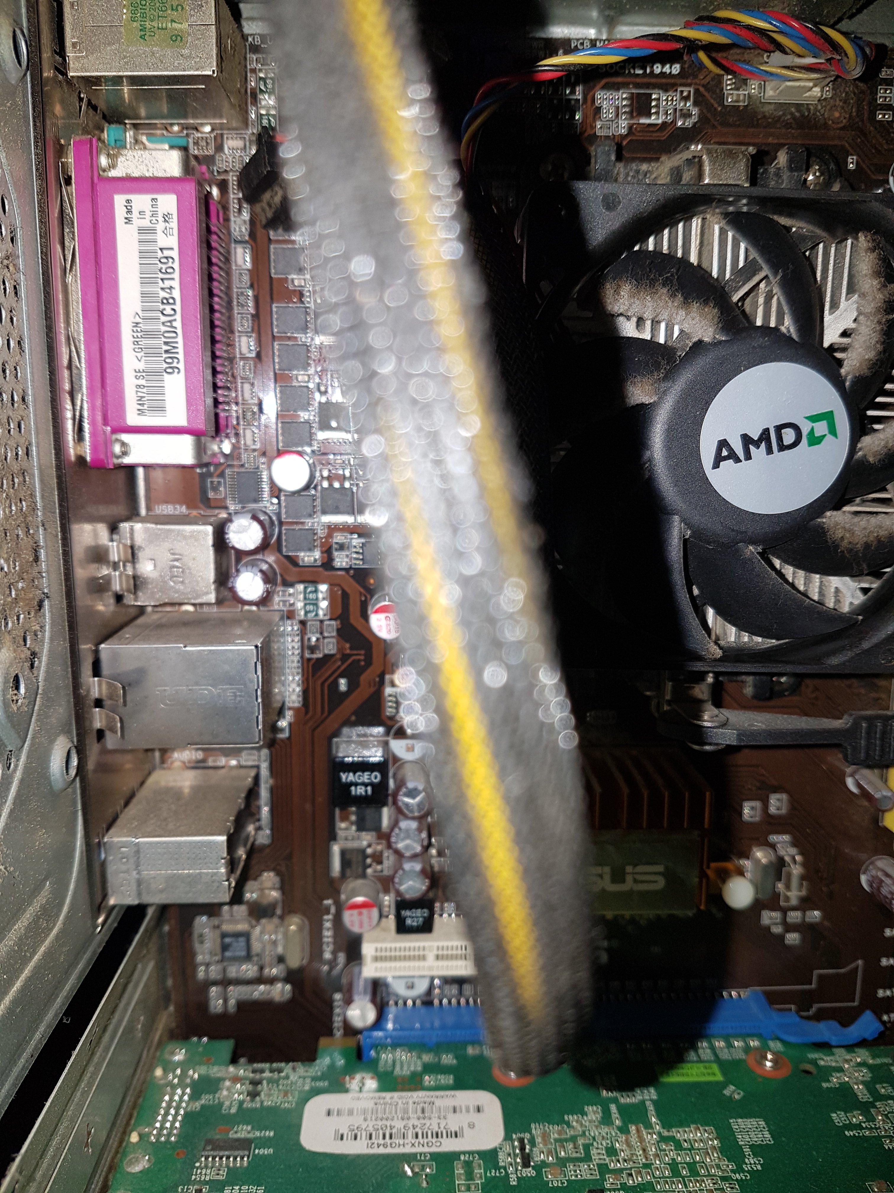

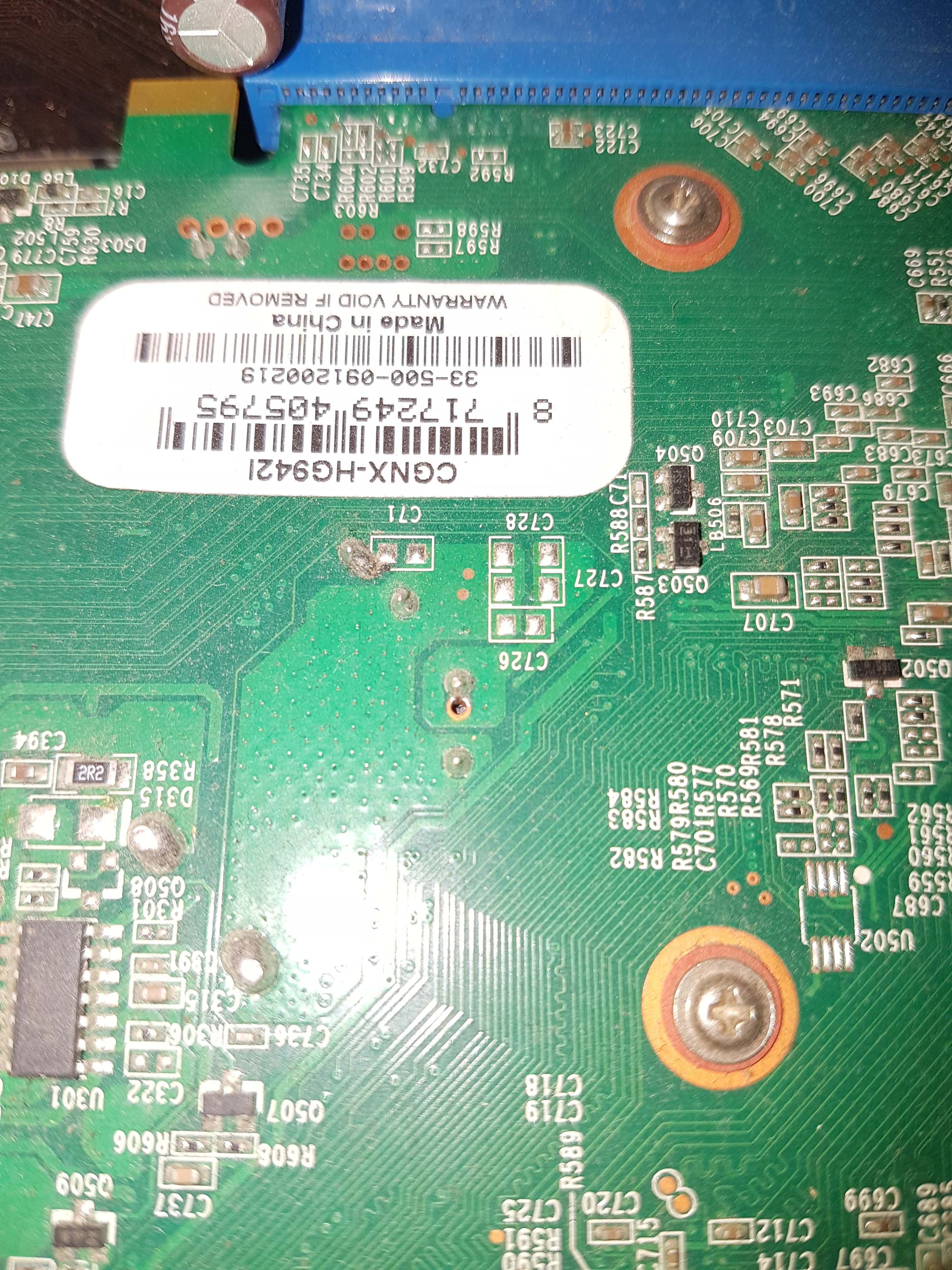

So hab ein paar Fotos gemacht,hoffe das ich alles drauf habe

Das Teil kannst du vergessen, das reißt heutzutage nicht mal mehr Gras aus. Vielleicht freut sich ja ein eventuell vorhandener Nachwuchs darüber.Beat2k schrieb:So habe mal ein screenshot gemacht. Ich muss mir gleich noch Werkzeug suchen um das Gehäuse zu öffnen..

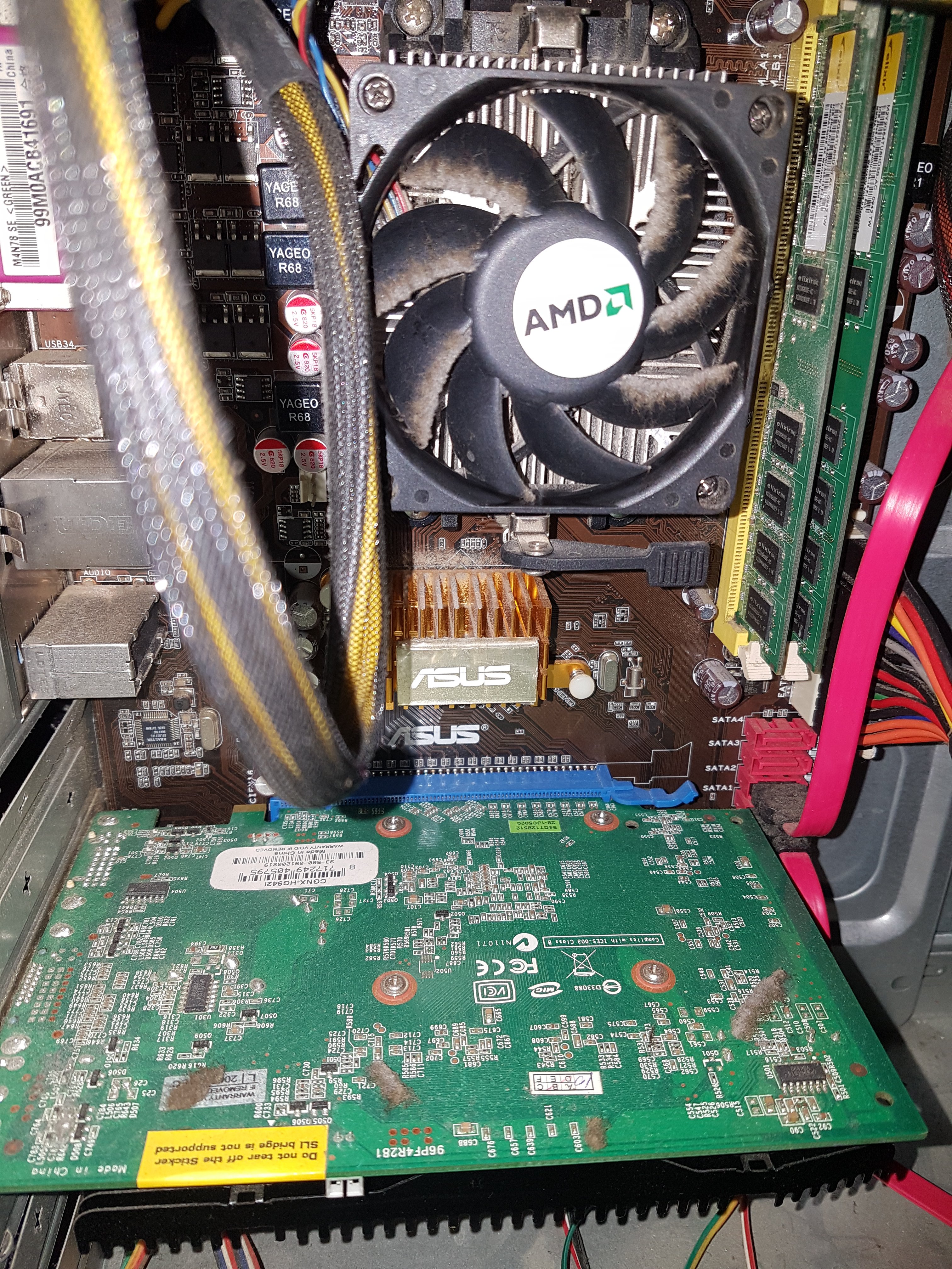

Wäre einfacher, wenn du das gesamte Board fotografiert hättest. Ich glaube es ist das Asus M4N78 SE und damit ein AM3 Board. Unter der Karte müsste diese Bezeichnung auch stehen, ggf. kannst du das bestätigen.
Das alte CX 500 ist immerhin was brauchbares von damals... nur eben alt...
Du könntest bei eBay nen alten X6 1100T kaufen und 2x4GB DDR2 1066er RAM... für unter 100€ Und für den Rest vom Budget ggf. ne SSD (Crucial MX500), auch wenn Sata 3Gb/s limitieren (kann man ja ins nächste System mitnehmen) ...

Aphelon schrieb:Wäre einfacher, wenn du das gesamte Board fotografiert hättest. Ich glaube es ist das Asus M4N78 SE und damit ein AM3 Board. Unter der Karte müsste diese Bezeichnung auch stehen, ggf. kannst du das bestätigen.

Habe grade rausgefunden,es ist wie du sagst ein M4N78 SE
Da du dich bisher über den Umfang deiner Projekte weitestgehend ausgeschwiegen hast kann ich nichts versprechen. Das wäre halt das Maximum, was du ohne größere kosten und Plattformwechsel aus der Kiste raus holen kannst.Beat2k schrieb:Und dann müsste mein PC in der Lage sein Softwares wie Cubase 10 problemlos zu verarbeiten ?
Anderer Vorschlag um noch mehr raus zu holen wäre auf eBay ein Kit mit i7 4770, passendem Board und 16GB RAM für unter 200€ zu ersteigern/kaufen. Sowas wird da öfters mal als Bundle verkauft.
