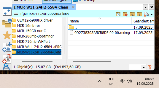

Du hast die .img Datei also vorliegen, von einem Programm erstellt?

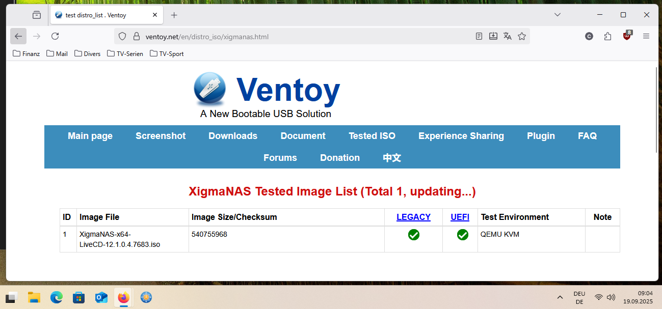

@PonJoe58
Danke mit Ventoy konnte ich den Stick nochmal formatieren und danach mit dem USBImager nun das Image laden.
In Ventoy hab ich keine Option gefunden, das Image zu laden. Aber passt für mich.
Danke euch für die Unterstützung.
