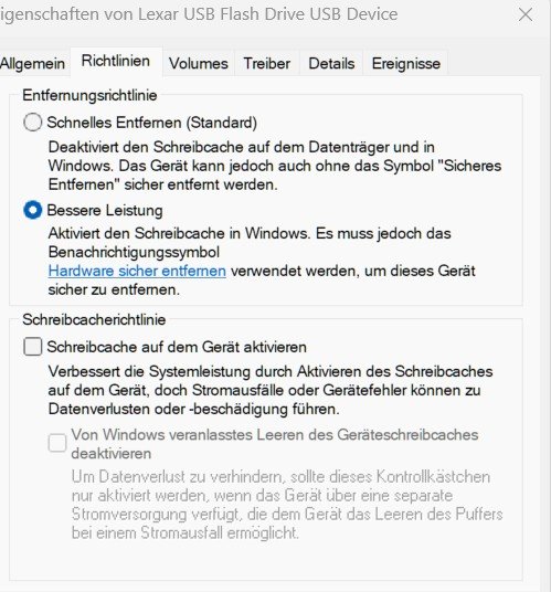

Cache im Gerätemanager deaktiviert?

Dann aktiviere den doch mal, siehe Screenshot ;)
Wahrscheinlich Neustart erforderlich.
Hier deaktiviert sich das gelegentlich, aus welchen Gründen auch immer. Vor allem meine USB 3.0 SSDs brechen dann gnadenlos ein.

Geht nicht. Lässt mich den Haken erst setzen, aber dann kommt eine Fehlermeldeung "Die Schreibcacheeinstellung für dieses Gerät... wird nicht unterstützt" und ist dann wieder raus.
