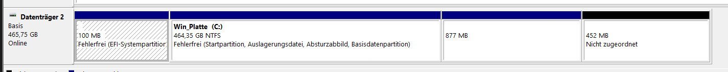

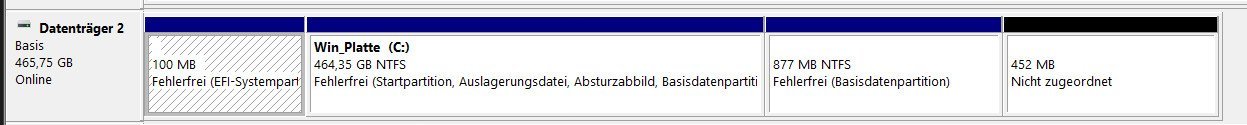

ich wollte ein Backup (Image) von meiner Systemplatte erstellen mit Arconis.
Jetzt ist mir in der Datenträgervewaltung foldendes aufgefallen. Siehe Bild im Anhang.
Es geht um den Datenträger 2.
Was muß ich jetzt alles sichern (Image ) erstellen um das System wieder herzustellen wenn der Fall X mal eintreten sollte.
Winplatte C wird wohl nicht reichen ? Und was ist mit den anderen Partitionen? Kann man diese weglassen ?
Kann man dies alles in ein Image packen und wieder zurückspielen so das das System dann auch wieder bootet ? Entweder mit Arconis oder Clonezilla./Rescuezilla.
Bei diesem Thema bin ich leider raus.
mfg
Master1962
Sichere einfach den kompletten Datenträger 2 mit allen 4 Partitionen. Die kleinen Partitionen gehören zu Windows dazu.
Reaktionen: aragorn92
Nein.
Acronis sollte aber automatisch weitere Partitionen für die Sicherung markieren, wenn du C auswählst.
Die 100 MB-Partition muss mit gesichert werden.
Bei der Wiederherstellungspartition reicht eine.
Da sollte die 877 MB Partition die aktuelle sein.
Windows hat hier eine neue angelegt, weil die 450 MB nicht mehr reichen.

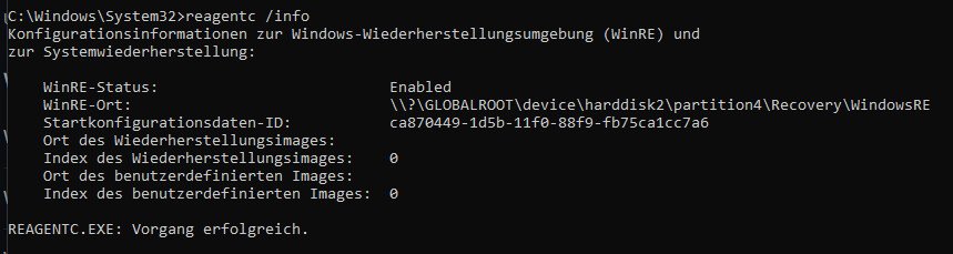

Du brauchst auf keinen Fall beide Wiederherstellungspartitionen, schon im aktuellen Betrieb nicht. Die wichtige von den beiden ist die, die direkt an Windows anschließt. Wenn Du vor der Sicherung die Wiederherstellungsumgebung deaktivierst, brauchst Du Dir um keine der Beiden Gedanken zu machen. Führe vorher
reagentc /disable
aus. Dadurch wird die Wiederherstellungsdatei nach Laufwerk C verlagert und kann nach einer Wiederherstellung dieses Laufwerks beliebig reaktiviert werden, auch auf einer neuen Wiederherstellungspartition.
Man könnte sich außerdem darum kümmern, die überflüssige Partition zu entfernen, indem man beispielsweise die verwendete vergrößert. Am besten führst Du einmal kurz
reagentc /info
aus und stellst ein Bild davon ein.

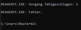

@Volume Z: der Befehl reagentc /info bringt bei mir folgende Fehelermeldung (siehe Anhang Bild)
jetzt hats mit Adminrechten geklappt.
Ja, wie erwartet ist Partition 4 in Verwendung. Wenn Du folgende Aktion durchführst
diskpart
select disk 2
select partition 5
delete partition override
select partition 4
set id=ebd0a0a2-b9e5-4433-87c0-68b6b72699c7
gpt attributes=0x0000000000000000
extend
set id=de94bba4-06d1-4d40-a16a-bfd50179d6ac
gpt attributes=0x8000000000000001
ist Partition 5 gelöscht (die äußere Recovery) und Partition 4 entsprechend vergrößert.

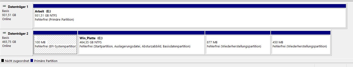

Hab nun diskpart wie oben ausgeführt. Was mache ich nun mit der nicht zugeordneten Partition von 452 MB ?
siehe Bild.

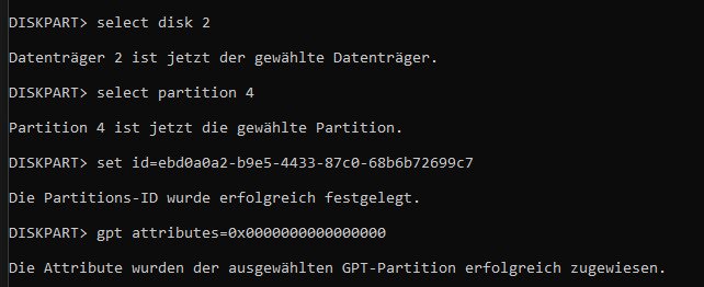

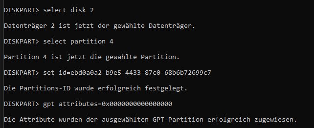

Schließe mal die Datenträgerverwaltung und führe das hier isoliert aus:
diskpart
select disk 2
select partition 4
Du kannst den ganzen Block einfach von hier aus in die Eingabeaufforderung kopieren. Die Absätze werden als Enter-Befehle gelesen. Nur die letzte Zeile musst Du bestätigen.
Öffne dann die Datenträgerverwaltung und stelle ein neues Bild ein.
Habs ausgeführt und folgendes erhalten. Mußß man zuerst nochmal booten ?
