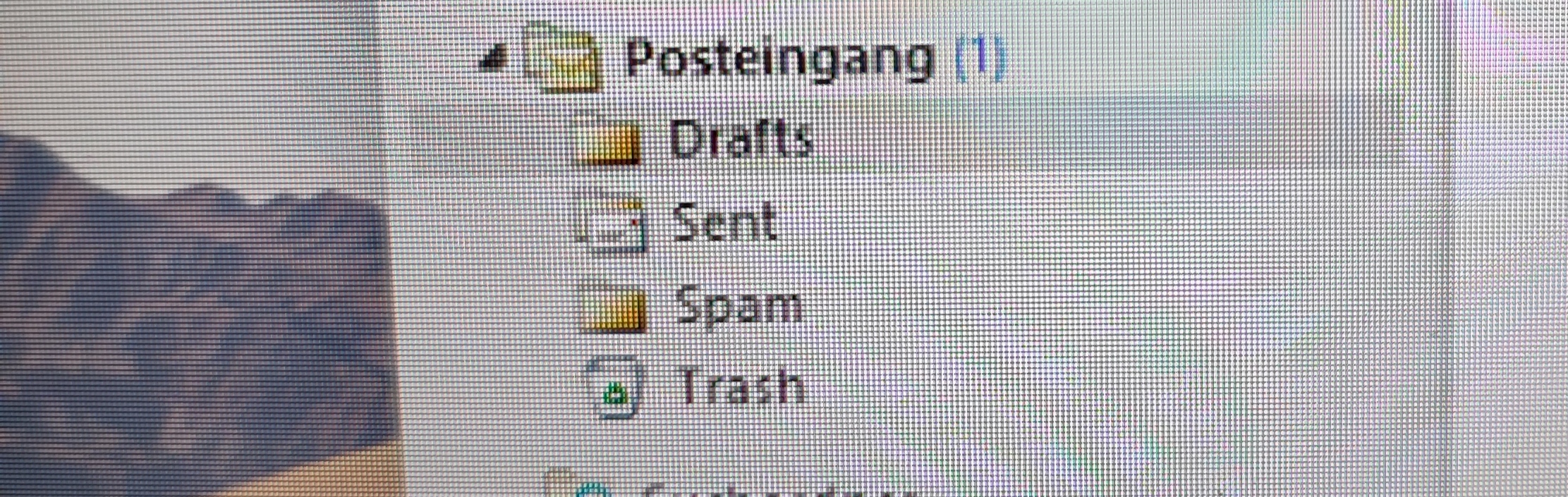

ich habe da eine kurze Frage und die Hoffnung, dass mir hier jemand helfen kann.
Ich habe ein IMAP Konto auf Outlook 2010 angelegt, allerdings Probleme mit dem Spam und Entwürfen. Sprich Spam landet nicht im Spam Ordner und Entwürfe nicht im Entwürfe Ordner. Wie kann ich das richtig verknüpfen?

Ja, ich würde auch ne andere Software benutzen, aber viele Menschen sind einfach Gewohnheitstiere. In den Einstellungen kann ich leider nur die Gesendeten und den Papierkorb zuweisen.

Ich glaube ein Mapping ist in Outlook nicht möglich. Aber auf deinem Emailserver bzw. in deinem Postfach gibt es sicher schon ein Papierkorb und ein Spam-Ordner. Wenn die nicht angezeigt werden, kann man die mit Rechtsklick auf einen der Ordnernamen und dann "IMAP Folder" (englisches Outlook hier) einblenden lassen.

Ja, auf dem E-Mail Server, bzw. der WebMail landet der Spam auch im Spam. Nur leider im Outlook nicht, da der Spam-Ordner nicht richtig verknüpft zu sein scheint. Dann muss ich mir wohl leider ne andere Lösung überlegen.

Da auch ich mehrere verschiedene E-Mail-Konten von verschiedenen Anbietern jeweils als IMAP-Konten in Outlook eingebunden habe verwundert mich dieses Verhalten, das ich so noch nicht beobachten konnte.​
Schonmal die Liste der abonnierten Ordner beim jeweiligen Konto geprüft bzw. auch dort mal das entsprechende Ordner-Abo gelöscht und neu angelegt?
Evtl. auch mal die "Übermittlungseinstellungen" der Senden-Empfangen-Gruppen kontrollieren und ggfs. anpassen.
