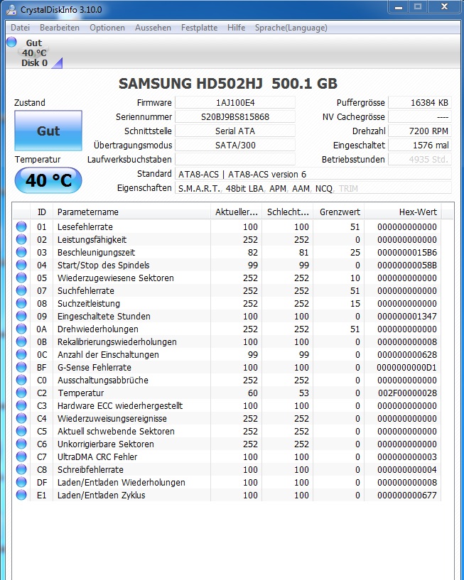

Inzwischen habe ich auch keine Probleme mehr, seitdem Windows neu drauf ist. Die Festplatte scheint auch i.O. zu sein.
Die Platte sieht soweit ganz in Ordnung aus. Auffällig ist die G-Sense Fehlerrate (209 in dezimal) - die Platte hat scheinbar schon ein paar Stöße abbekommen - und die Ultra DMA CRC Error Rate (Wert 3). Dies deutet auf ein Problem mit dem Datenkabel und/oder mit dem Controller hin.
Wenn jetzt aber alles problemlos läuft...
Ansonsten den Ultra DMA CRC Error Wert im Auge behalten. Der darf nicht weiter ansteigen!
