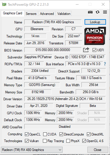

ich habe das Problem, dass ich immer mal wieder einfach einen Blackscreen bekomme für 4-5 Sekunden und danach geht alles wieder ganz normal weiter. Es passiert meistens wenn ich in einem Game bin.

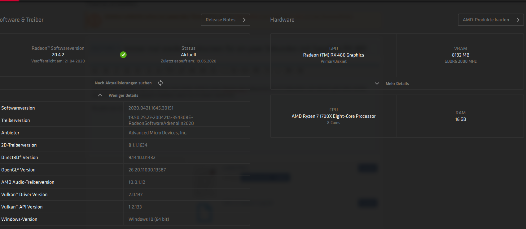

Bis jetzt hatte ich beim Radeon Treiber die Version 19.x installiert, also habe ich mit einem Update probiert. Zuerst auf 20.2 und jetzt auf 20.4.2. Hat beides nichts gebracht, sogar eher verschlimmert, weil es jetzt noch häufiger auftritt.
Monitor ist ein Samsung SF350F mit 72Hz und FreeSync.
Netzteil ist ein Cooler Master V550
Mainboard: ASRock X370 Taichi
Unten habe ich ein paar weitere Infos angehängt sowie einen GPU-Z Log. Der Blackscreen kam bei ca 18:52 rum.

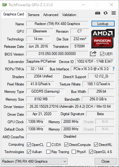

Was ich jetzt probiert habe ist die Grafikkarte von von 1306 Mhz auf 1150 Mhz runterzutakten und siehe da, die Blackscreens bleiben aus. Ich werde jetzt mal testen wie hoch ich mit dem Takt noch gehen kann, bis die Blackscreens wieder anfangen.
Woran könnte das denn liegen? Überhitzung kann ja ausgeschloßen werden, da GPU-Z eine max Temperatur von 76° angezeigt hat.
