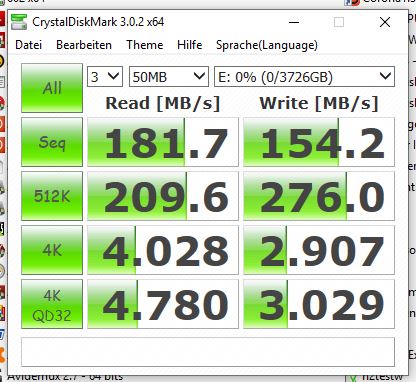

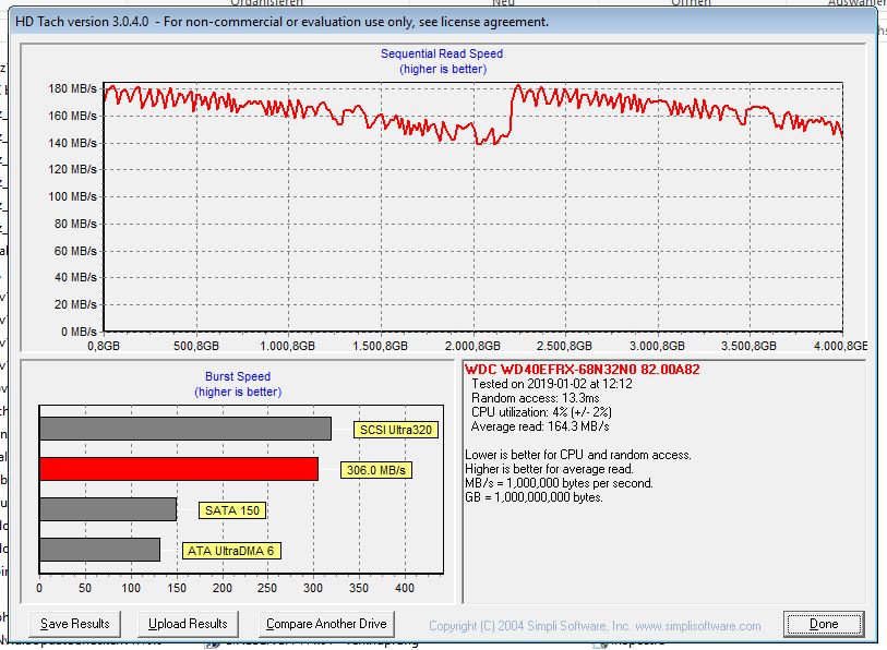

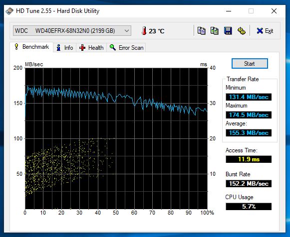

hab paar benchmarks gemacht
die WD Red schafft gute 170 MB/s lesen und rund 150 MB/s schreiben und bleibt dabei absolut lautlos. hab meine platten auf zwei 3cm breiten schaumstoff streifen gelagert zwecks entkopplung aber das wäre bei der Red gar nicht nötig weil die einfach so gut wie gar nicht vibriert. die WD Red ist (nach mehreren WD HDDs der Black, Blue(7200 u 5400rpm) und Green serien welche ich in den letzten 10 jahren verbaut habe) mit abstand die leiseste und eine der schnellsten HDDs die ich bisher in den händen hatte. werd mir im laufe des monats noch eine in ein usb 3.0 gehäuse stecken zwecks backup. besser gehts einfach nicht!
Wobei Du hoffentlich selbst gesehen hast, dass weder HD Tune in der 2.55er Freewareversion noch HD Tach sie korrekt gebencht haben. HD Tune 2.55 kann nur mit mit Kapazitäten bis 2TiB umzugehen und daher nicht mehr als die ersten 2TiB gebencht, korrekterweise müssten der Wert auf inneren Spuren nämlich nur etwa halb so hoch sein. HD Tach hat wegen Fehladressierung )das arbeitet offenbar intern mit 32 Bit Adressen) auch nur die ersten 2TiB gebencht , dafür aber doppelt, weshalb die Kurve nach 2TiB (2200GB) dann wieder steigt, was so bei keiner HDD vorkommen würde. Wenn man dies nicht weiß, kommt so ein Mist wie in diesem Review einer 10TB HDD raus:
Das ist natürlich nicht wahr, nur fallen die Transferraten einer HDD auf den ersten etwa 20% der Kapazität noch kaum ab und wenn man dann von einer 10TB fast fünfmal die ersten 2TiB bencht, bekommt man eine fast konstante Performance. Reviewer irren eben auch sehr oft.
Hier im Review einer 6TB HDD kannst Du das auch sehen und zum Vergleich mit einer Version von HD Tune die diese Kapazität auch wirklich korrekt benchen kann.
