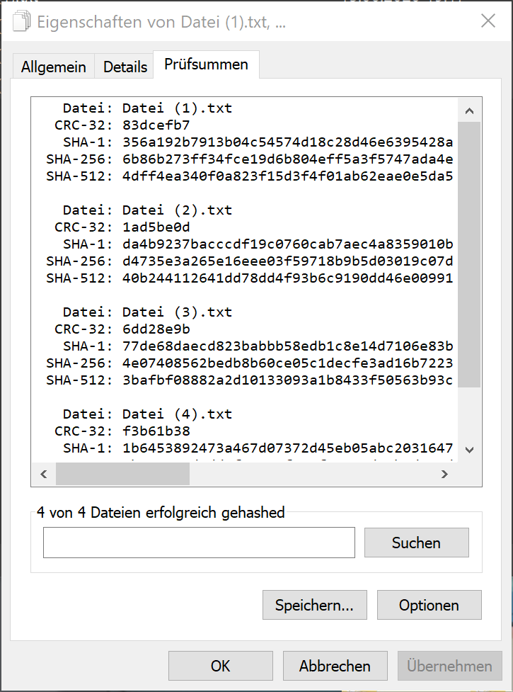

Ich habe HashCheck installiert. Bei Rechts-Klick auf eine Datei und Klick auf Eigenschaften im Kontext-Menü habe ich den Reiter Prüfsummen. Wird bei Klick darauf direkt eine vorhandene Prüfsumme durchlaufen oder was passiert? Nach Beendigung erhalte ich zwar bis jetzt "1 von 1 Datei erfolgreich gehashed", wenn ich das bei einer Datei oder Ordner ohne Prüfsummendatei mache, erscheint allerdings auch "erfolgreich gehashed". Was wird denn hier geprüft, wenn noch gar keine Prüfsumme erstellt wurde?

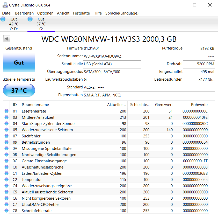

CrystalDiskInfo-Screenshot von der externen Festplatte habe ich im Anhang.

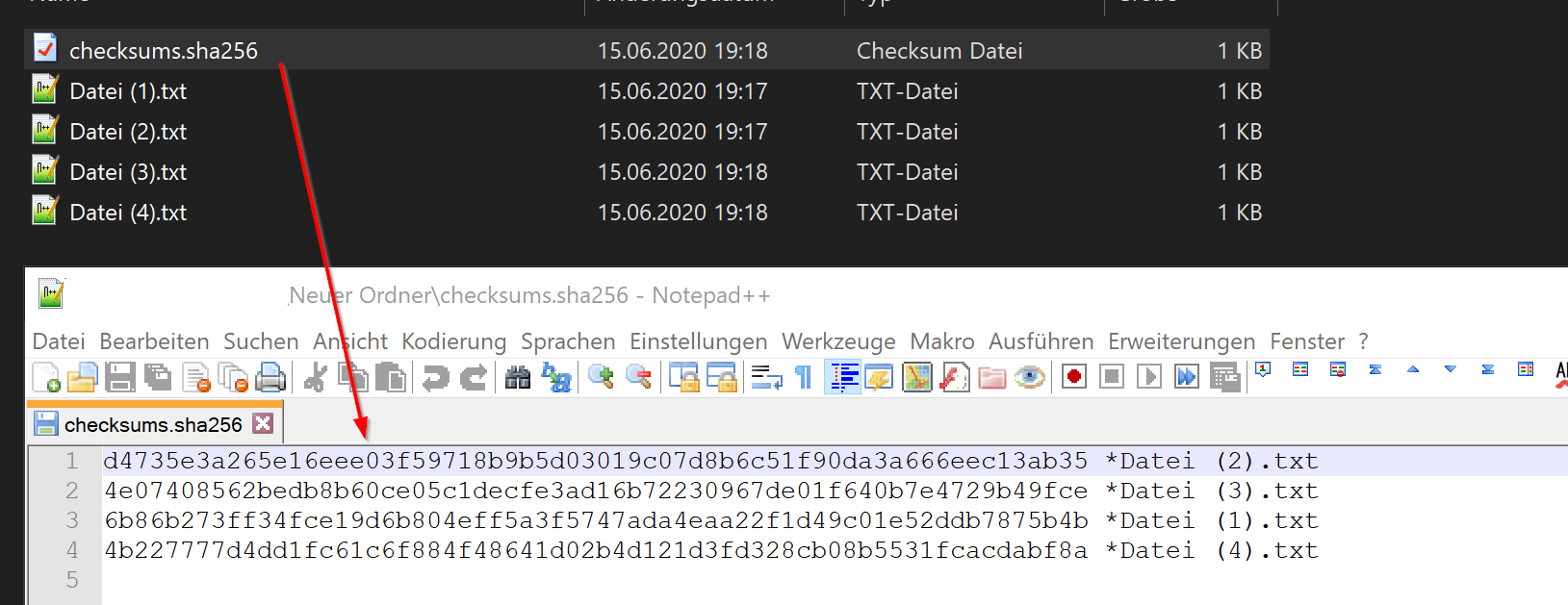

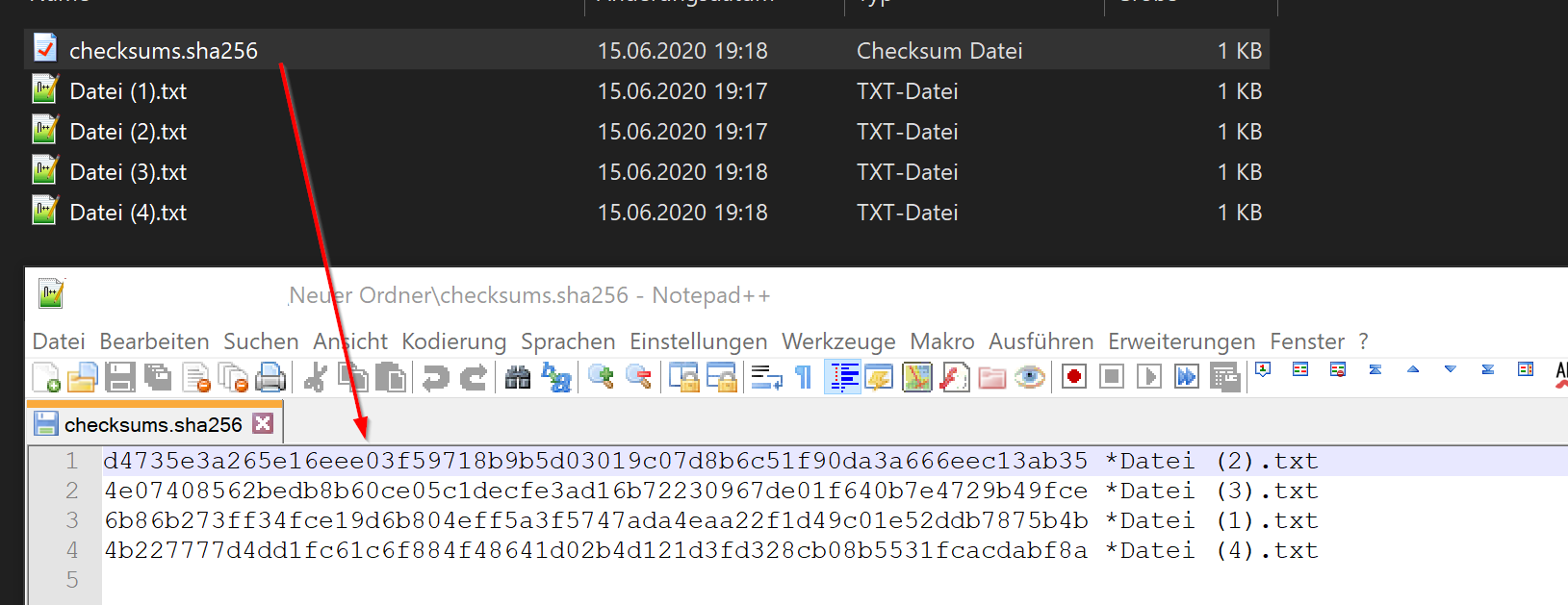

Zu HashCheck:
Ueber das Kontextmenue, wird von den markierten Dateien die Pruefsumme berechnet und in einer Textdatei abgespeichert bzw. kann in einem Editor geoeffnet werden.
Ueber Eigenschaften wird nach Aufruf des Reiters "Pruefsummen" direkt die Pruefsummen der markierten Dateien berechnet und angezeigt (siehe Anhang).
Zu CrystalDiskInfo:
Die Werte sind alle in Ordnung.
(05/C4/C5/C6 -> Hinweis auf fehlerhafte Bereiche auf der Festplatte; C7 -> Fehlerhafte Uebertragung/Hinweis auf defektes Kabel; alle bei 0)
Die Werte werden in Hexadezimalsystem dargestellt, laesst sich aber auch ueber "Optionen -> erweiterte Optionen -> Rohwert" auf dezimal (DEC) umstellen.
