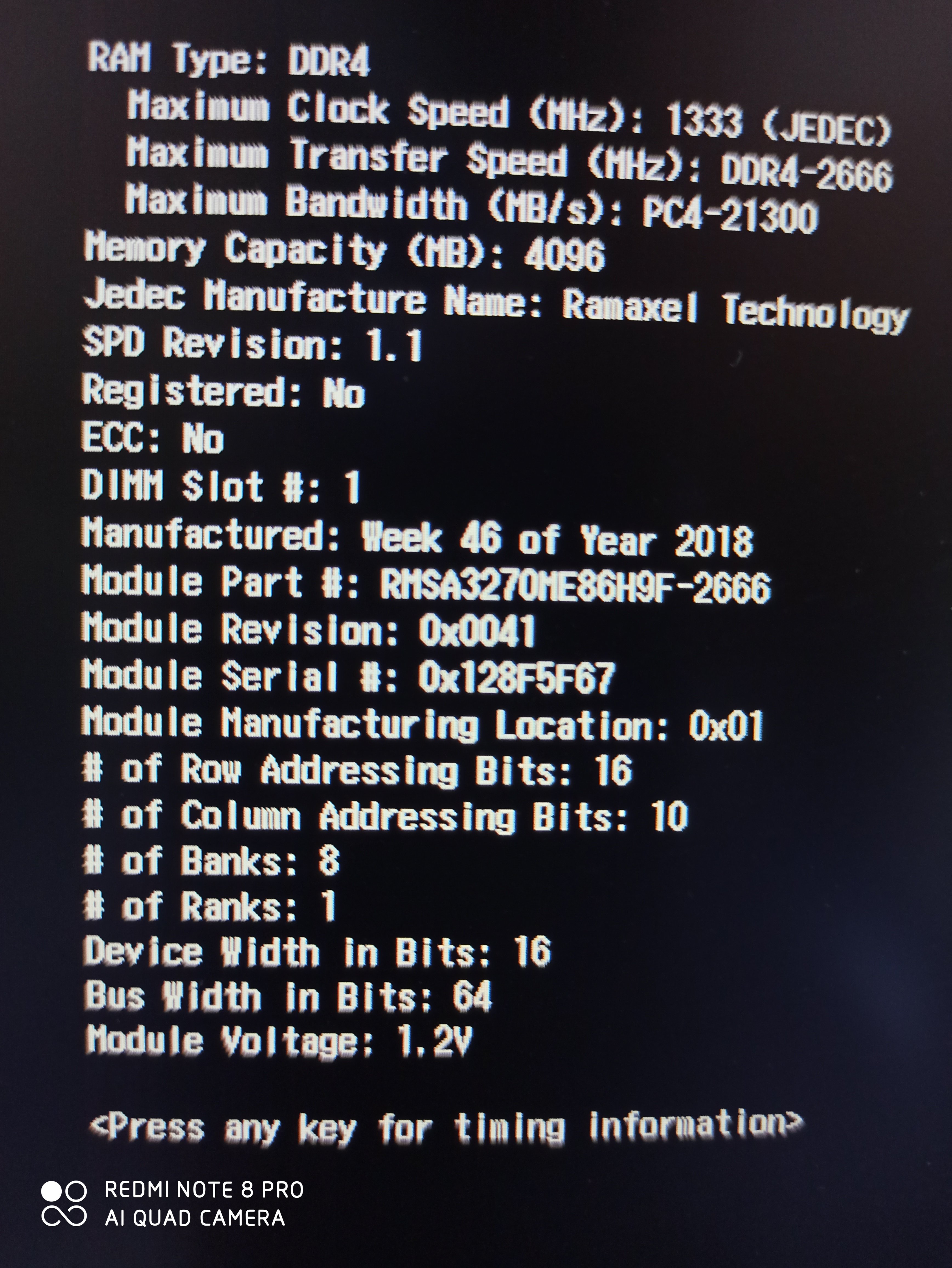

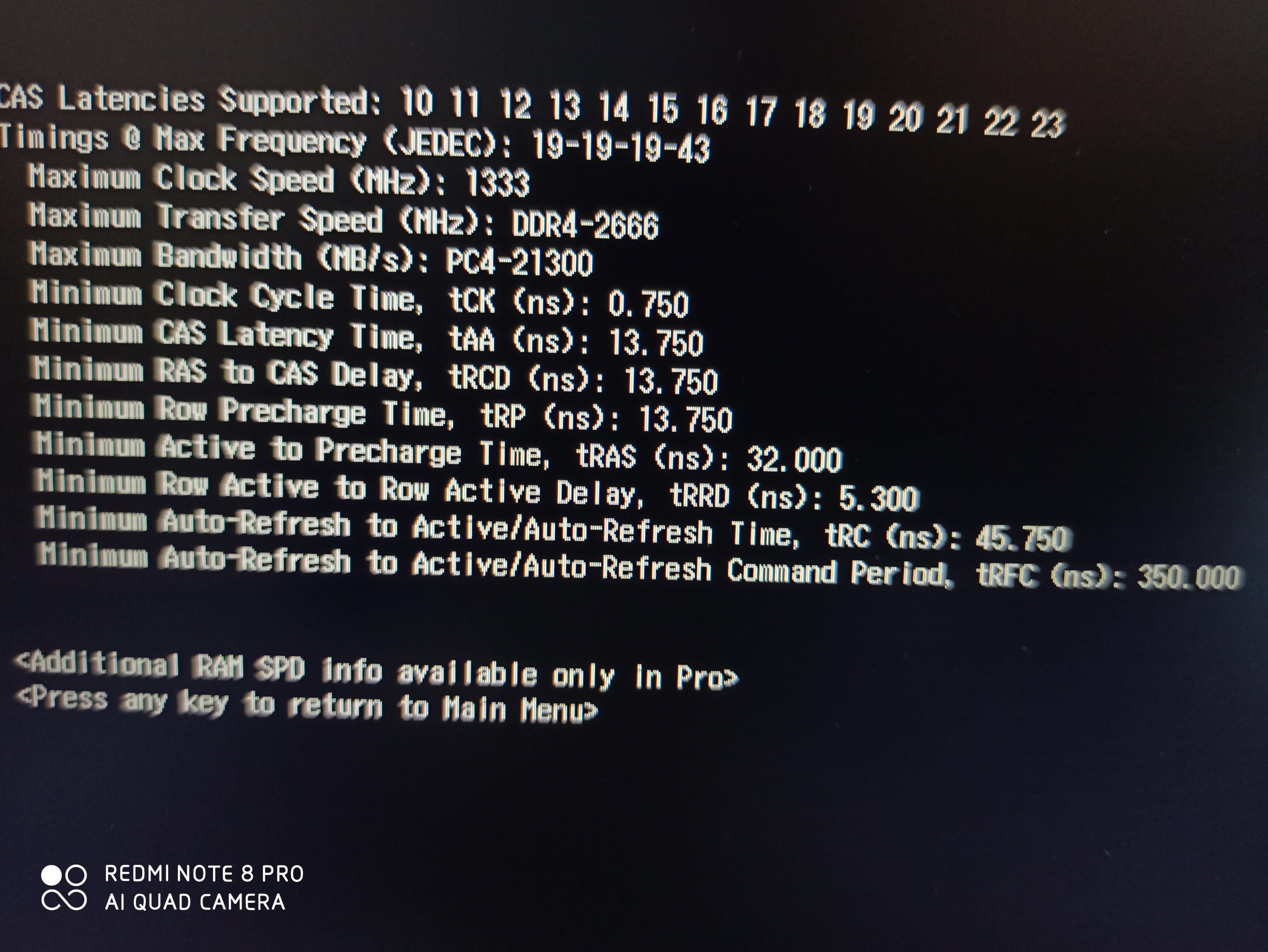

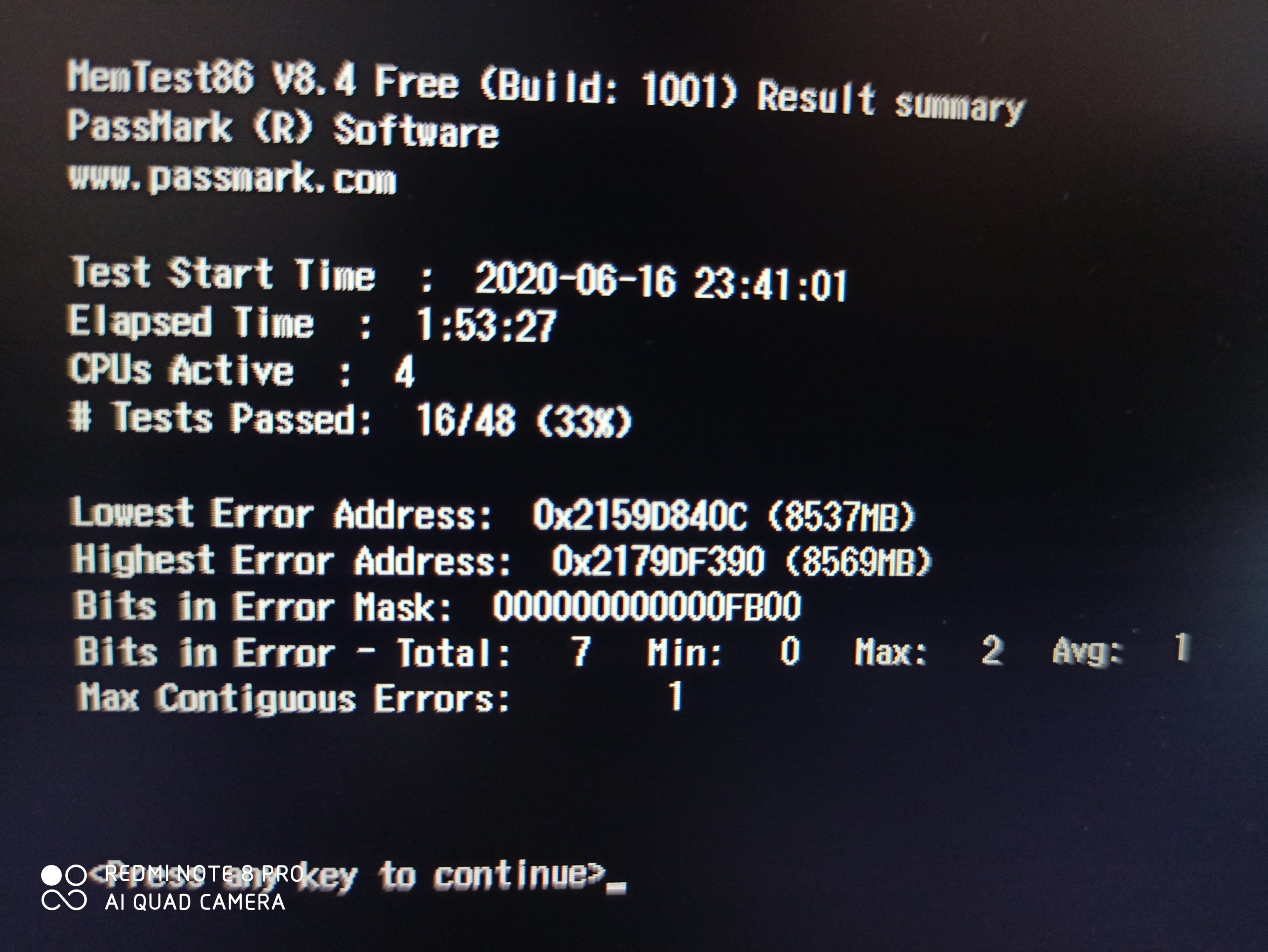

@alQamar: An etwas in der Art hatte ich auch schon zwischendurch gedacht. Anfangs wußte ich noch nicht, in was das ausartet und deshalb bin ich da ziemlich unsystematisch vorgegangen. Das werde ich noch in Angriff nehmen, wenn es sich nicht bereits durch den Memtest erledigt hat. Es gibt nur viele Möglichkeiten, die nach System durchprobiert werden müßten: Laptop, externe Festplatte, Stick, alles mit und ohne Viren-Software, Cleanboot, Prüfsoftware.
Okay, da hab ich versehentlich das falsche Tool verlinkt (Memtest86+ wollte ich eigentlich empfehlen ...).
Nun denn ...
Im ersten Screenshot wird ein (kleiner) fehlerhafter Bereich aufgefuhert und wird wohl die Probleme verursachen.
Werden nun Daten in diesen Bereich fuer die Pruefsummenberechnung abgelegt, wird mit hoher Wahrscheinlichkeit die Pruefsumme falsch berechnet. Bei wiederholten Tests koennen/werden andere Daten in diesen Bereich abgelegt, was wieder zu anderen Ergebnissen fuehrt.
Der Bereich ist wohl auch klein genug, das System relevante Daten nicht im ausreichend großen Mengen dort landen, weshalb es nicht zu Bluescreens kommt ... interessant.
Da ich das verwendete Tool nicht kenne, wuerde ich den Test noch einmal mit Memtest86+ wiederholen.

o.k. - dann weiß ich jetzt wenigstens, woran es höchstwahrscheinlich liegt. Den anderen Memtest mache ich trotzdem noch.

aus meiner Sicht wird es nach dem Testergebnis von Windows RAM Test und memtest ja nun ein RAM Fehler sein.
Es ist also möglich das alle mit dem betroffenen Gerät erstellten und kopierten Dateien defekt sind.

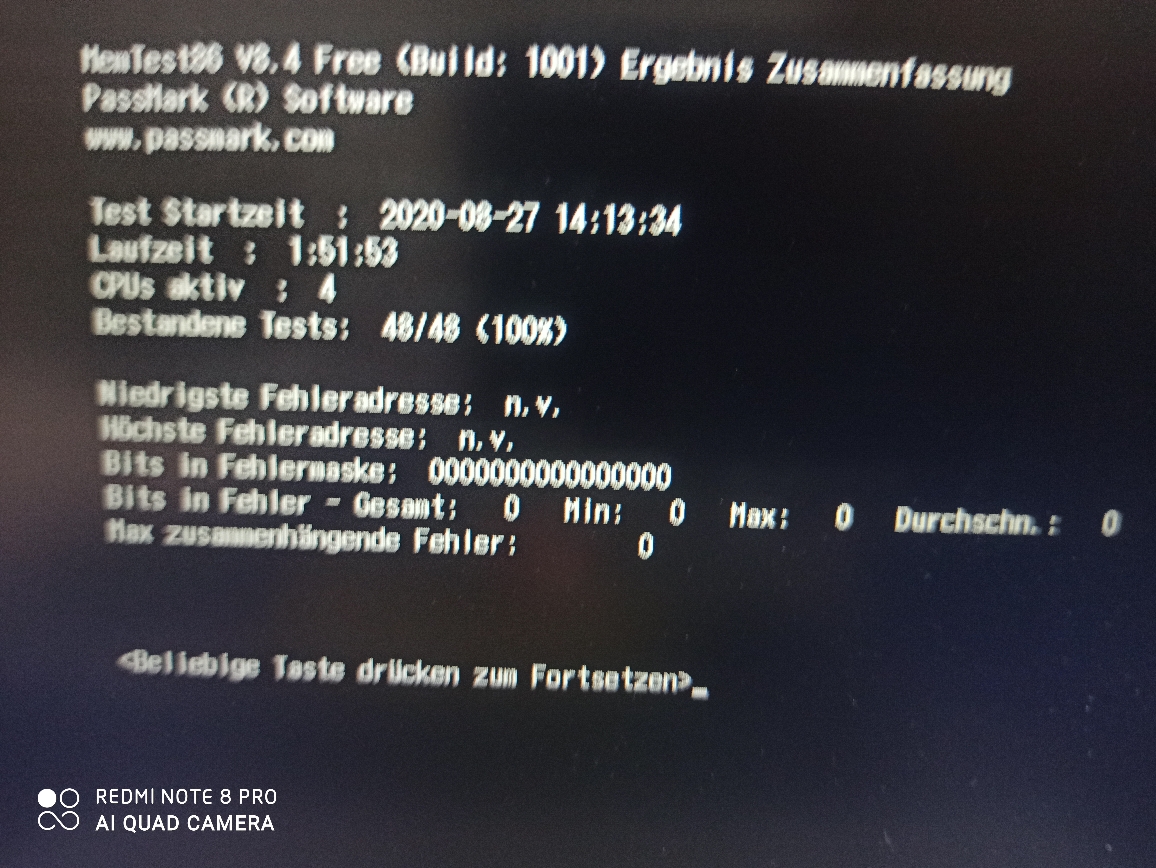

Nachdem der Laptop mittlerweile zum 2. Mal aus der Reparatur gekommen ist, wollte ich mit Memtest86+ testen. Leider gibt's auch hier wieder Probleme in Form einer Fehlermeldung beim Installieren auf einen USB-Stick: "An error (1) occurred while executing syslinus. Your USB-Drive won't be bootable". Gibt es vielleicht etwas als Alternative, da das ganze langsam ziemlich nervig ist (Lenovo sei Dank) und ich nicht noch ewig herumprobieren möchte.
Mit dem Stick habe ich bisher ansonsten noch keine Probleme.
Die Windows-Speicherdiagnose ist zu ungenau bzw. nicht brauchbar?
Ich habe nochmal mit Memtest86 getestet und sieht so aus, daß es jetzt wohl o.k. ist.
