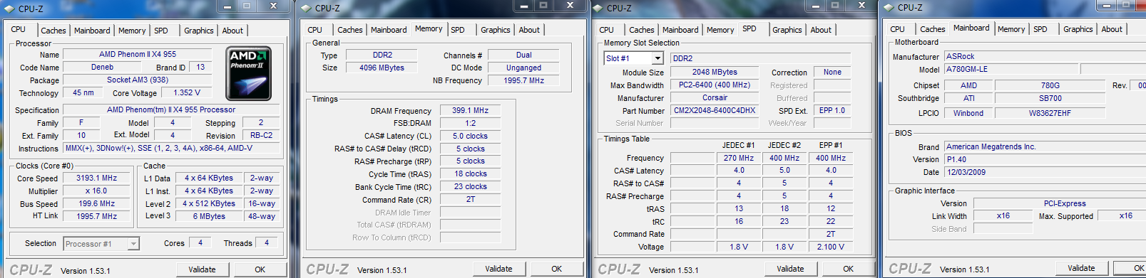

Teste zuerst den RAM mit memtest86+ ( von CD oä ).
Bilder von CPUz wären auch nicht schlecht ( SPD & Memory ) und schau im Bios wie die RAM Spannung eingestellt ist.

Hier die Gewünschten Screen´s
bei Health sag tHD Tune das alles Ok ist
EDIT: Banal ist,dass seid ich das Thema hier angesprochenhabe Firefox oder ICq nicht mehr gehangen haben
