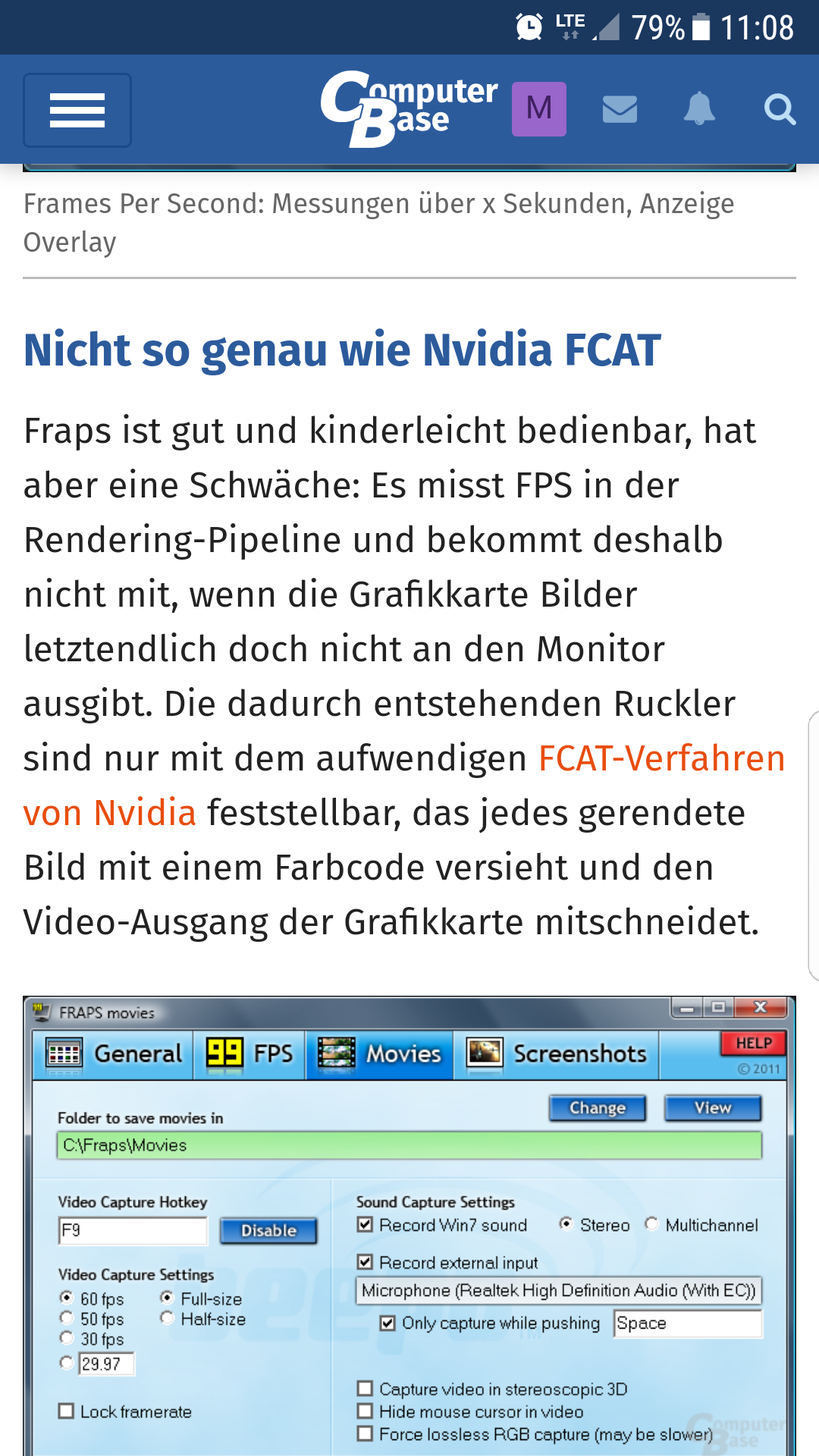

Ich meine so eine Art Stream. Hast du dann auf dem Stream keinen schwarzen Bildschirm, sollte es nicht die Grafikkarte sein.

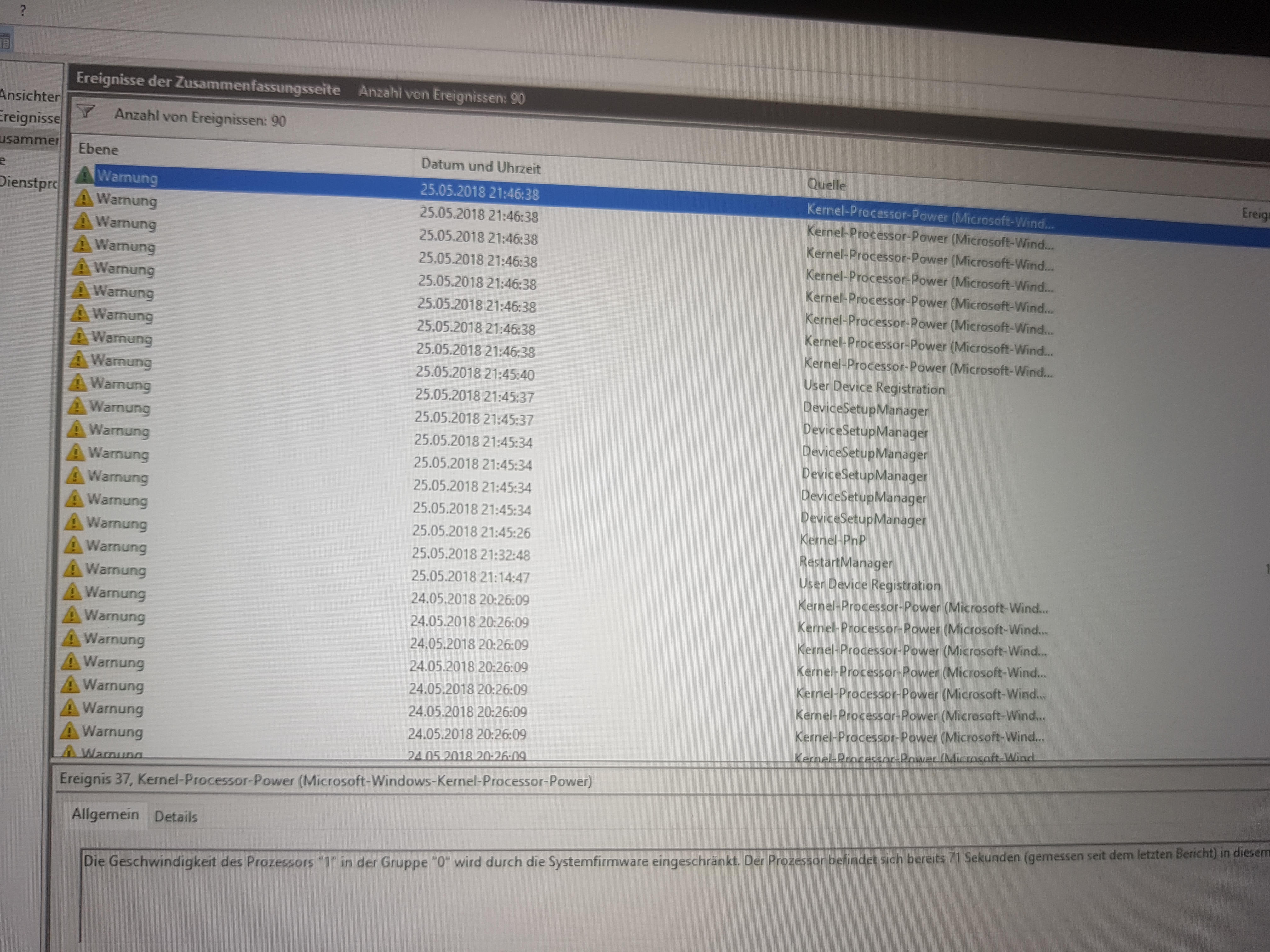

Guck mal in der Windows Ereignis anzeige(unter Administrative Ereignisse) ob der Grafikkarten Treiber abgestürzt ist
Mit dem Stream Programm, welches kann man dazu nehmen ?

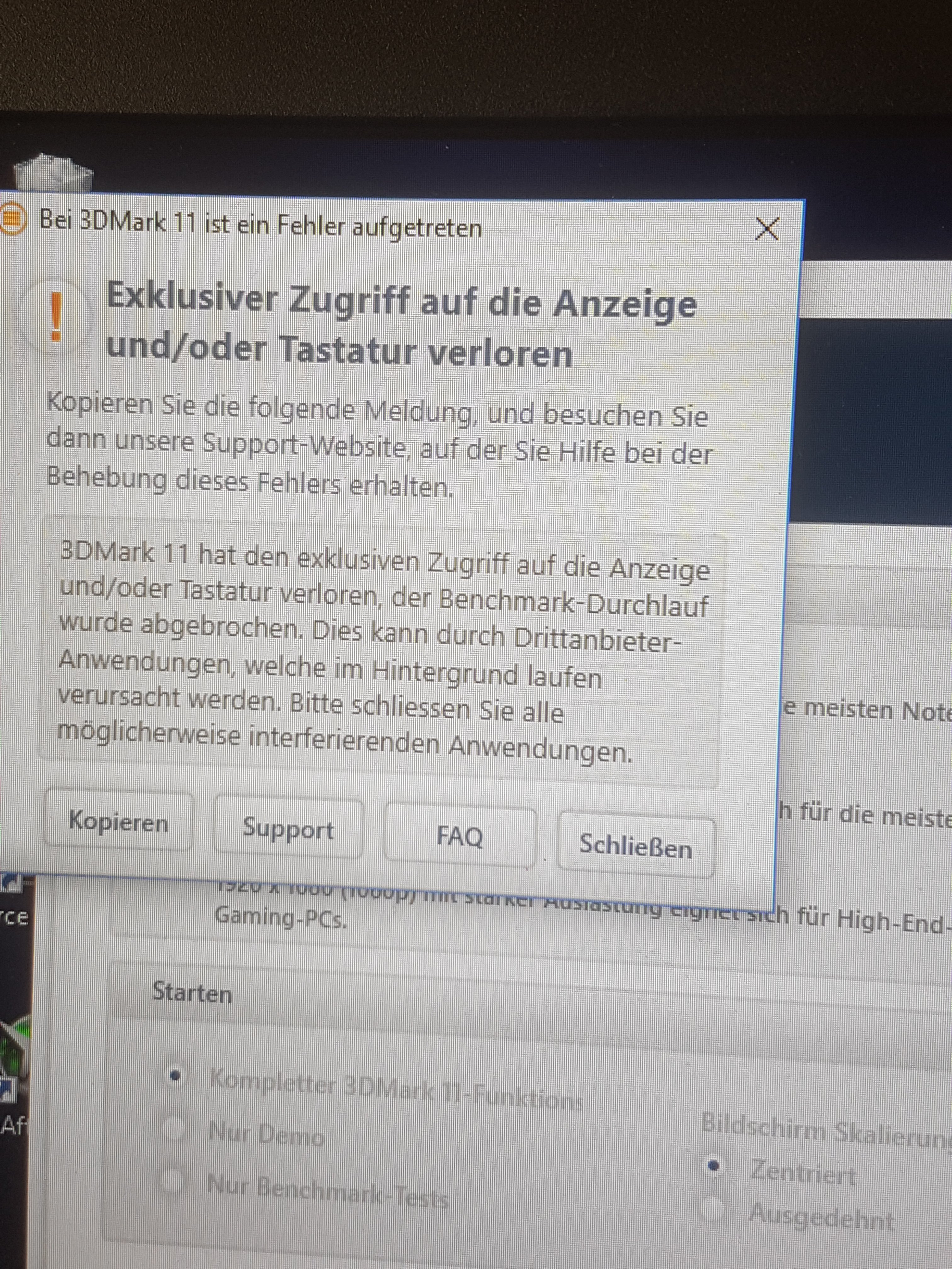

In der Fehler Anzeige ist viel ist das normal ? Habe einen Benchmark test gemacht dabei ist auch der Bildschirm immer wieder schwarz geworden

Da du ein Notebook hast sind die Warnungen "Normal".
Ich vermute deine Grafikkarte ist Defekt
Sicher das dieses Programm das aufzeichnet ? Laut Beschreibung geht dies nicht

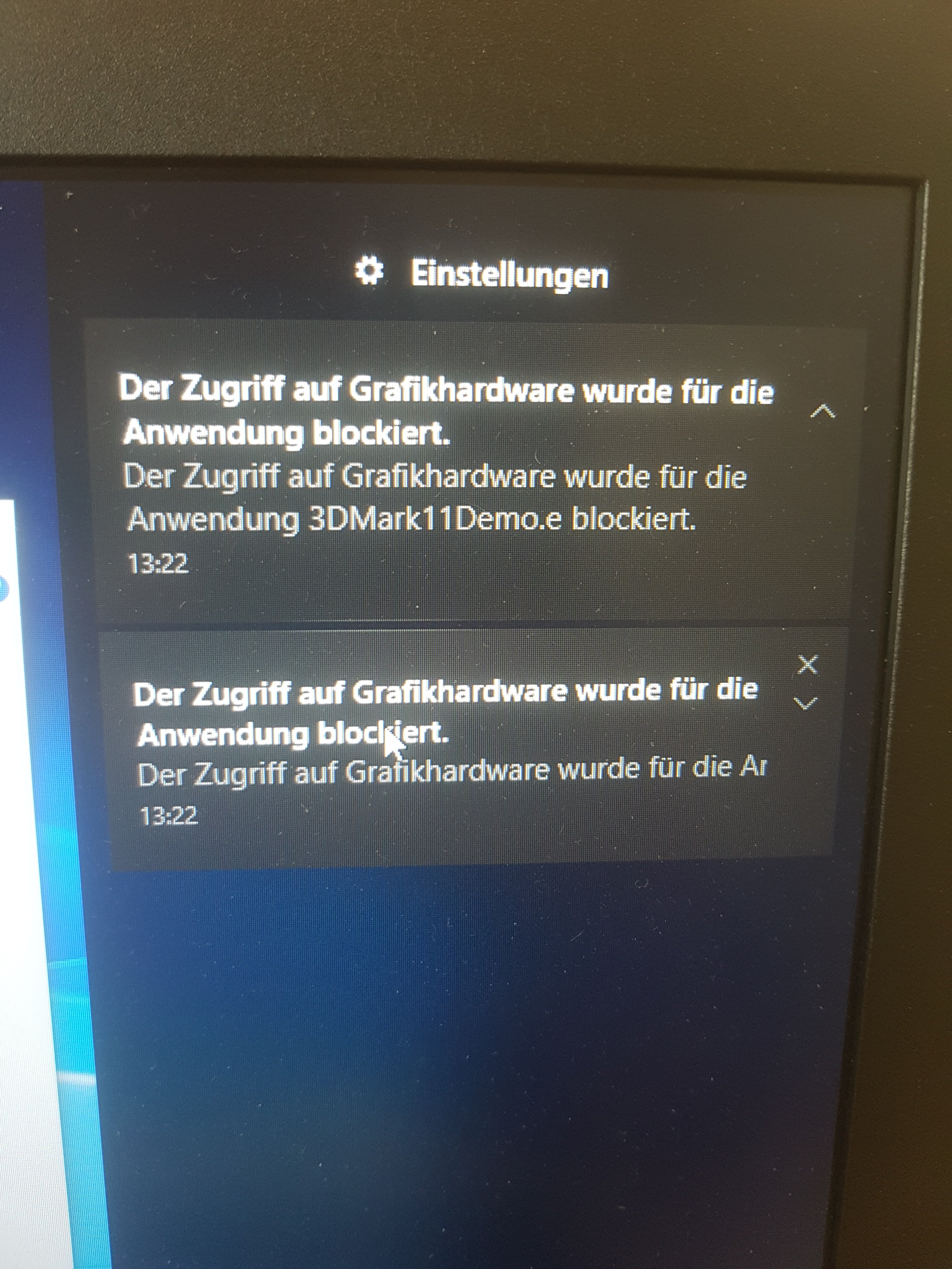

Hab Neuigkeiten ein Video wurde erstellt und beim Benchmark test hatte ich schwarze Aussetzer aber auf dem Video das ich mir danach angesehen habe lief alles ohne Aussetzer, das verstehe ich nicht?
Gleiches Problem wie beim video am Laptop schwarzes Bild und am tv läuft alles flüssig ohne probleme .bildschirm defekt ?
Was mir noch aufgefallen ist am Laptop Bildschirm tritt das schwarze flackern auf wenn beim grafikkartentest ein neues Video geladen wird das Video selbst läuft dann gut

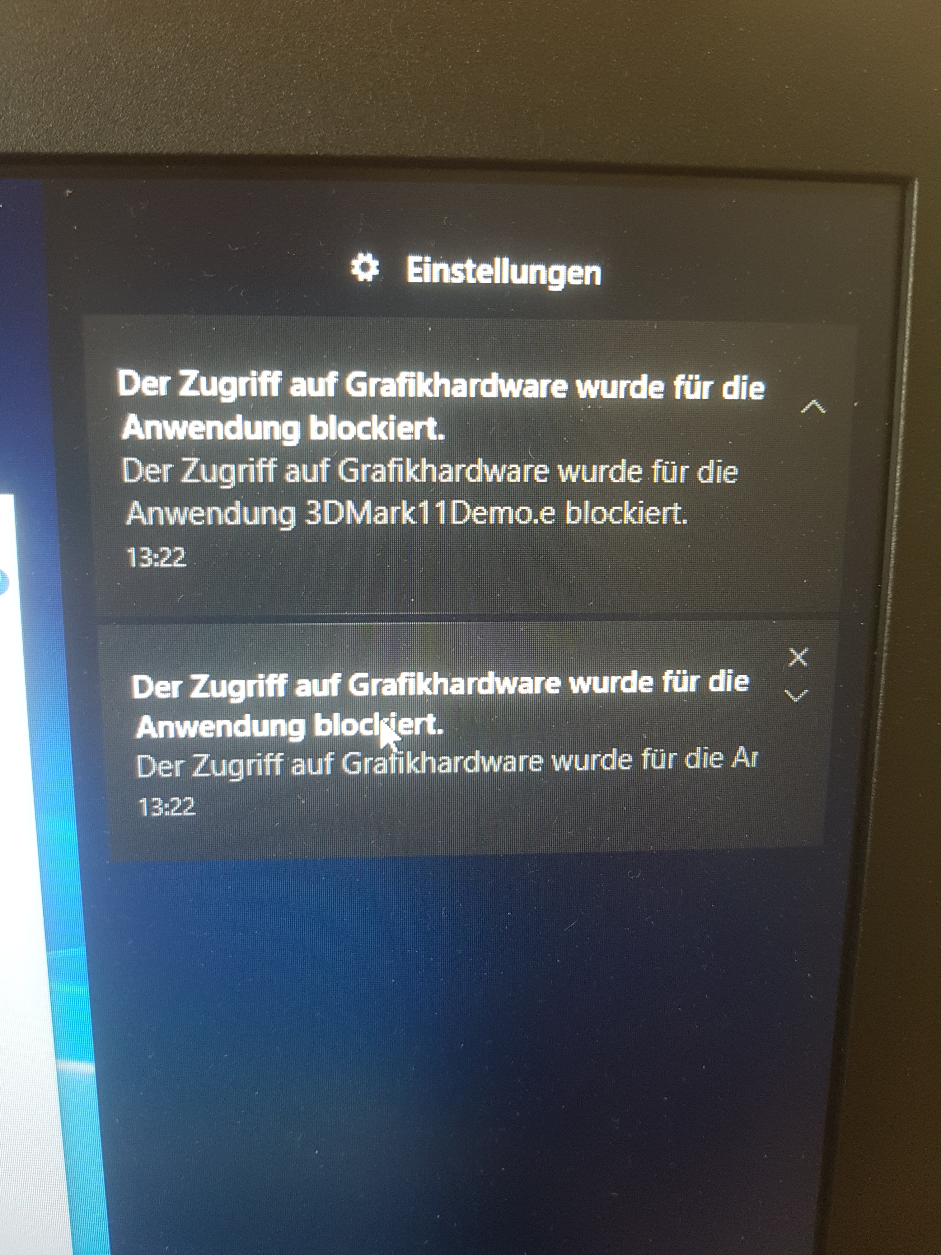

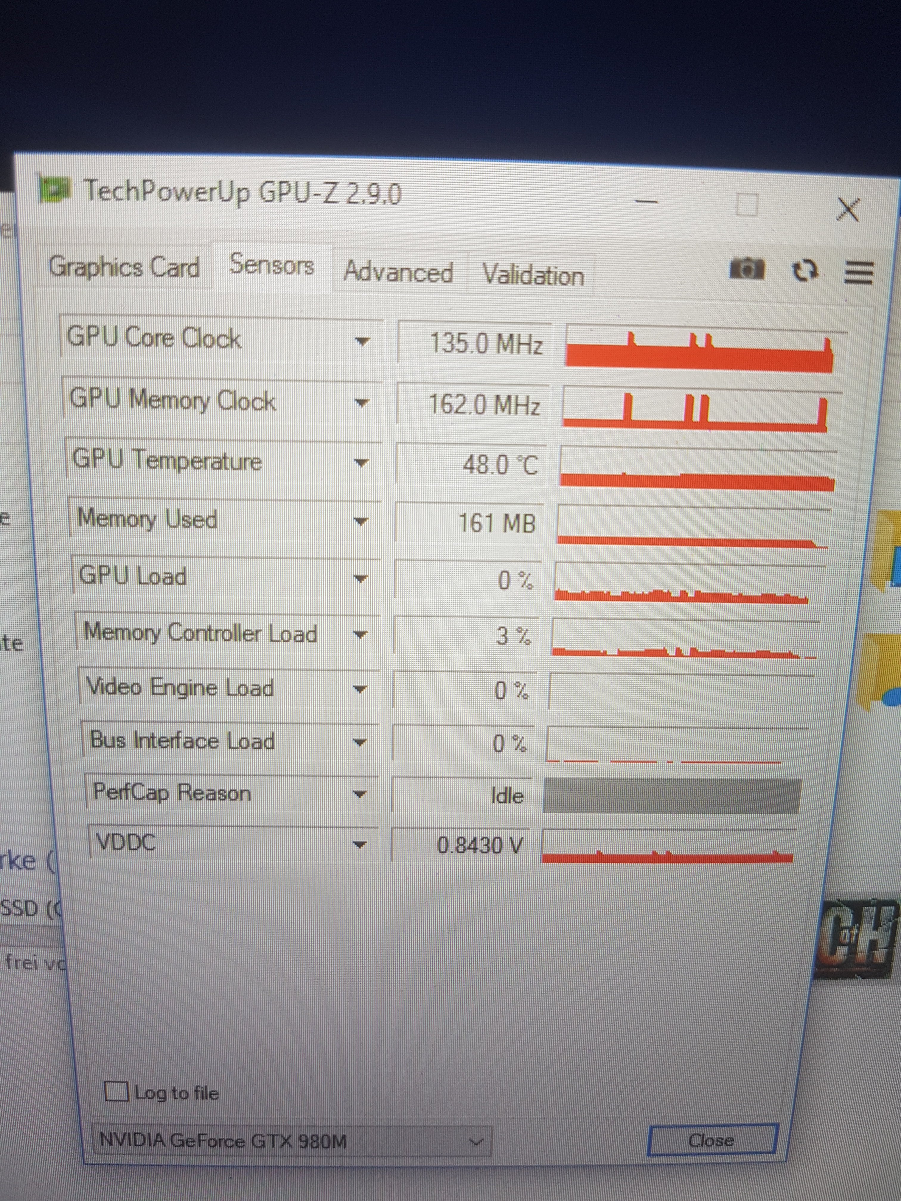

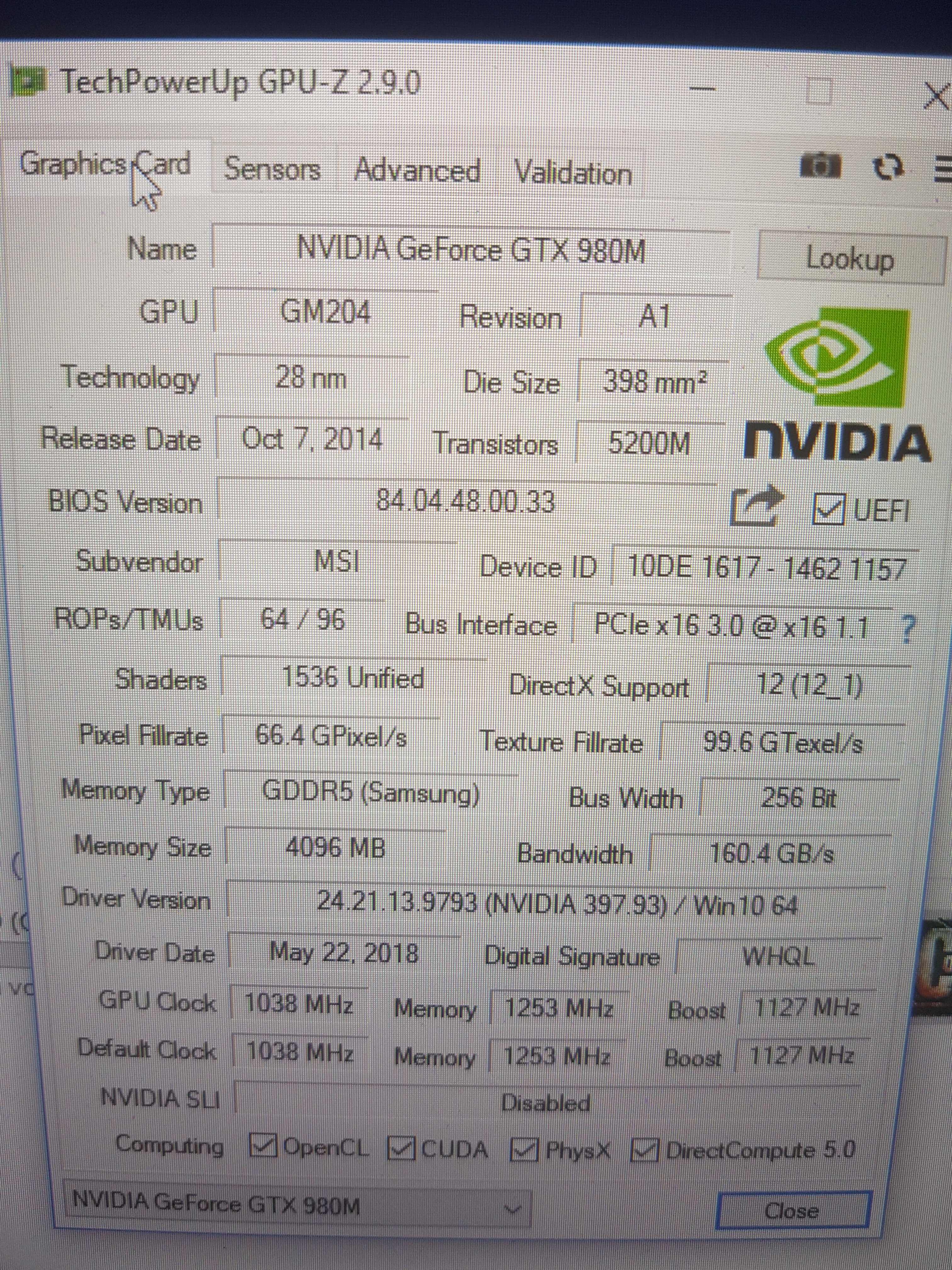

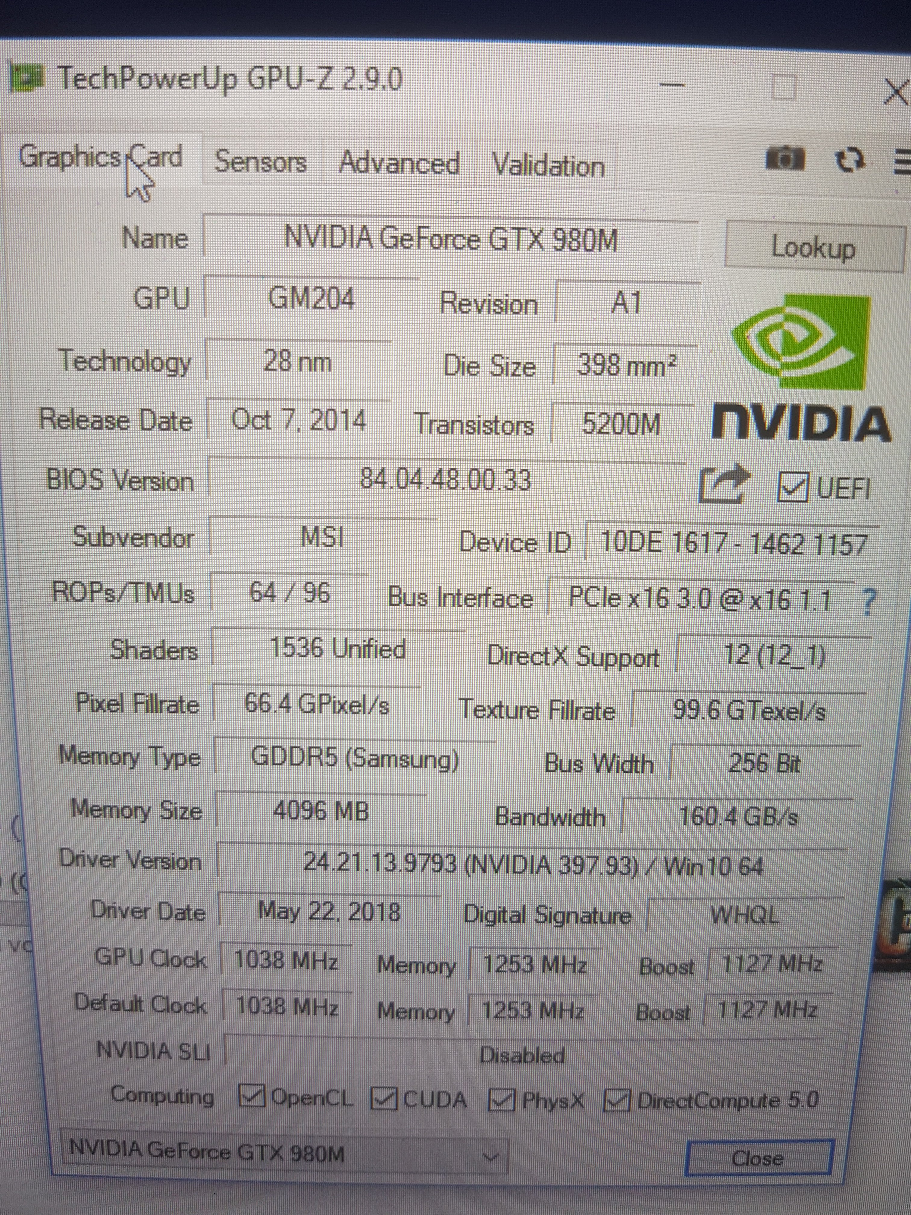

Kann es sein, dass der Laptop 2 GPUs hat? Also eine OnBoard und eine dedizierte?
Also doch. Es muss da eine Möglichkeit im Treiber geben, wo man einstellt, für was welche GPU genutzt wird. Nicht das da während des Betriebs sich was von allein umstellt.
Ich finde diese Einstellung nicht wo man das einstellen könnte
Ich muss mich berichtigen ich habe doch nur die GTX 980 M
