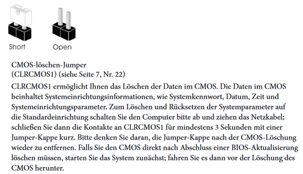

Einen CMOS clear machst du bei Asrock Boards auch am besten über die beiden dafür vorgesehenen Metallstifte auf dem Board:
https://www.asrock.com/MB/AMD/B850 Steel Legend WiFi/index.de.asp#Manual

CMOS Reset durchführen und gucken ob es geht. Wenn du keine Jumper Brücke hast geht auch ein Schraubendreher zum überbrücken. Hat das MB eventl auch einen CMOS Reset Button?

Reset über Jumper fehlt dann noch, sonst hab ich alles durch.
