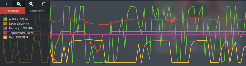

Bei der Installation gestern habe ich DDU verwendet und 17.11.4 installiert.(Der ging gestern)
Vorher war 17.12.1 installiert. Der RAM Takt blieb während einer Runde übrigens durchgehend konstant. Dafür hat sich die normale Taktung stark verändert. Unbenannt.PNG
Edit: Bios ist aktuell.
Reduziere mal den Ramtakt um 100 MHZ, mal gucken, ob dann der Fehler noch auftritt...
Ja, immer noch da. Das komische ist ja, dass der Fehler auf einmal da war. Vor der Neuinstallation war alles in Ordnung.
