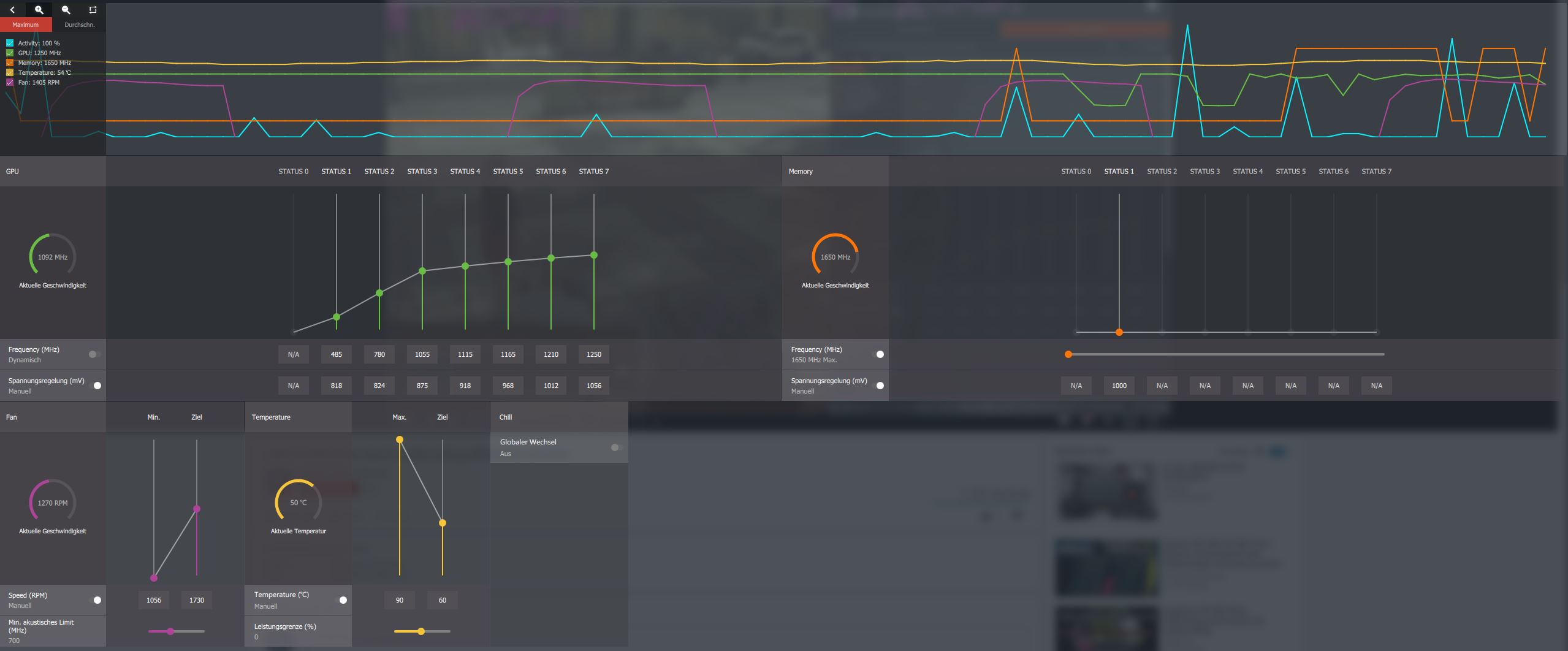

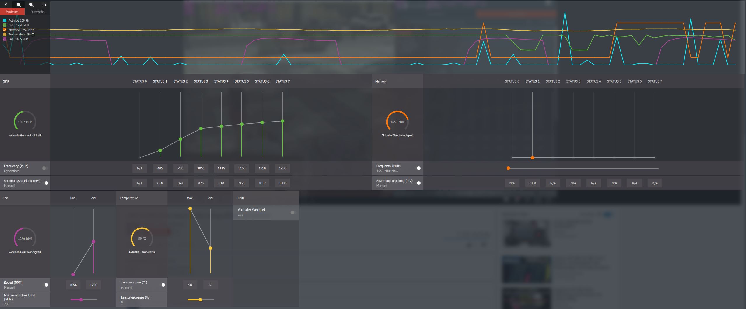

Danke schon mal für die Antworten besonderst an Captain Mumpitz,aber welche 3 Powerstates meinst du denn die von der Memory oder GPU ?.
Im Anhang noch ein Bild wie es ohne mein Zutun aussieht.
GPU :)
Am Memory würd ich wenig bis gar nichts verändern, das sorgt mehr für Probleme als dass du damit Strom einsparst.
Bei der Strix macht es übrigens Sinn, das Temperaturtarget von 60° etwas anzuheben (70° sind locker drin, sogar mehr). Grund: die Karte versucht ansonsten mit Biegen und Brechen die 60° zu halten und drosselt deshalb wenn nötig den Takt, ergo verlierst du Leistung. Wenn du undervoltest und gleichzeitig das Temperaturtarget erhöhst, gehst du das Problem gleich von 2 Seiten an und sorgst damit dafür, dass die Karte ihren Boost besser halten kann.
Dazu gibt es auch einen eigenen UV+OC Thread mit Vergleichswerten von einigen Usern hier. Hilft vielleicht beim rantasten an deine optimalen Werte;)

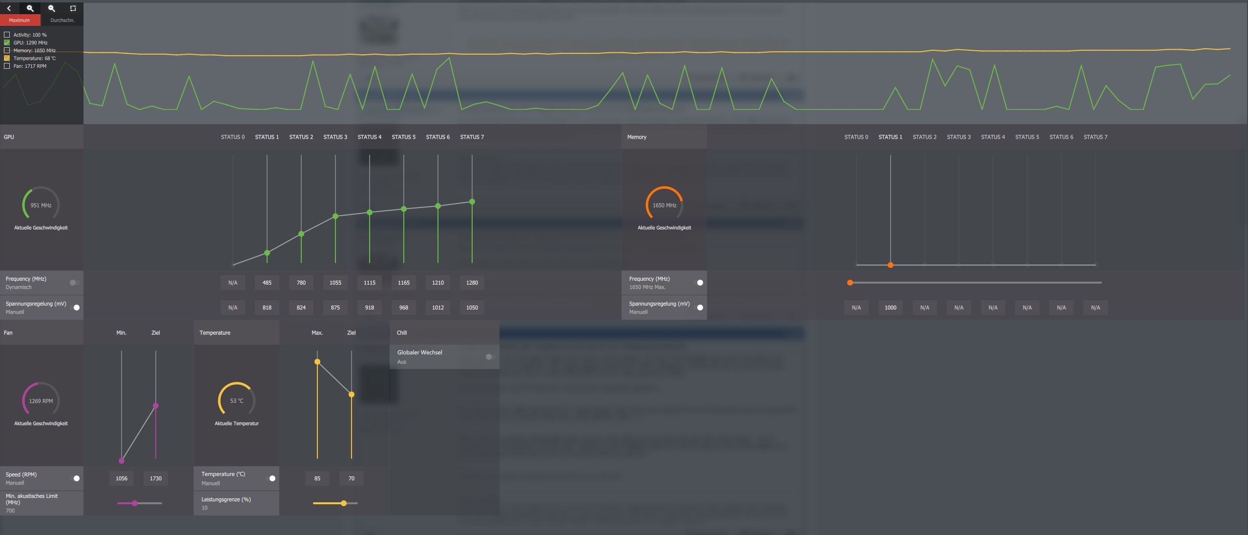

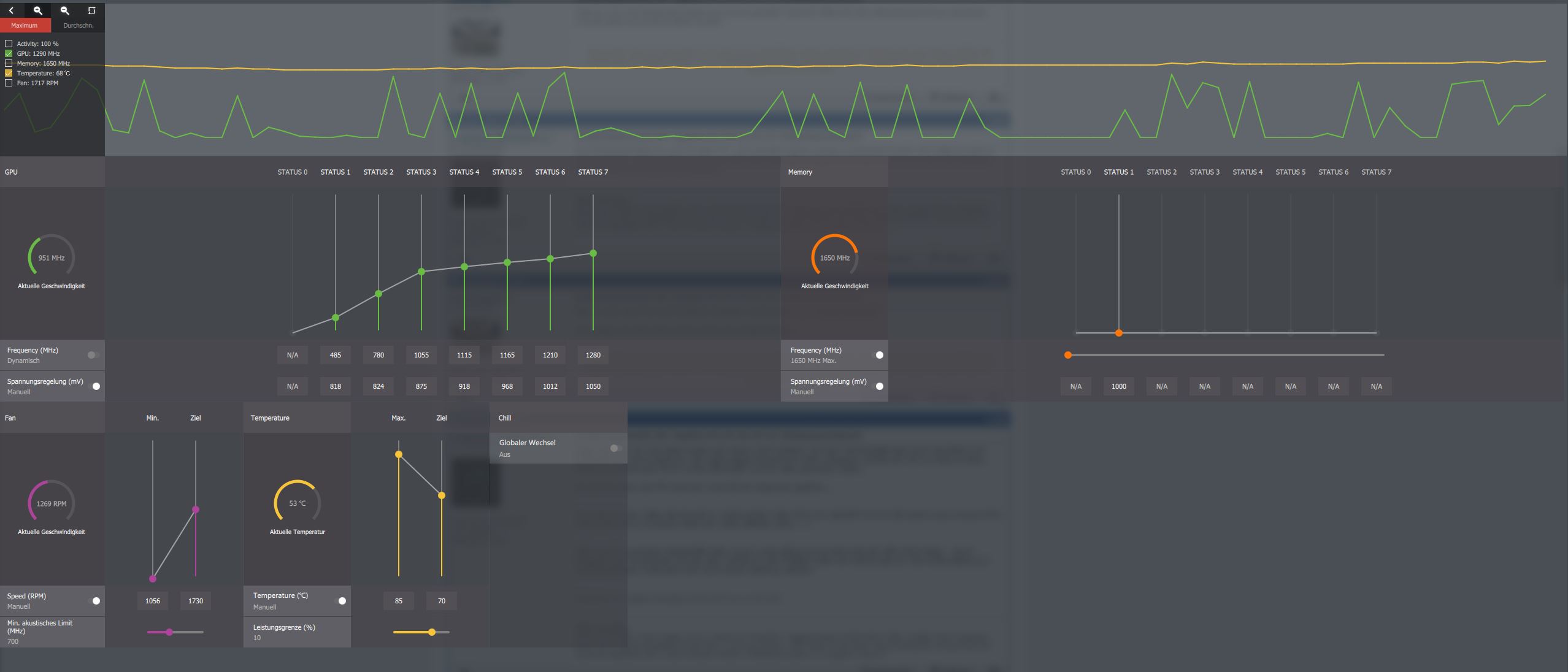

Ok hab mich mal durchgelesen und an der GPU ^^ (Danke Mumpitz) ein bisschen Undervolting betrieben so sieht es jetzt bei mir aus.Läuft nach 3-4 Minuten im Valley Benchmark schön ruhig mit 50-60 FPS
Hab es aber dann übertrieben mit 1300 mhz ist nach 1 minute das Bild eingefroren und half nur noch nen Neustart ^^.
