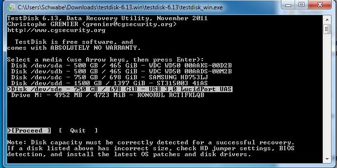

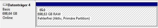

hatte hier eine Festplatte die in der Datenträgerverwatltung nur per konvertieren in einen Basisdatenträger konvertiert werden konnte.
Dies hab ich nicht gemacht da es dadruch zu Datenverlust kommt.

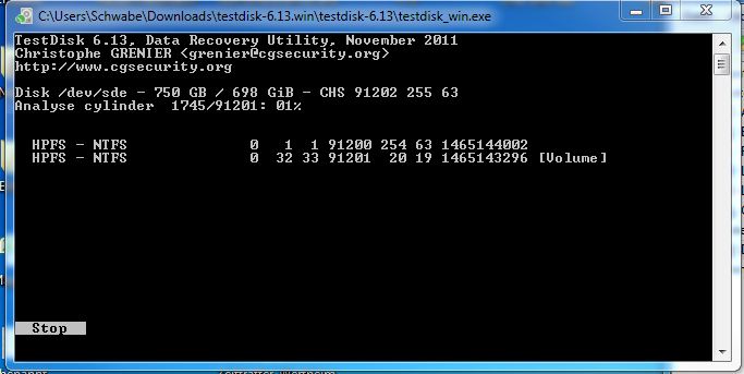

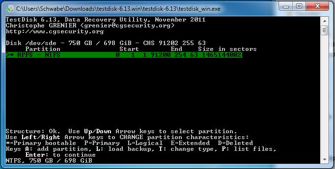

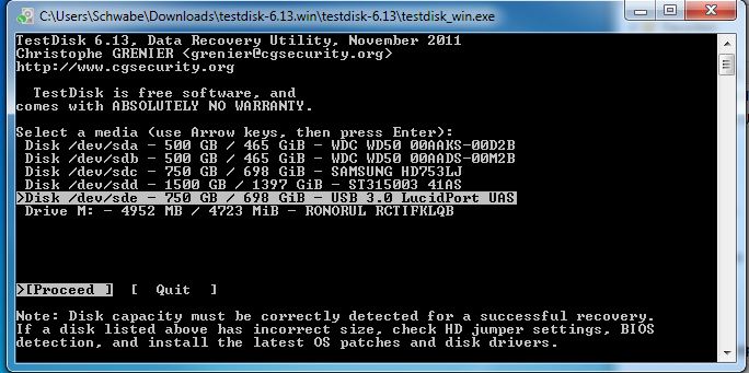

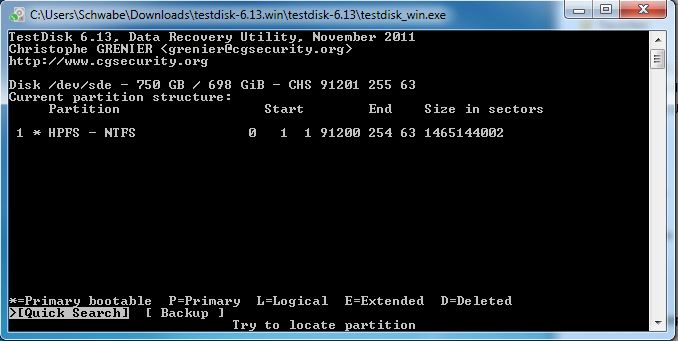

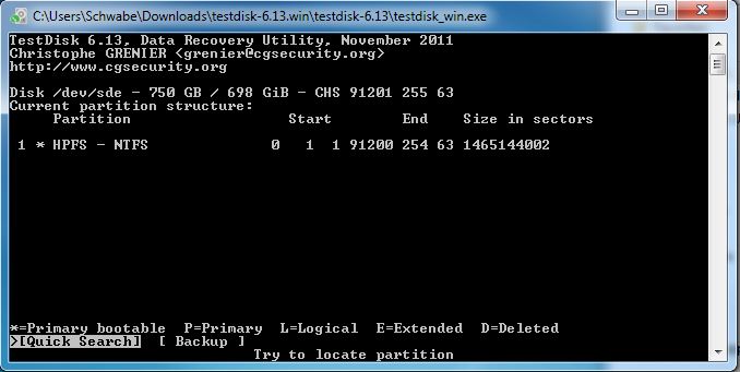

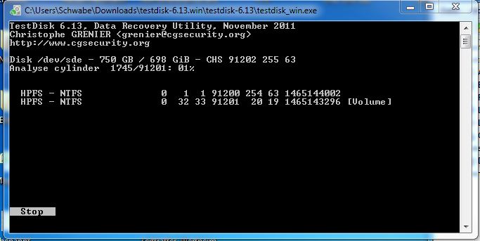

Nun hab ich mal in der FAQ nachgeschaut, dort wird beschrieben wie man mit TestDisk vorgehen soll. Dies hab ich befolgt aber nun heißt es von Windows das ich die Festplatte formatieren muss!!!??
Ich hab mal nen paar Bilder angehängt.

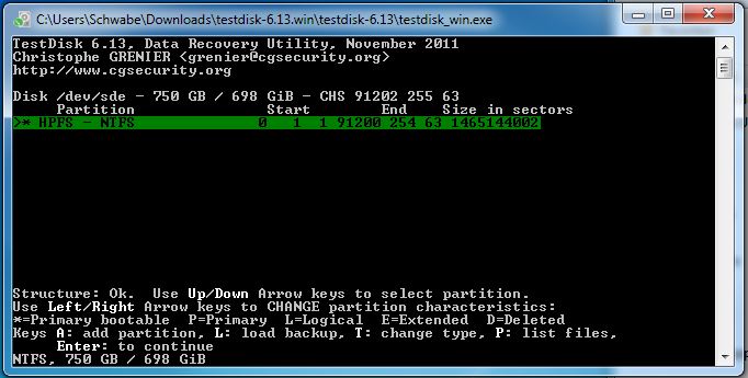

Du musst vom letzten Schirm die zweite erkannte Partition(start auf 0 32 33) auf P setzen (wenn es eine Bootplatte ist, auf *) und dann den MBR schreiben.
Anscheinend hast Du beim vorigen Versuch eine alte Partiton aus XP-Zeiten, deren nicht überschriebenen Reste noch drauf herumgammeln, ausgewählt.
Es reicht übrigens der Quick scan mit Angabe Vista=Y, um das zu korrigieren

Aber wenn ich bei Quick Scan mit Angabe von Vista = Y drücke, lande ich bei TestDisk3.jpg.
Welche Tastenkombination muss ich da nun drücken?
Gruß
Fl@sh
Ich habe keine Ahnung, warum die zweite im quick scan nicht gefunden wird, aber mach einfach den deeper search fertig, dann muss sie danach ja zur Auswahl stehen. dort dann wie beschrieben weiter -
erste selektieren, mit pfeil re/li auf D stellen
zweite selektieren, mit pfeil re/li auf P oder * stellen,
durch Eingabe von P sollte die Ordnerstruktur angezeigt werden
Write MBR
