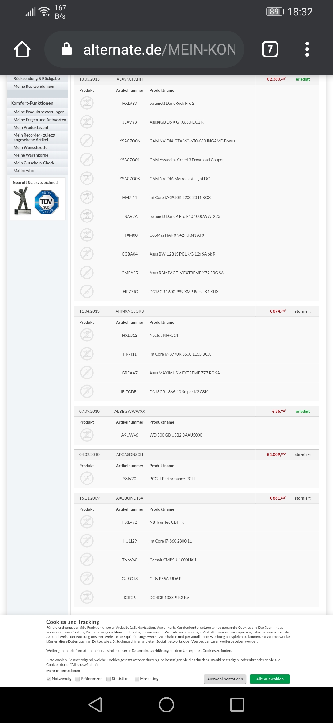

Moin moin liebe Gemeinde,
nun ich habe mal ein Bild angehängten, von meinem uralt PC und habe ne blöde Frage dazu...
Das einzige was ich bis jetzt getauscht habe ist eine Samsung Evo ssd rein und die Gtx 1080ti als ROG...
Laut 3d Benchmark habe ich einen guten 4k Rechner...

Welcher von den Rechnern ist es denn in dem Bild? Der mit der 3930k-CPU?
Eine kompaktere Auflistung der Komponenten wäre schön gewesen.
Das System ganz oben ist es...
