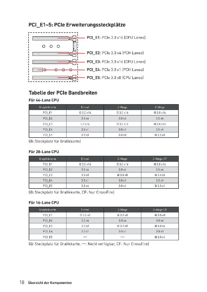

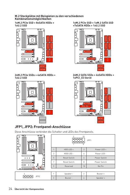

Das Line sharing ist ( Beispiel: MSI X299 RAIDER) schon Gewöhnungsbedürftig, bei zwei installierten PCIex M.2 SSD´s werden gleich vier SATA Anschlüsse und ein PCIex Slot deaktiviert...
Bei den vier Kernern laufen die Slots erst gar nicht mit PCIex 16x sondern sind von vornherein auf 8x reduziert.
