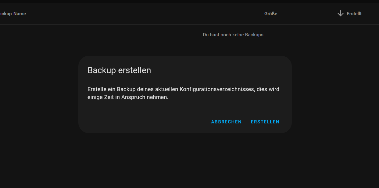

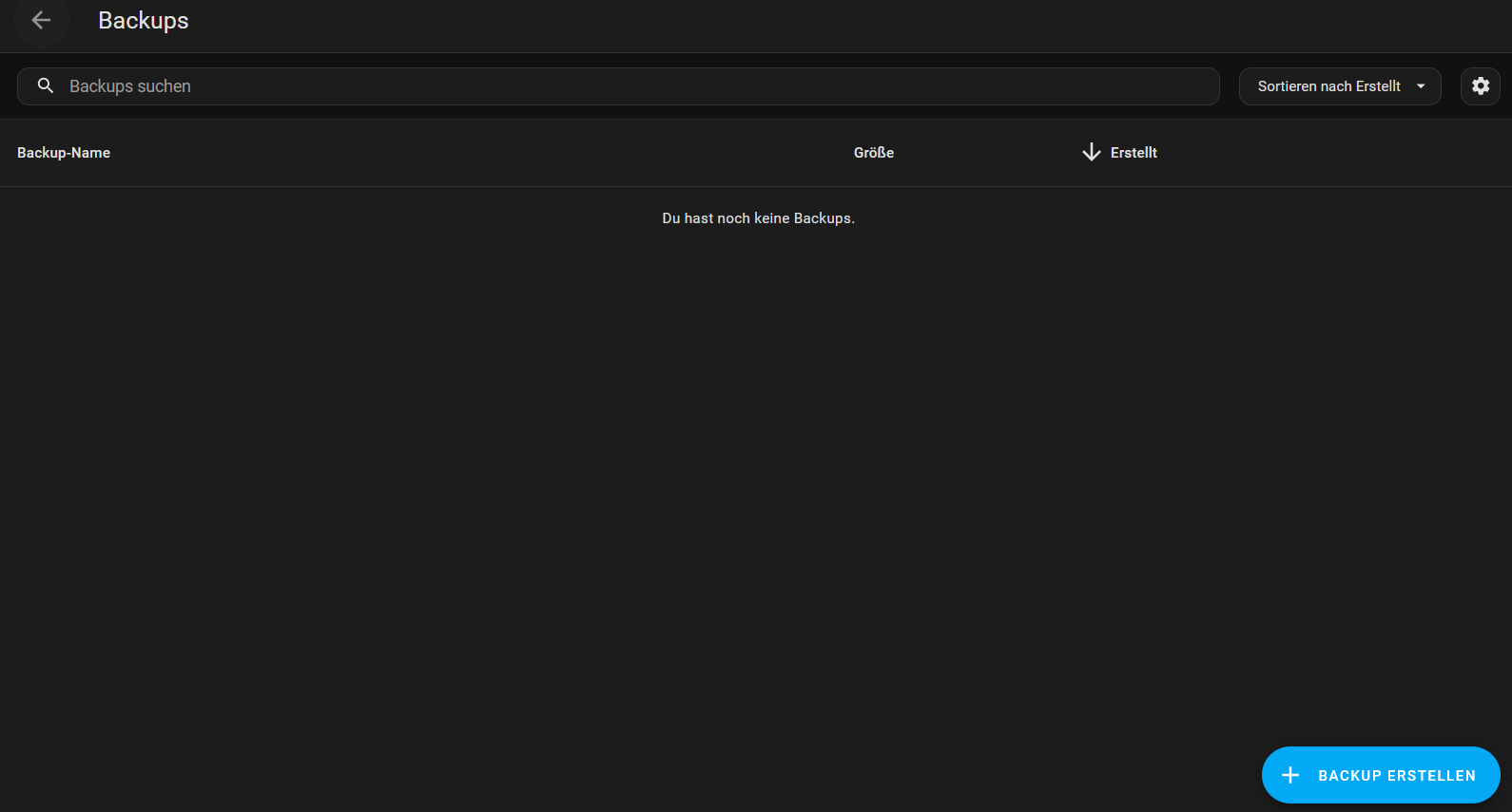

ich habe auf einem neuem Server (Unraid) Home-Assistant-Container installiert.
Ich habe von meinem alten Homeassistant (Pi 4B, Portainer) ein Backup erstellt und lokal auf meinem PC gespeichert.
In beiden Versionen kann ich jedoch nur Backups erstellen. Die Schaltfläche zur wiederherstellung ist nicht vorhanden. (Bilder)
Beim Zahnrad kann ich nur die Ansicht einstellen.
Ich habe alternativ versucht, das Backup im configordner zu entpacken, jedoch hat das nichts bewirkt.
In Tutorials ist die Schaltfläche vorhanden. (Selbe Version).
Ich benutze den erweiterten Modus.
Version: 2024.7.1
Frontend: 20240705.0
Vielen Dank schonmal!

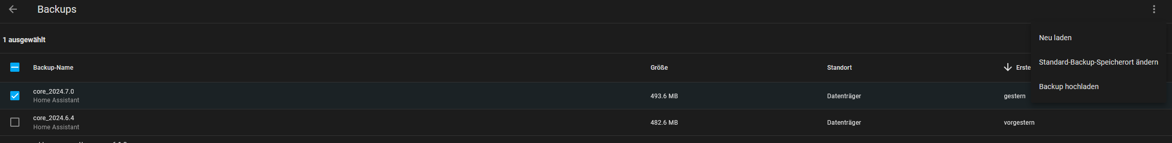

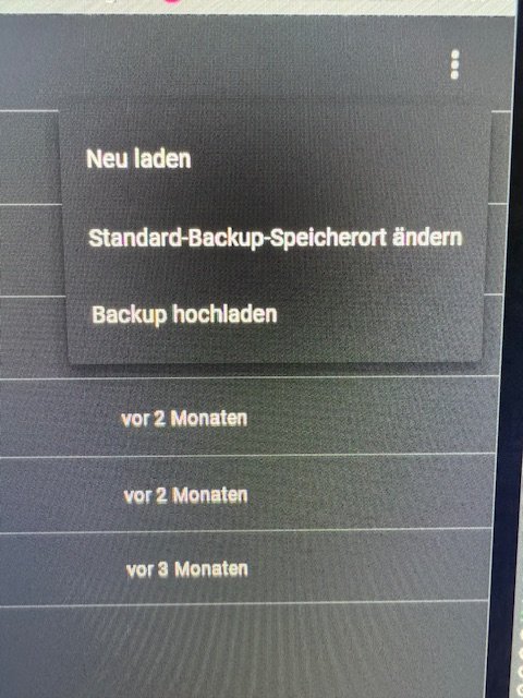

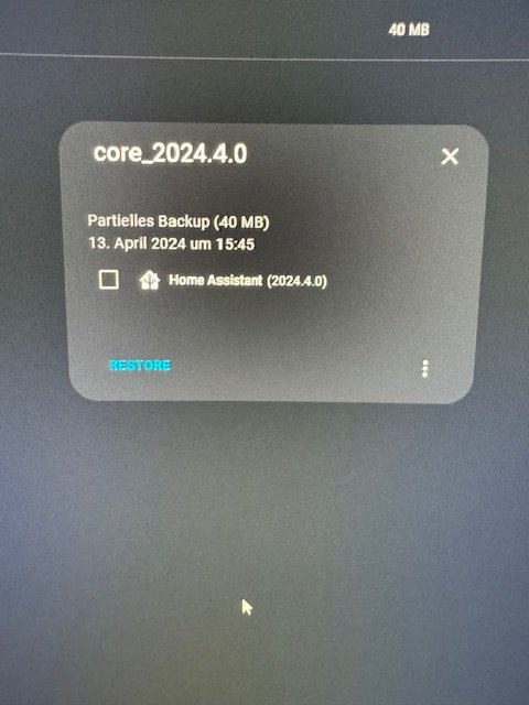

also wenn ihr das meint oben auf den Hamburger oder makieren und doppelt klicken
Wenns hilft ?

mad_1 schrieb:
Bei mir sieht es wie auf dem Bild vom TE aus. Da ist kein Kebap-Menü (nicht Hamburger). Es läßt sich nichts markieren, nur sortieren, taggen, downloaden oder löschen der Backups.
Bei mir core 2024.7.0
Reaktionen: DannyA4

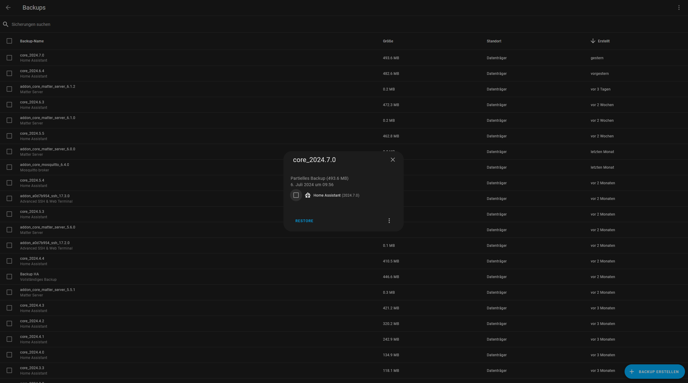

Ahhh, übrigens....
Habe eben mal probiert, wie @mad_1 schrieb, doppelt auf das Backup draufzuklicken, da kommt tatsächlich die Möglichkeit zur Wiederherstellung desselben!:
