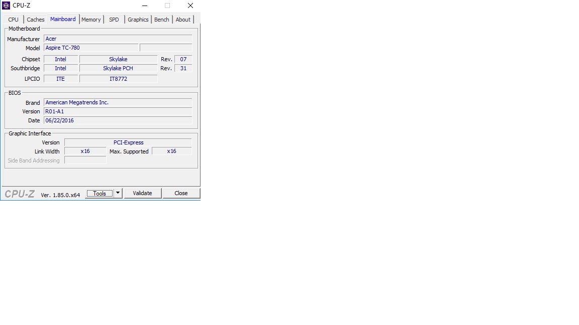

ich habe auch das gerade noch zum mainboard gefunden und sorry das ich euch so auf denn sack gehe
Neue GPU und die reise ist erstmal beendet.

Edit: Dein Board verträgt auf alle Fälle einen i7 7700. Zum k konnte ich jetzt nichts finden. Gebraucht geht der i7 7700 übrigens zwischen 150-200€ weg. Aktuelles Bios: https://www.acer.com/ac/en/ID/content/support-product/6990;-;
