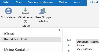

Hallo Leute,
wie immer am Jahresende versendet man viele Grüße an Gruppen. Im Büro kein Problem, dafür gibt es ja die Kontaktgruppen der Kunden und Kollegen. Zu Hause auch angesetzt - aber bei Nutzung von iCloud gibt es hier offenbar keine Möglichkeit eine Kontaktgruppe zu erstellen. Kann ja nicht sein! Muss gehen! Selbst nach kpl. Neuinstallation von Office 2019, dann wieder iCloud installiert, dann synchronisiert ist die Option einfach nicht da? In den lokalen Kontakten geht es jedoch, nur die sind ja nach der Sync leer.
Sicher hat das einer von Euch auch schon mal gesehen? In Tante Google fand ich nichts dazu.
Bin für jeden Tipp dankbar.
Gruß
Lothar

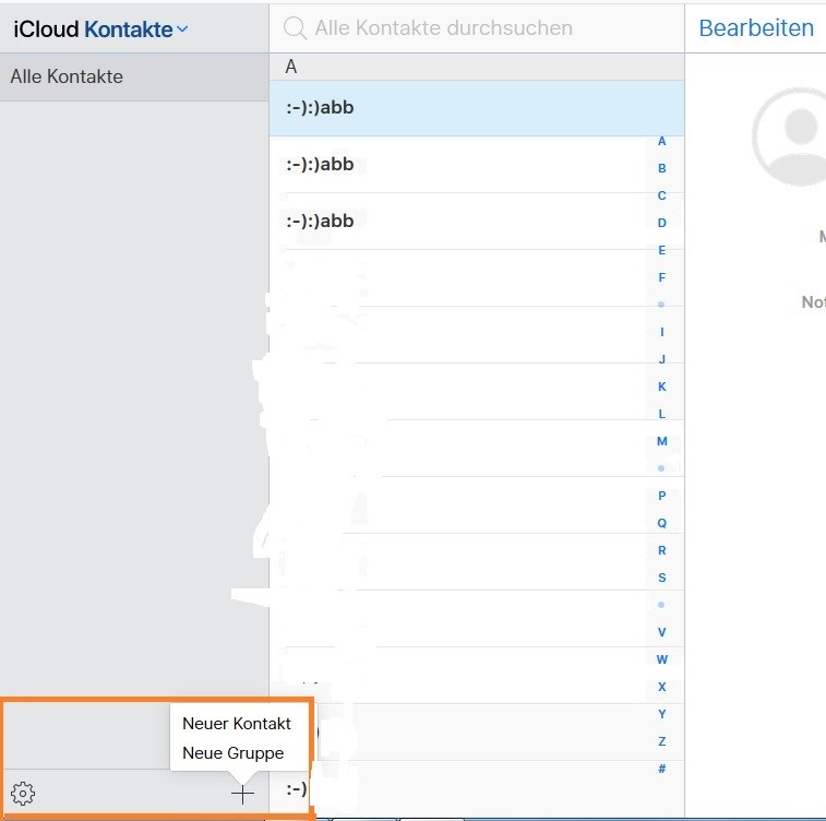

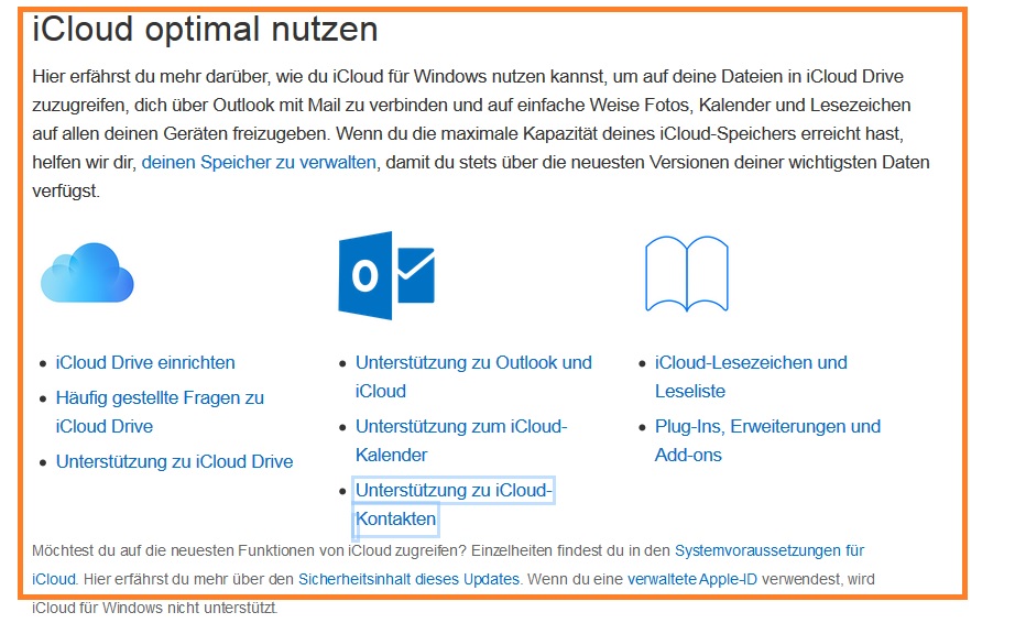

hi
hier hast du es siehe mal das foto an gehe auf icloud.com die mit rot markierten stelle
cu

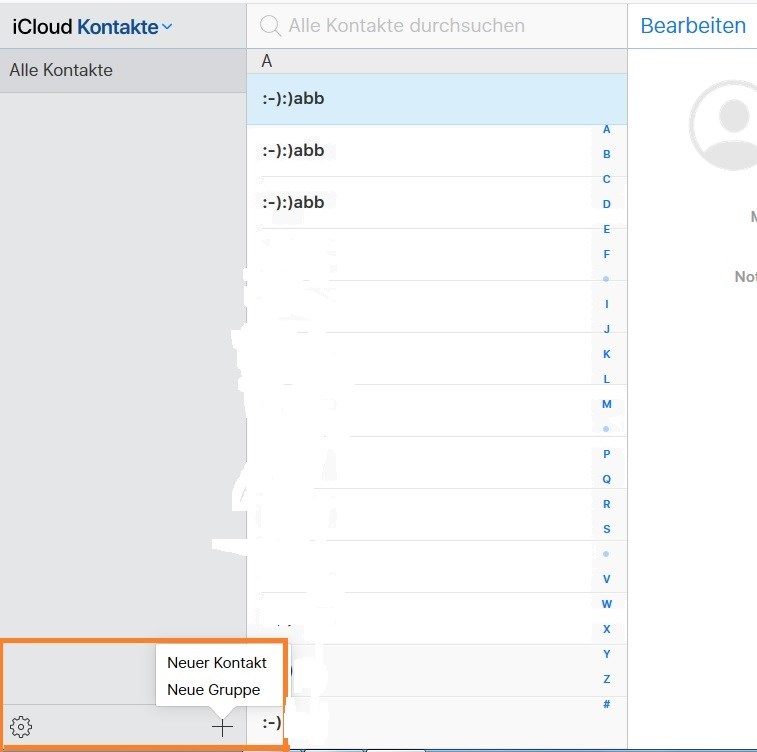

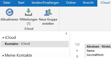

vielen Dank für Mitwirkung bei der Lösung des Problems.
Die Verlagerung der Erstellung einer neuen Kontaktgruppe in die iCloud Wolke selbst hinein, bringt leider keine Möglichkeit eine wirkliche Kontaktgruppe zu erstellen. In Outlook kann man ja auch eine neue Gruppe (keine Kontaktgruppe) in den iCloud Kontakten anlegen, mit dem Ergebnis, das ein neuer Ordner entsteht, den man aber als Kontaktgruppe bei einer Sammelmail nicht anwählen kann.
Der gleiche Ordner entsteht auch wenn man die Gruppe in der Wolke anlegt.
So toll wie die Mechanismen von iCloud sind, scheinbar ist es tatsächlich nicht möglich darin eine Kontaktgruppe anzulegen. Das ist sehr ärgerlich. Ich hatte ja auch nirgends etwas dazu gefunden.
ich hoffe, über diesen Makel hat sich schon mal jemand geärgert und hat einen Workaround gefunden.
Gruß
Lothar

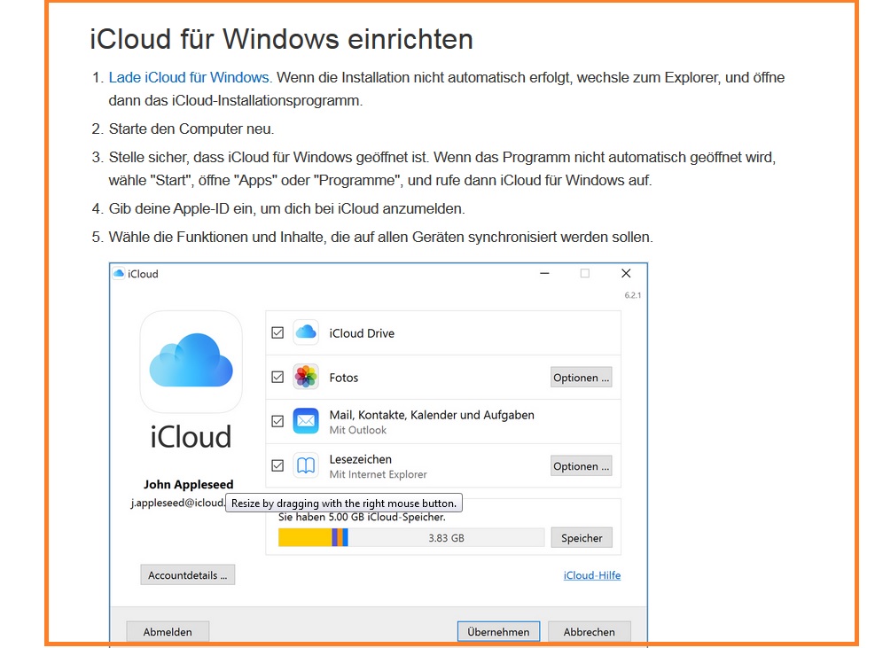

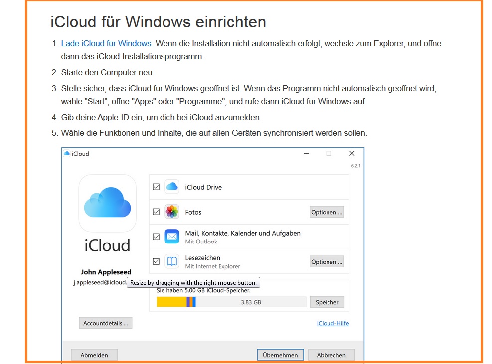

nochmals Danke für die viele Mühe.
Leider bestätigen all diese Links, das es keine Lösung gibt. Beim Import von Gruppen wird nach diesen Aussagen auch nur der erste Kontakt übernommen bzw. werden weitere Gruppenmitglieder nur einzeln vereinnahmt, so das auch ein solcher Weg keine Lösung ist. So revolutionär wie Apple einmal war - es gibt eben weiterhin bei Apple Dinge die einfach nicht gewollt werden Und das scheint hier so ein Ding zu sein.

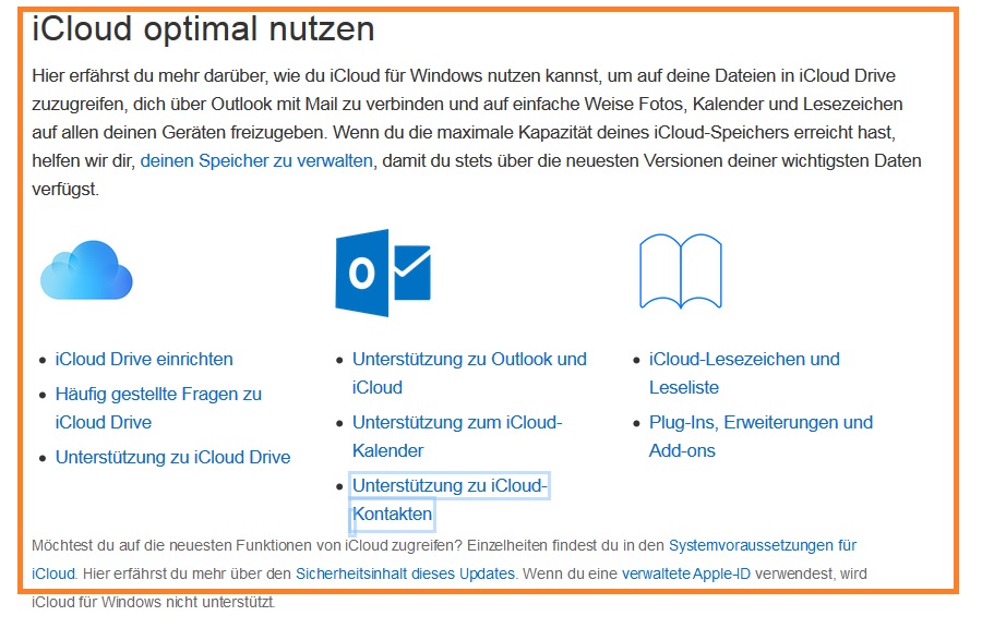

hi
hier guck das hier an es soll laut diese seite gehen
https://www.drwindows.de/microsoft-...loud-synchronisation-outlook-funktoniert.html
okay zu not kannst mal bei apple an rufen ode zu apple store gehen
hier guck mal das video an
cu
Das bei drwindows geschilderte Problem ist ja offenbar ein weiteres Problemfeld. Inzwischen habe ich auch Hilfe in Apple Foren gesucht und siehe da, dort gibt es mehrfach Threads zu diesem Thema - alle ohne Lösung. In manchen der Anfragen erfolgte nicht mal eine Reaktion, da offenbar keiner einen Hinweis geben konnte.
