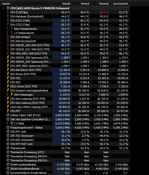

Na dann zeigt doch mal nen HWInfo Screenshot, am besten mehrspaltig mit den relevanten Sensordaten, während P95 läuft.

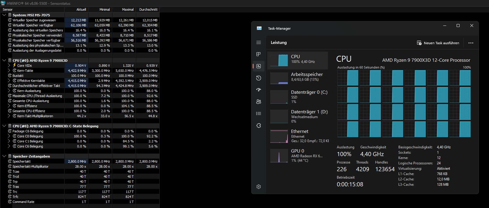

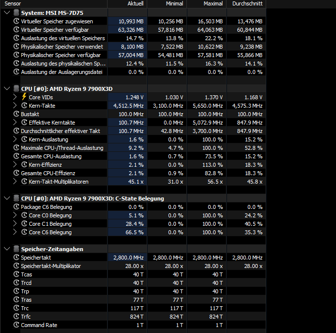

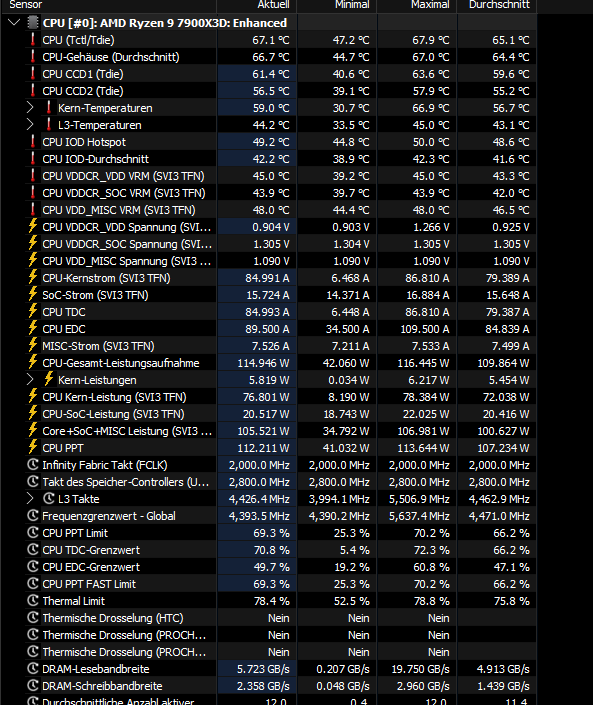

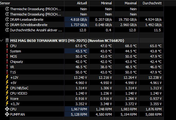

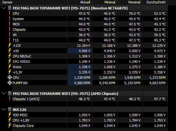

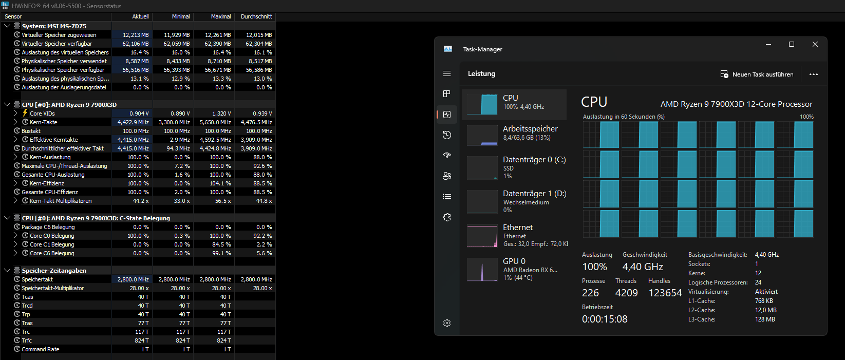

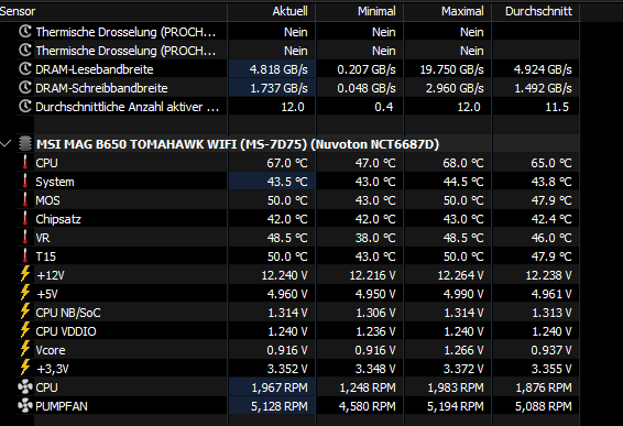

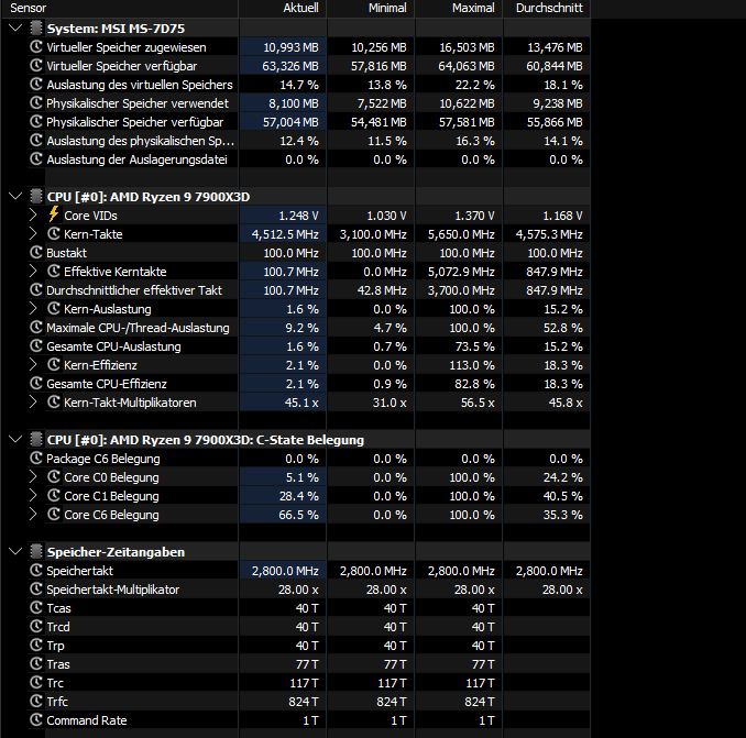

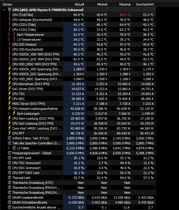

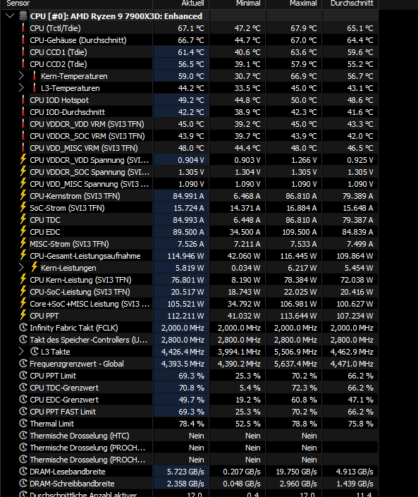

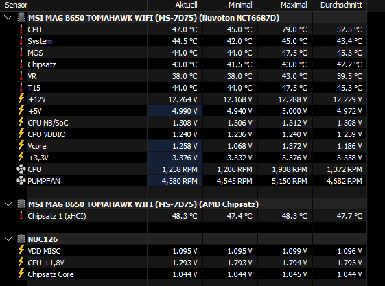

So ich habe hier mal ein paar Bilder gemacht Auswertungen von Prime 95 und 3D Mark.
Wie ichs mir dachte, die PBO-Limits Temperatur, TDC, EDC und PPT werden alle nicht erreicht. Ergo limitiert einzig und allein die Spannung und die ist bei den X3Ds nunmal gegenüber den Non-X3Ds deutlich niedriger. Es ist alles paletti mit deiner CPU.
