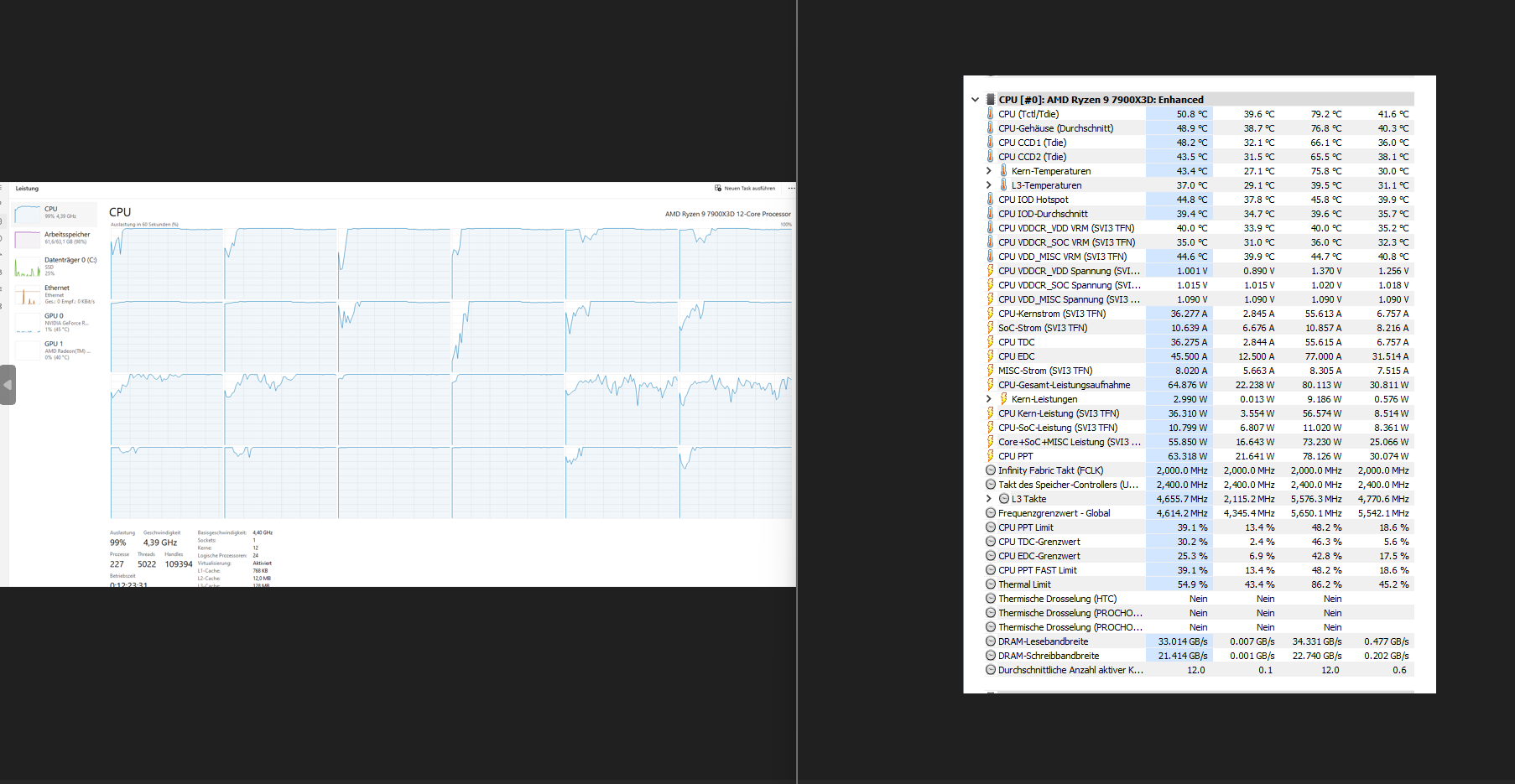

Die Auslastung schwankt mit Prime immer zwischen 98 und 100%, es wird auch nicht der Boost Takt erreicht obwohl bei 80C° noch Luft wäre.

Dann ist da ein anderes Limit. Vor allem die X3D Modelle sind eingeschränkter.

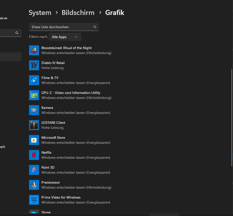

hier stellt man die Leistung ein...
@LukeSkywaker_ ? Das ist doch nur die Zuordnung von Programmen dazu welche Grafikkarte sie nutzen sollen?
Hast du die KI gefragt und die dir mist erzählt? Oder steh ich jetzt aufm sSchlauch? Ich meine ich nutze kein Windows mehr, aber das habe ich schon ein paar mal gesehen. und welche GPU (theoretisch) Prime benutzen soll wird nichts an der CPU Leistung ändern.
Hast du diese
Option gewählt. Bei der sollte nix schwanken.
bei den Spielen klappts ,gibts auch You tube Beweise für.is mir egal obs bei Prime klappt oder nicht.
Reaktionen: Alexander2
Bin jetzt kein X3D Dual-CCD Fachmann, aber meine Vermutung ist bei solch einer Volllast auf allen Kernen, dass der CCD mit dem 3DV-Cache die Limits (vor allem der VCore) für beide CCDs vorgibt. Mir wär jedenfalls nicht bekannt, dass es da 2 getrennte VCores gibt. Ergo wird AMD bei den X3D-Dual-CCD-CPUs zum Schutz des 3DV-Cache-CCDs die Spannung bei solcher Volllast stärker limitieren, als bei Non-X3D-Dual-CCD-CPUs. Sprich, der zweite Non-X3D-CCD taktet entsprechend dem X3D-CCD niedriger - niedriger als z.B. beim Ryzen 9 7900X (wie gesagt, primär nur bei solcher Volllast auf allen Kernen).
Reaktionen: Gravlens
@qiller die beiden ccd einer mit und einer ohne x3d cache erreichen tatsächlich unterschiedliche Taktraten, wie weit die Spannung da ein Limit Spielt kann ich aber auch nicht sagen. Jedenfalls ohne x3d cache wird der Takt höher laufen
Reaktionen: qiller und coasterblog
So ist es, ich sehe im Screenshot nämlich weder ein Temperatur-, TDC-, EDC- noch PPT-Limit. Ergo limitiert hier allein die Spannungsvorgabe in AMDs Boostalgorithmus.
