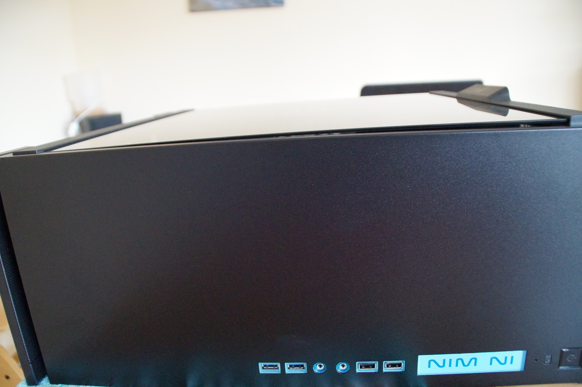

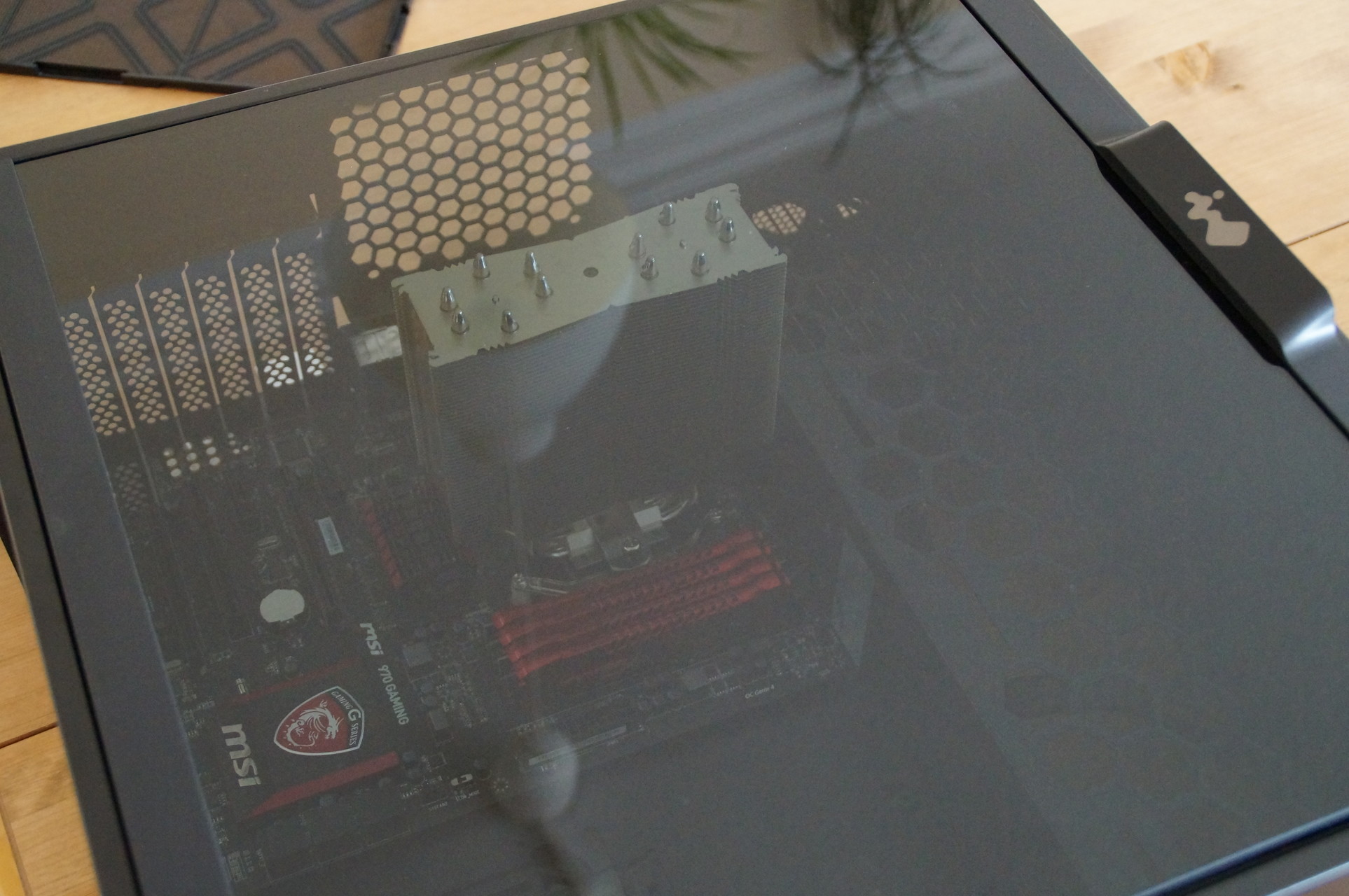

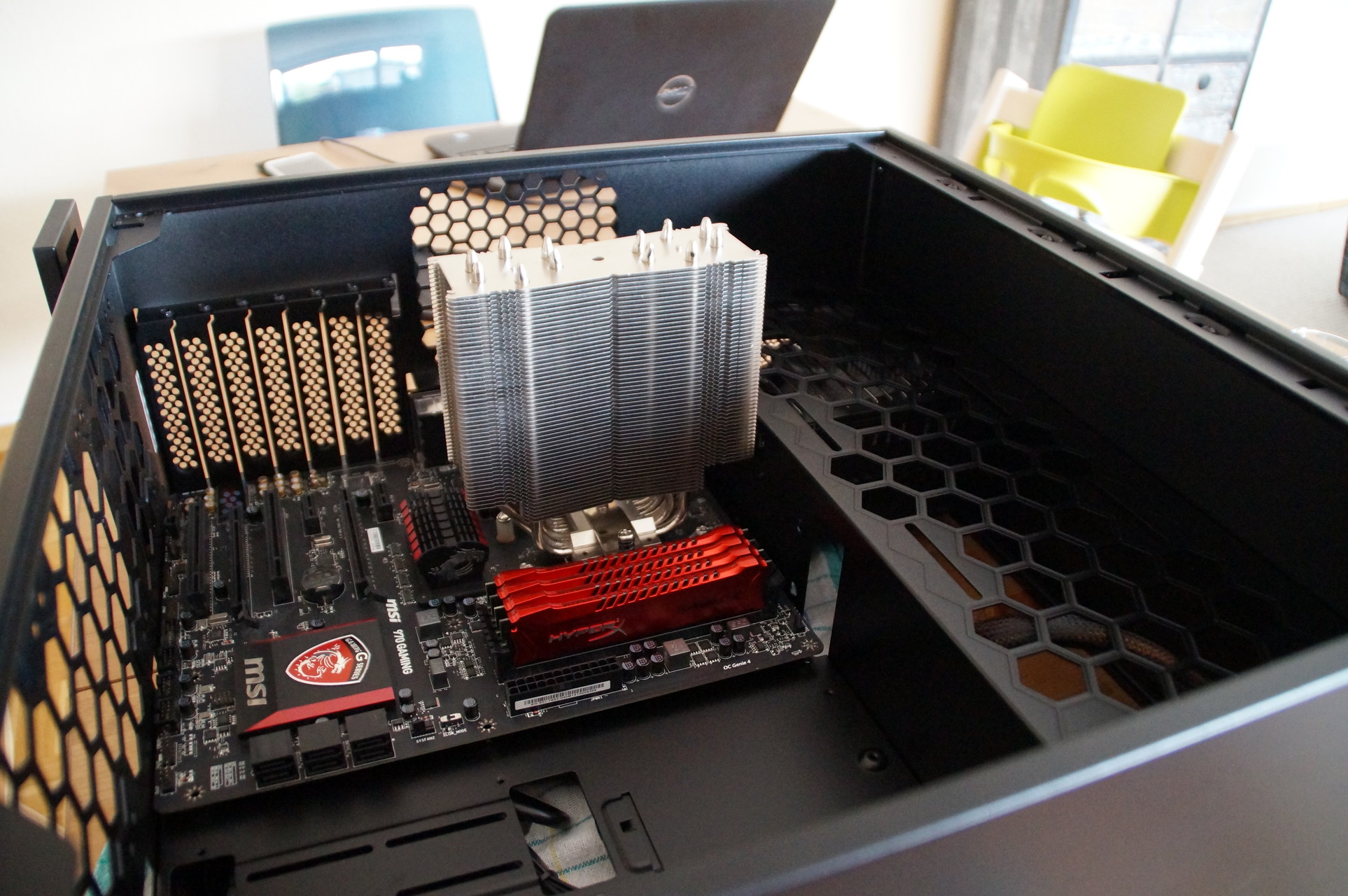

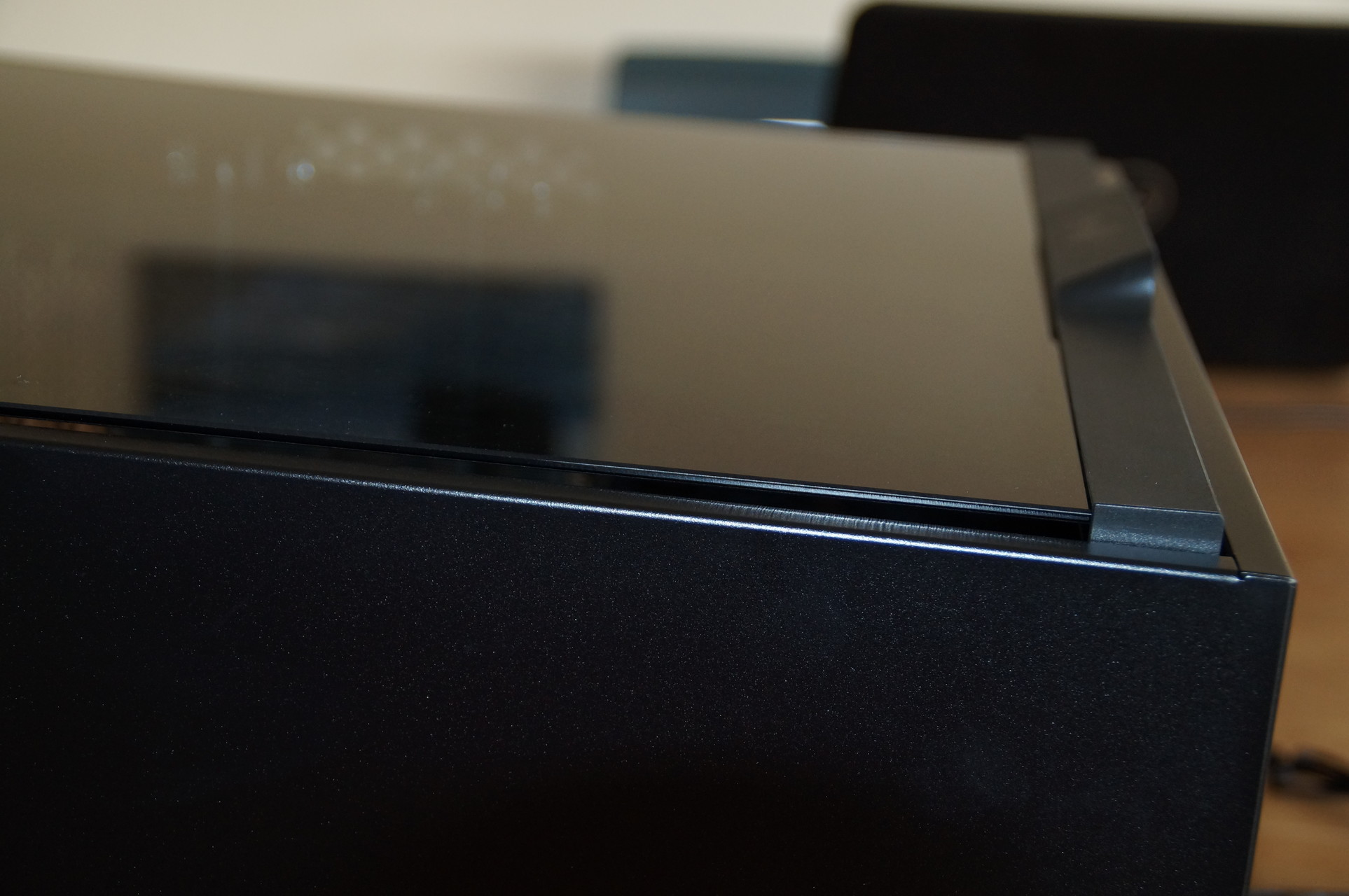

Moin,
ich habe es nun ausprobiert: auf die Maße kann man sich nahezu 100%ig verlassen bzw. muss 100%ig von diesen ausgehen.
Es fehlen in der Tat ein paar Millimeter -> siehe Bilder.
Ich habe den U14S daraufhin durch einen C14S ersetzt.
