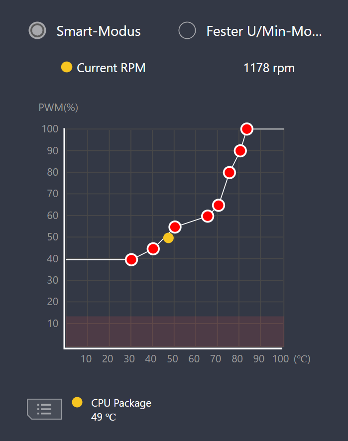

Im Anhang ist auch noch meine Lüfterkurve vom CPU_FAN (CPU_FAN + CPU_OPT).

Lüfterkurve ist völliger Unsinn. Die CPU geht per Design auf ihr Temperaturziel zu. Die Maximalumdrehung in der Kurve muß viel weiter nach rechts.
Viel zu steil

Wie gesagt, Kurve viel zu steil und dann evtl. keine hysterese.

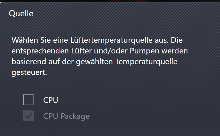

Mir fällt gerade auf, was ist denn da der unterschied zwischen CPU und CPU Package xd?
CPU-Package dürfte dem Tctl/Tdie-Wert entsprechen. CPU ist i.d.R. ein Sensor im Sockel. Meist etwas kühler.
Am Ende Jacke wie Hose.

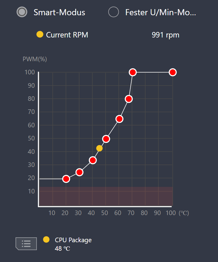

@JMP $FCE2 Ich habe ein wenig rumgetestet und das hier ist meine aktuelle Kurve. Allerdings bleibt ein problem dennoch, die enormen Temperatur Spikes. Lasse ich den CPU FAN dauerhaft auf einer Mindestanzahl laufen und lasse ihn Später erst höher gehen, hängt der ständig bei egal was ich mache direkt in der Kurve, also im Sinne von er dreht hoch und runter usw...
Mache ich es so wie im Screenshot, macht er wenigstens nicht den An-Aus Staubsauger move, allerdings hängt die CPU trotzdem sehr oft im 70 Grad Bereich beim "Office" und ich weiß auch nicht inwiefern die CPU bei Intensiveren sachen throttelt - ich sag mal so mein Cinebench R24 (Temperatur hing dauerhaft bei guten 78°) hatte ich knapp 900 Punkte, also eigentlich ganz leicht unter dem eigentlichen 7800X3D Minimum. Allerdings kam auch keinerlei Warme Luft hinten heraus, was mich sehr verwundert hat da die beim Office Betrieb wo die CPU ja gefühlt jede 2 nanosekunden auf 70° spiked dauerhaft sehr warme Luft rauskommt.
Ich glaube das wird jetzt bei mir so eine ich muss die erste Woche lang dauerhaft auf Temperaturen achten um die perfekte Lüfterkurve zu bekommen geschichte xd
Oder habt ihr eventuell "Presets" die ihr mir empfehlen könntet? Bzw wie findet ihr meine jetzige Kurve?
LG
Lass die Lüfter mal konstant auf 800 U/min, lass Cinebench laufen, und ignorier die Kerntemperatur komplett. Die CPU schützt sich nämlich selbst, indem sie schnell Spannung und Takt leicht drosselt. Es ist nicht nötig, auf die Spikes schnell zu reagieren.
Statt dessen prüfe, ob der Kühler überhaupt nennenswert warm wird.
@JMP $FCE2 Hab ich, der wird auch nicht krass warm oder so - Halt diese typische etwas mehr als lauwarme wärme nenne ich das mal xd. Ich glaub du weißt was ich meine.
Generell ist hitze/wärme auch kein Problem beim Zocken o. Ä., auf diese Spikes reagier ich sehr empfindlich aufgrund schlechter Montagsprodukterfahrungen von Intels 10ter generation glaube ich - Ist auch sehr übertrieben von meiner Seite aus, aber ich glaube/hoffe ihr könnt das zumindest ein wenig nachvollziehen.
Habe die Kurve auch ein wenig angepasst, jetzt ist der Lüfter größtenteils nicht mehr am hochdrehen^^
