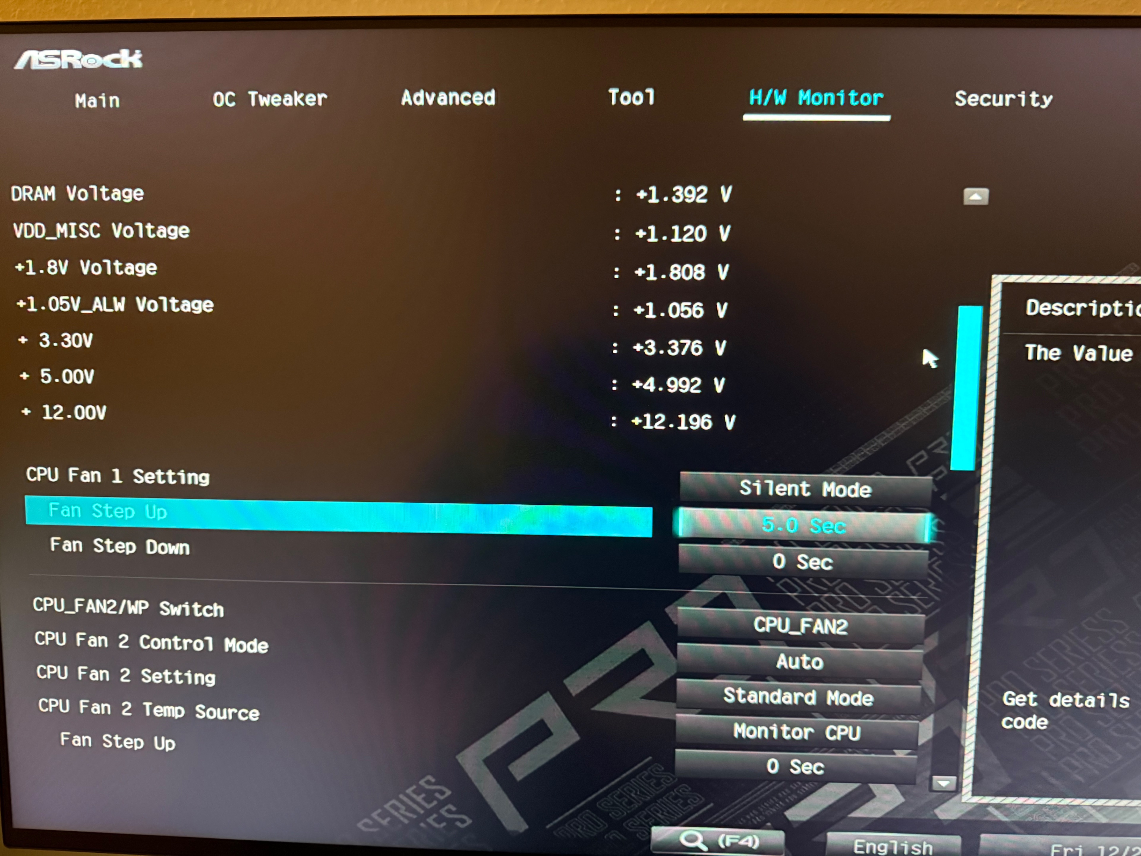

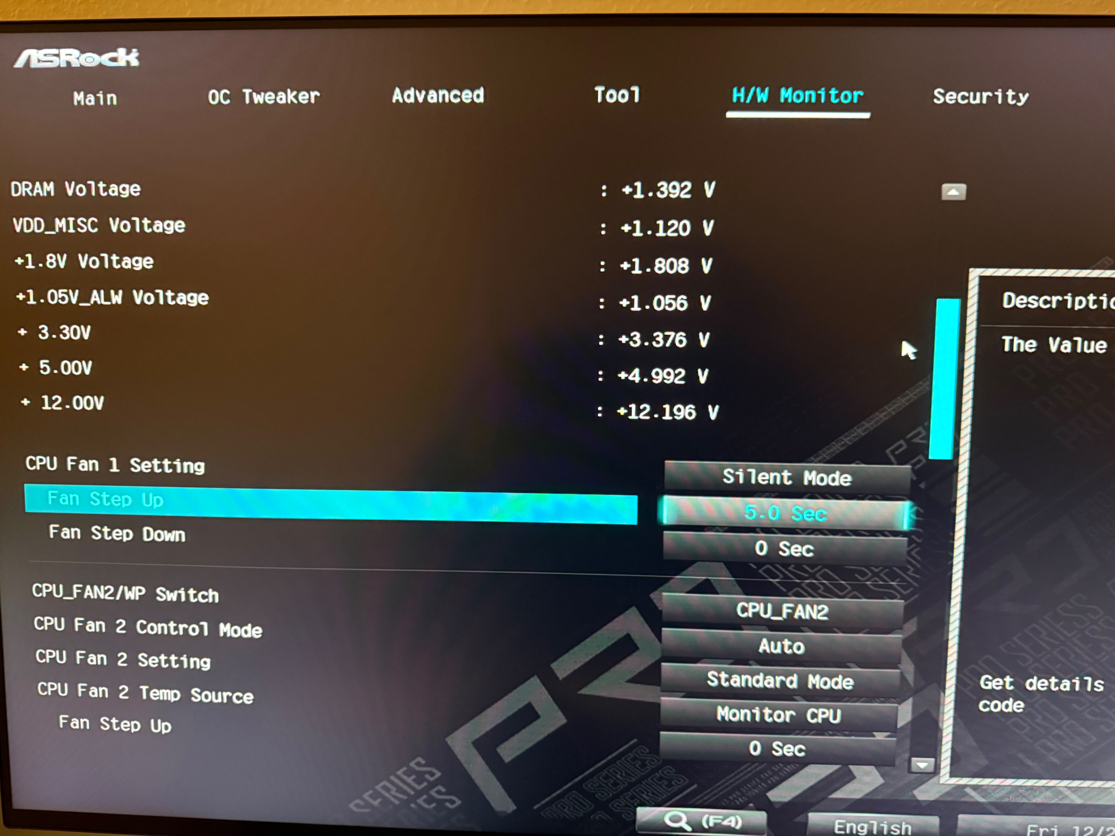

Der Airflow ist ein wichtiger Punkt, welches Gehäuse nutzt Du? Es gibt auch eine Funktion im Bios (Fan Step Up) die verzögert das schnelle hochdrehen des Lüfters, das kannst du einstellen. Ich nutzte das so, kommt eine Spitze dann reagiert der Lüfter mit einer 5 sec Zeitverzögerung und dreht dann erst leicht hoch, das verhindert das plötzliche aufheulen.

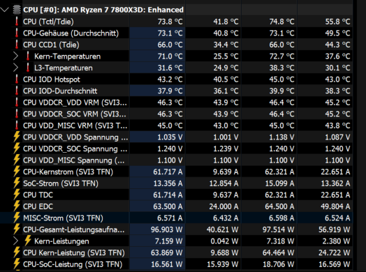

Hey, habe das Fractal North TG mit den 2x 140mm Front. 1x 120mm Rear und eben den Noctua. GPU ist eine KFA2 4080SJumpingCat schrieb:Vielleicht sollte man den Airflow komplett betrachten. Ich habe den 7800X3D mit dem kleineren U12S sowie einer 4080 Super. Das ist im normalen Betrieb lautlos. Ich habe ein Mesh Gehäuse mit 3x 120 rein und 3x120 raus damit da genügend Airflow vorhanden ist.

Also habe ca 930 in R24, also ungefähr 100 weniger als bei den meisten benchmarks die ich gefunden habe.JMP $FCE2 schrieb:Die Funktion der Kühlung beim Ryzen kann man am besten dadurch prüfen, dass man die Werte des Cinebench-Dauertests mit denen aus Testberichten vergleicht. Wird dabei nicht nennenswert abgeregelt, sind Kühlerleistung und Wärmeleitpaste in Ordnung.

Habe das Fractal North und auch in Amory crate die verzögerung mal ein wenig hochgedreht, das hat auch geholfen.dual501 schrieb:Der Airflow ist ein wichtiger Punkt, welches Gehäuse nutzt Du? Es gibt auch eine Funktion im Bios (Fan Step Up) die verzögert das schnelle hochdrehen des Lüfters, das kannst du einstellen. Ich nutzte das so, kommt eine Spitze dann reagiert der Lüfter mit einer 5 sec Zeitverzögerung und dreht dann erst leicht hoch, das verhindert das plötzliche aufheulen.

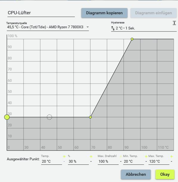

Ich gebe dem Noctua aber gleich nochmal eine Chance und probiere im gleichen Zug den Vorschlag mit der Lüfterkurve von @Vigilant aus

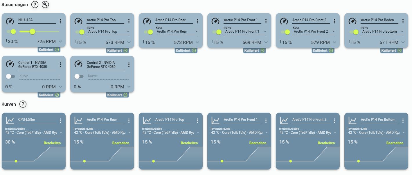

Ich sag mal so, ich habe jetzt soweit alles "abgestimmt" mit der Lüfterkurve. Ich schaue mir das ganze bis 1. Tag vor Erlischung der Rückgabemöglichkeit des Noctuas an, solange will ich dem ding nh chance geben^^ Mittlerweile hat sich das ganze mit den Temperaturen auch mehr eingependelt, vor allem was die Idle temps angeht.

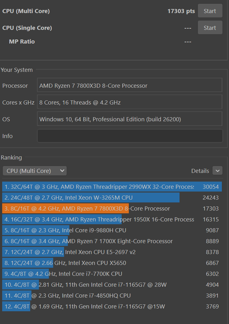

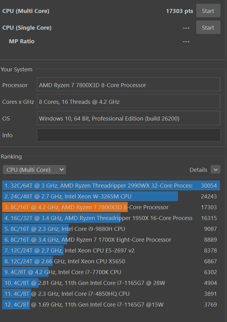

Alsoo ich hab mal ein R23 gemacht (Multi Core) und ALLE Lüfter, also CPU + Case Fans (Front: 1734RMP & Rear: 2142RPM) auf maximum gedreht.JMP $FCE2 schrieb:Wie ist der Wert, wenn die Lüfter die ganze Zeit auf 2000 U/min eingestellt sind ?
Die CPU war durchgängig bei echt guten 73-74° und hat etwas mehr als 17300 Punkte erreicht. Auch bei dauerhafter Auslastung kommt auch btw keine warme Luft oder so hinten heraus. Ich mache gleich nochmal ein Singlecore Test, ich schicke den dann auch noch hier rein muss jetzt aber erstmal essen machen^^
Kleine Sache, soll ich die Case Fans vllt mal auf der Lüfterkurve laufen und nur den cpu fan auf max aufdrehen und dann mal nen R23 machen? So wäre es ja ein wenig mehr an der Realität, der CPU FAN läuft ja sowieso mit mehr u/m als alle meine case fans.
*Edit: Die beiden 140er Front Fans, die auch nur DC angebunden sind, machen ordentlich krach im vergleich zu dem "schnelleren" CPUFan & dem 120er Heck Radiator der 2100u/m schafft.

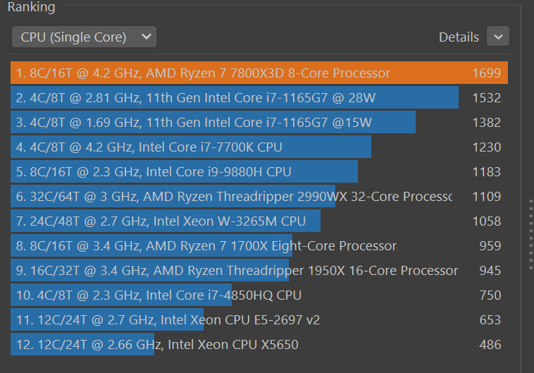

Hier nochmal das Single Core Ergebnis, die Temperaturen waren ebenfalls bei 73-74°.Doetchen schrieb:Ich mache gleich nochmal ein Singlecore Test, ich schicke den dann auch noch hier rein
