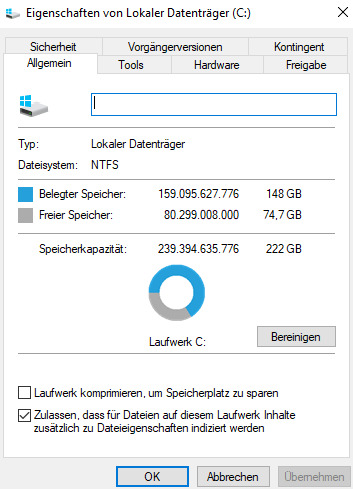

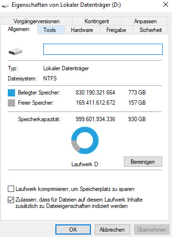

Hatte ich total vergessen zu nennen also viel Ahnung habe ich von all dem nicht, es ist auf jeden fall Windows 10 installiert und bei den Boot Einstellungen habe ich nichts geändert. Bei den Festplatten steht das dass Dateisytem NTFS ist
Im alten PC installiert ist:
  • CPU: Intel Core I7-3770
  • Mainboard: Gigabyte H77-D3H
  • GPU: AMD Radeon R9 200 Series
  • RAM: sieht man leider auch nicht genau aber es sind 2x8GB DDR3
  • Netzteil: Be quiet 500w (Bis jetzt noch das gleiche)
