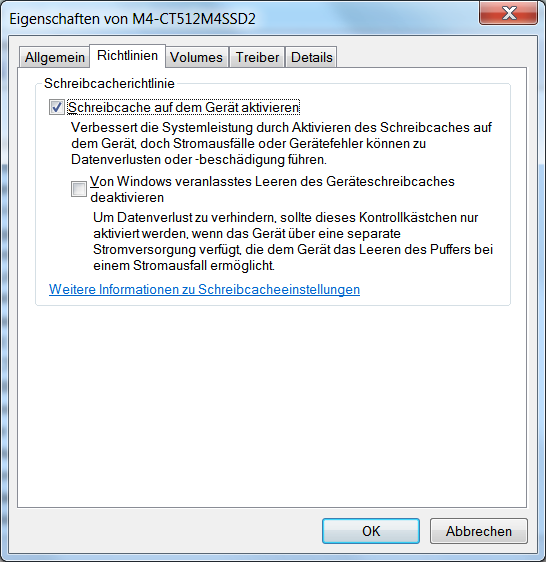

Nein, dass ist definitiv nicht normal, die SSDs reagiere da nicht anders als HDDs. Wenn der Schreibcache korrekt geflusht und die Daten geschrieben wurden, dann sollte chkdsk auch fehlerfrei durchlaufen. Schau mal, wie die Einstellung des Schreibcaches ist, die sollte so aussehen:

Es ist bei mir genau so eingestellt.

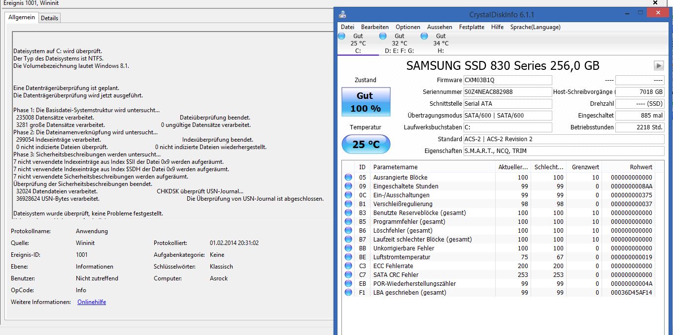

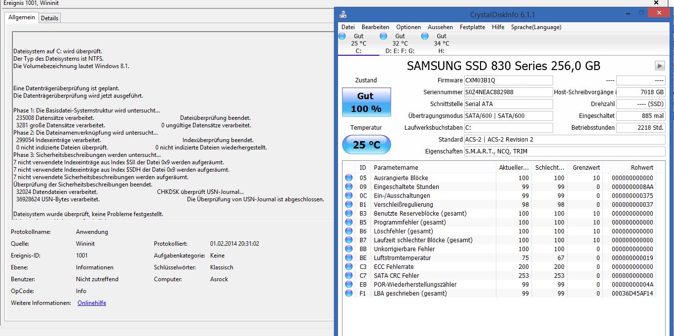

Hi
So ich habe jetzt mal den Intel Sata Treiber auch runter geworfen. Es ist nun der Standard SATA Treiber installiert.
Dann wieder CHKDSK C: /f, Rechner macht beim Neustart dann CHKDSK und in der Ereignisanzeige ist dann wieder diese Meldung aber wie gesagt wieder mit einem anderen Wert.
Anbei ein Screenshot.
Mir fällt nichts mehr ein.

Wie, Du überprüfst den Datenträger auf dem Windows ist unter Windows? Das kann nicht gehen, da ja ständig auf die Platte geschrieben wird, da wundern mich die Fehler nicht, die sagen aber auch nichts aus. Mache es mal so, wie ich das beschrieben habe, dann läuft die Überprüfung vor dem eigentlichen Start von Windows und dann stimmt das Ergebnis auch, Du musst aber vor dem Bildschirm bleiben, denn die Anzeige der Ergebnisse steht immer nur recht kurz da.
Nein, Nein
ich gebe den Befehl unter Eingabeaufforderung ein und erst beim nächsten Start wird CHKDSK durchgeführt. Das ist schon richtig.
Aber ich habe in einem anderen Forum gelesen, dass es normal ist, wenn man CHKDSK unter Windows eingibt und das System prüfen will, seien diese unbenutzten Indexeinträge normal.
Habe dann einen Versuch gestartet und die Windows 8.1 CD gebootet und Reparaturmodus gestartet, dort CMD Eingabe und dann natürlich CHKDSK /f c: durchführen lassen und siehe da unter Phase 3 ist keine Meldung mehr.
Es scheint wohl einen Unterschied zu geben, wenn man CHKDSK aus dem laufenden Windows mit Neuboot ausführen läßt und eben direkt unter DOS. Ich nehme an bei Aufruf aus Windows wird irgendwas in den MFT geschrieben, was dann beim Boot verschwunden ist aber CHKDSK /f findet dann noch die Einträge in der MFT. Diese Einträge werden wohl direkt unter Ausführung in DOS nicht durchgeführt.
Also alles i.O.
Danke Dir für die Hilfe.
