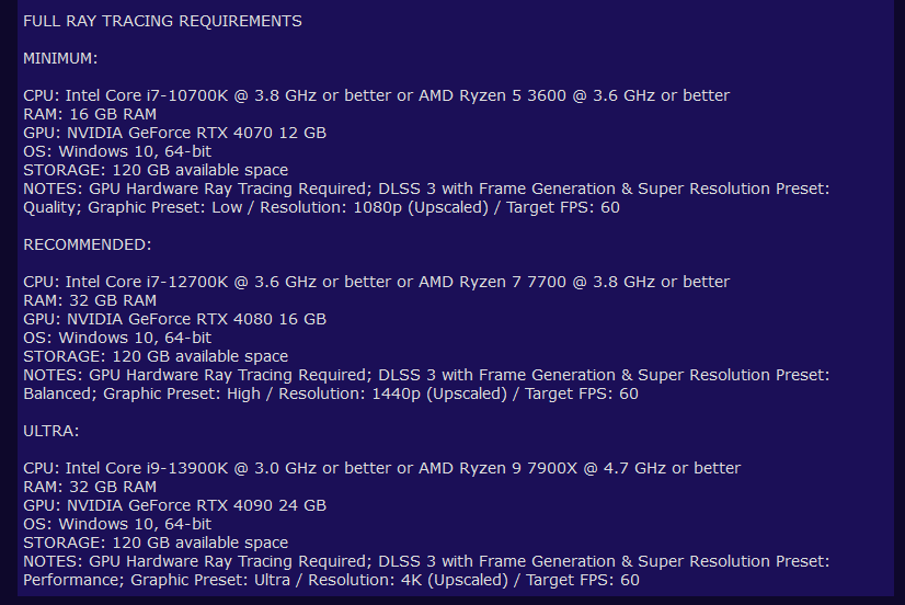

Das Spiel ist ja nicht ganz ohne, sobald man die Minimalanforderungen verlässt.
Reaktionen: Maviba und Maxysch

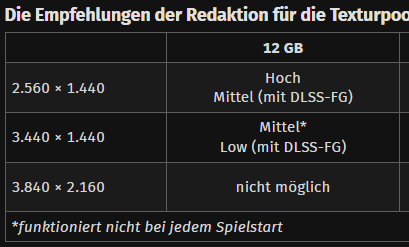

12GB VRAM reichen übrigens nicht aus für die größte Texturpool-Größe. Selbst nicht in 1080P ohne Pathtracing. Da gibts eine Warnung -- und (bei mir) ab dem Vatikan Crashes. Da das nur ein Cache ist, macht das aber nichts.
Aber nur mit Pathtracing. Selbst die Minimum-GPU ist nicht für alles low, 30 fps. :) Die waren hier recht konservativ. VGl. Stalker 2, wo die angegebene GTX 1060 selbst mit allem auf low nicht mal die versprochenen 30fps packt... Andererseits haben die wenigsten Settings sowieso einen großen Einfluss auf die Performance, und das FPS-Delta von low auf high ist nicht riesig. Vor allem sinds die Schatten, die was ausmachen.
