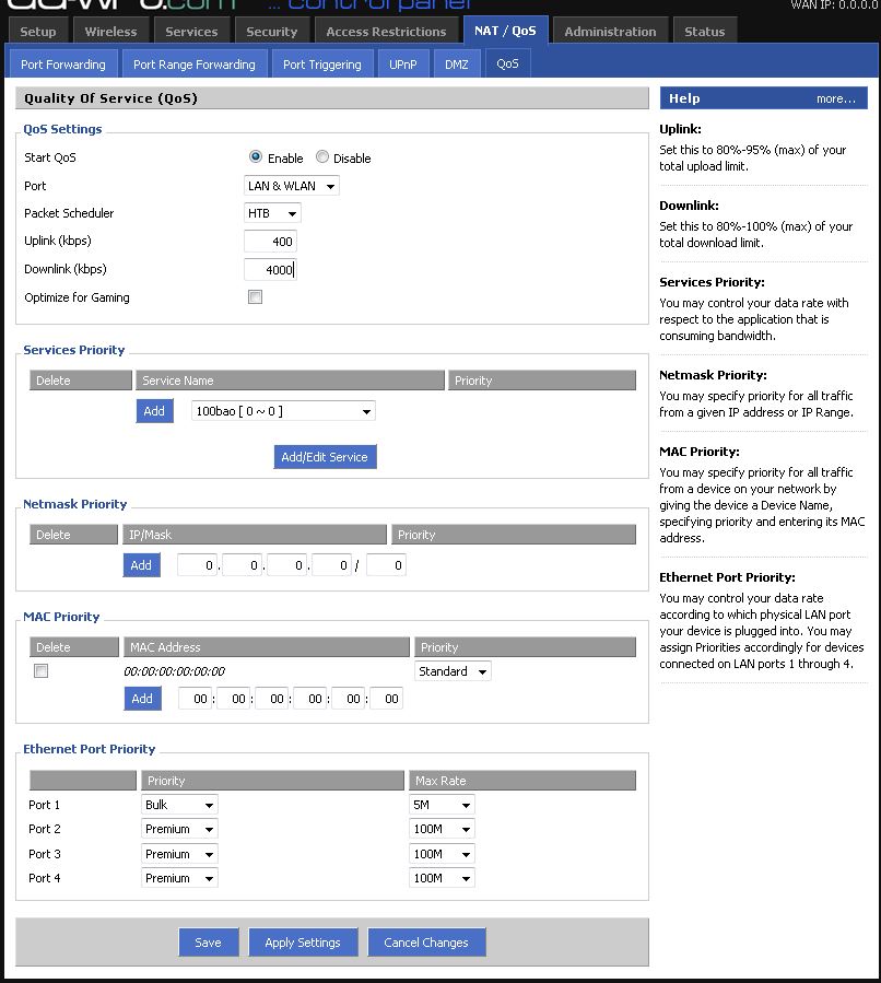

Man kann doch bei Fritzboxen den WAN-Port manuell vorgeben, x kBit down, y kBit up. Könnte man nicht mit einem zweiten Router eine Bremse einbauen? Die zweite Fritzbox wird auf 5 MBit gestellt und mit ihrem WAN-Port an einen LAN-Port der ersten Box gesteckt. Bei der ersten Box wird das WLAN geändert. Bei der zweiten wird das WLAN wie das ursprüngliche eingestellt.
Edit: Alte Router oder auch billige lassen sich auf DD-WRT flashen, dort kann viel eingestellt werden, siehe Screenshot.

DD-WRT (bzw. Open WRT) habe ich mir bereits angeschaut, das geht meines Wissens auf Fritz Boxen leider nicht. Man müsste Freetz benutzen, das erscheint mir allerdings als zu tiefer Eingriff, um es einfach mal so vorzunehmen. Andererseits, wenn du dich damit auskennst und mir empfehlen könntest, welche Funktionienen ich alles in die Installation packen muss, würde ich evtl. mal ein Wochenende abwarten, an dem ich alleine zu Hause bin...

Daher ja der Tipp, einen alten Router aufzutreiben und auf DD-WRT zu flashen, neue gäbe es ab 20 EUR.
