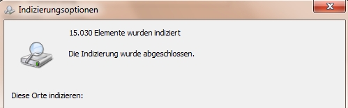

Also das es nur noch Superfetch sein kann, ist blödsinn. Bei mir ist jedenfalls Ruhe, die Indizierung ist fertig und da ist keine Aktivität mehr vorhanden. Die Indizierung ist eigentlich nur aktiv, wenn das System gerade Neu Installiert wurde, oder man viele Daten auf die Festplatte geschoben hat. Welche Ordner/Laufwerke indiziert werden, kann man in den Indizierungsoptionen einstellen.
indizierungsoptionen-jpg.204772

@Boogeyman: da hast du aber wenige Dateien :D bei mir sind es ea ca. 10x mehr :D
