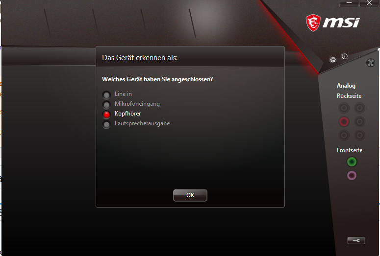

Hi zusammen,
ich habe folgendes Problem:
Ich habe InEar Kopfhörer, die ich gerne an meinen PC anschließen möchte. Aber immer wenn ich sie anschließe und Kopfhörer auswähle (siehe Bild)

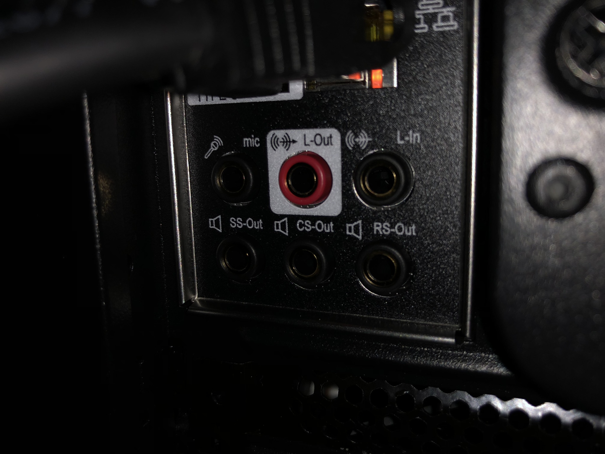

, erkennt der PC sie nur als Lautsprecher. Ich habe folgende Anschlüsse:
Mein Mainboard ist: MSI B450 Tomahawk.
Danke schonmal im Vorraus.

Welche InEars sind denn gemeint?
DJPoles schrieb:
dass ich das Mikrofon nicht benutzen kann,
Am Kabel der InEars? Dann hast du wohl ein 3-Kontakt TRS (tip ring sleave) 3,5mm, weil das Mikro mit drin ist. Dann brauchst du einen Splitter auf 2x 3,5mm TS (tip sleave) für line in und mic out.
Reaktionen: frost21
Schau mal genau, was auf dem Kopfhörerausgang deines Notebooks für ein Symbol drauf ist. Oftmals sind in diesen 3,5mm Jacks 4 Anschlüsse vorhanden (Kopfhörer L, R, Mic, GND - Erkennbar meist durch ein Headset Symbol). Ebenso hat dein Kopfhörer vermutlich diesen Anschluss.
Für deinen PC musst du Kopfhörer L u. R von Mic trennen -> mit so einem Splitter. Nur dann kannst du das Mic deiner Kopfhörer auch nutzen
Siehe oben. Wenn die mit FS sind, dann haben die drei Ringe am Stecker. Wenn der Anschluss am PC nur die 2 Ringe für den Ton abfragt, dann funktioniert das MIC vom Kopfhörer nicht.
Dafür hat der PC ja den MIC Eingang für den MIC Ton.
Da hilft dann ein Splitter
