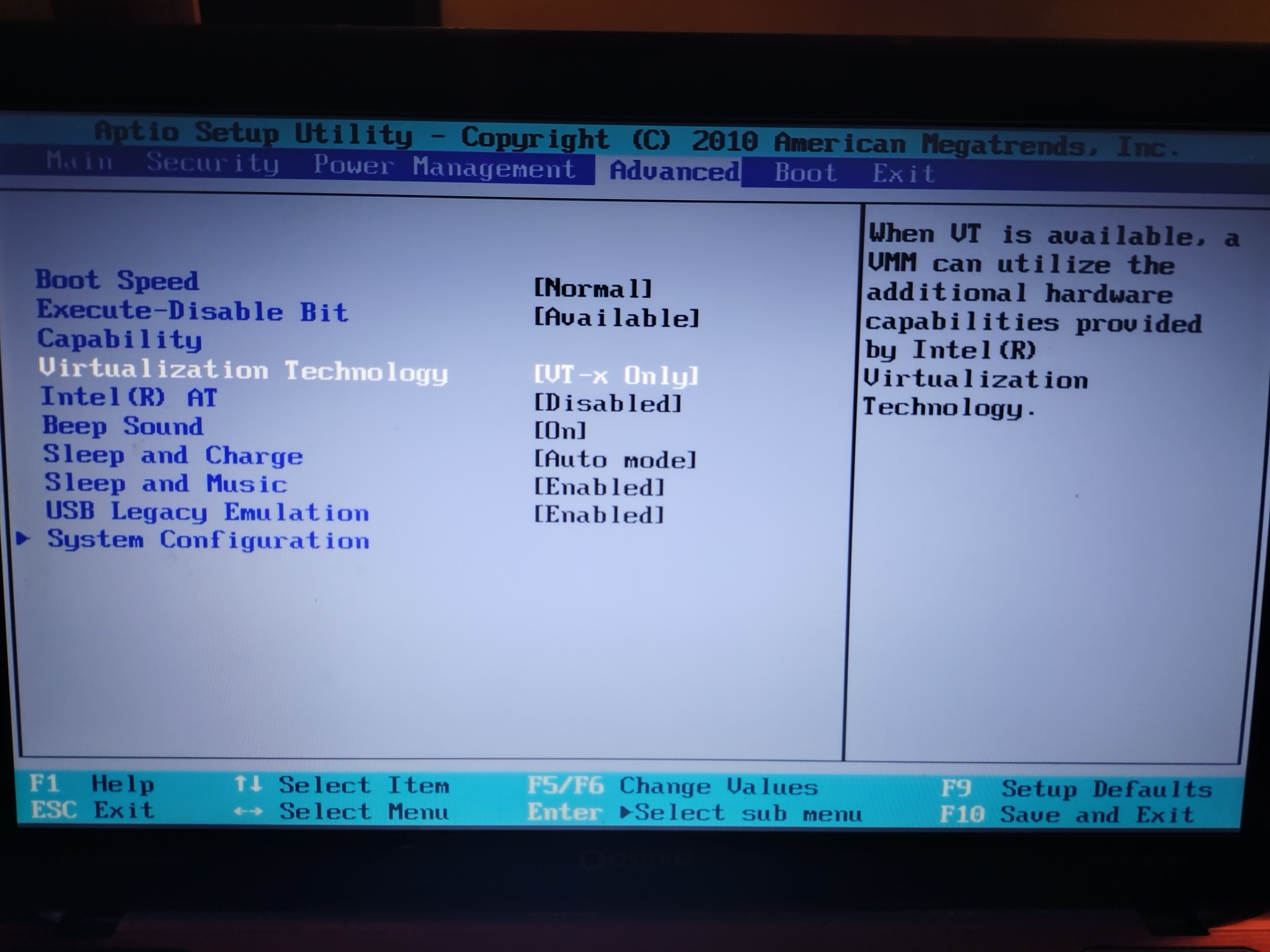

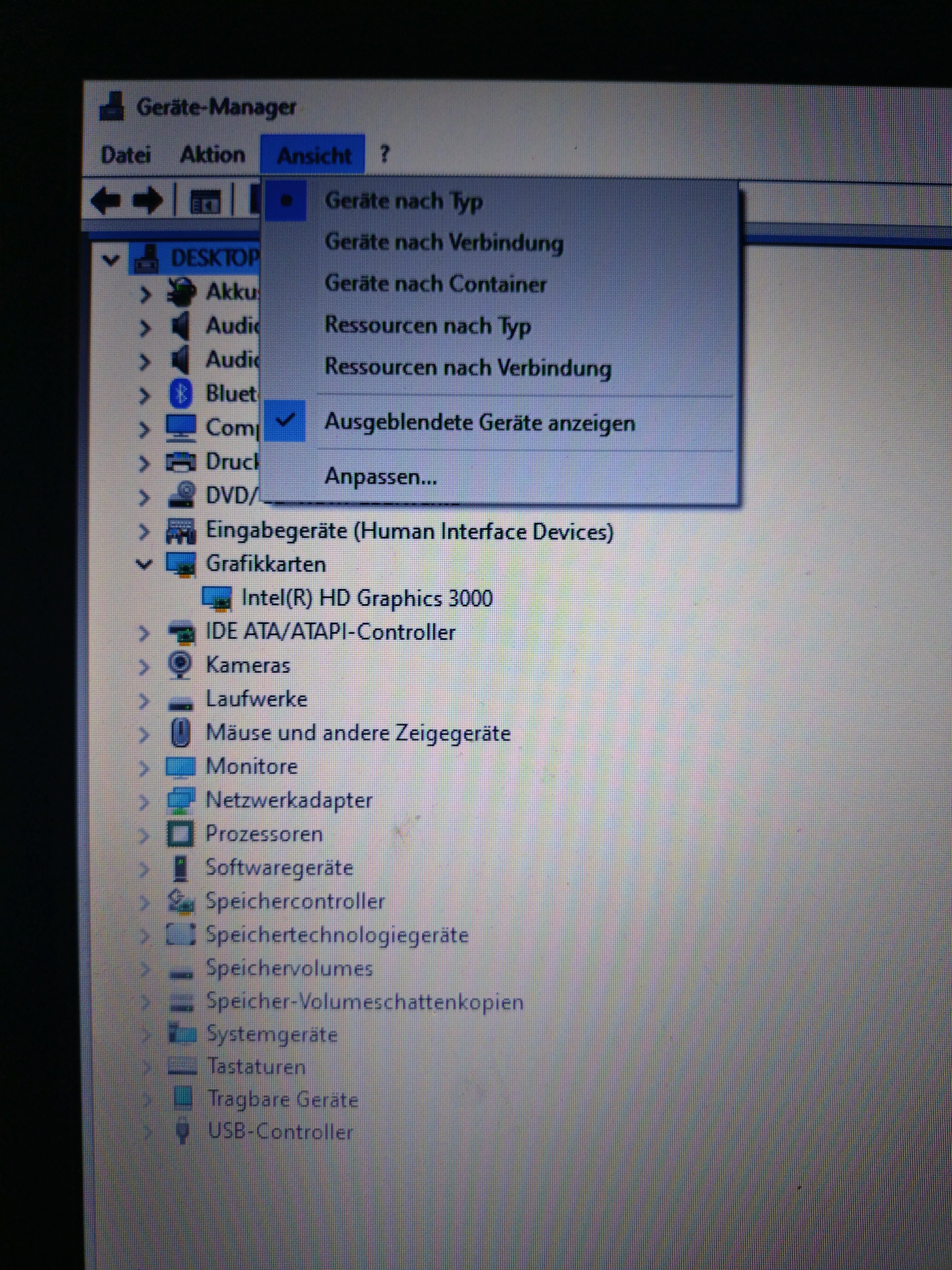

Die Grafikkarte wird im Gerätemanager nicht angezeigt und im BIOS kann ich nirgendwo die PCI Auswahl für die Grafikkarte verändern.

zeug mal bitte den geräte manager

Prüfe mal im bios ob die Karte deaktiviert ist.
Oder ob sie nur aktiv ist wenn du das Powerkabel dran hast.
@Nickel Windows version ist 22H2
@AlanK ich finde im BIOS keine entsprechende Option. Kann gerne einen Screenshot machen
@madmax2010 Screenshot vom Gerätemanager kommt auch gleich
Hier die Screenshots
