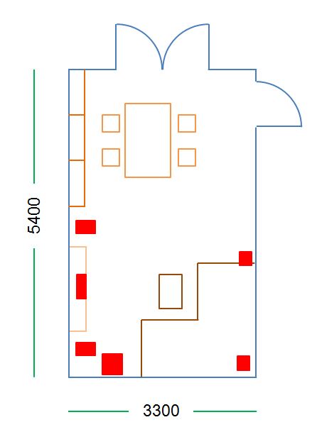

Hallo liebe Cbler :)
Als kurzer Einstieg: Demnächst steht ein Umzug an und ich denke darüber nach eine 5.1-Anlage als Heimkino und zum Musikabspielen zu installieren. Da es aber noch ein wenig hin ist, werde ich jetzt noch nichts kaufen, informiere mich jedoch schon gerne über die bestehenden Möglichkeiten. Ich selber habe in diesem Bereich sehr wenig Ahnung.
Nun einmal die Punkte abgearbeitet:
Was möchtet ihr für die/das Musikanlage, Lautsprecherboxen/Soundsystem ausgeben? Budget?
Nicht "festgelegt". Eigentlich 200€, siehe die weiteren Punkte
Wie groß ist der Raum, wie sollen/können die Lautsprecher platziert, aufgestellt werden?
Rund 19qm, siehe angefügte Skizze.
Welche Anschlussmöglichkeiten (HDMI, S/PDIF, RCA, XLR) werden benötigt?
Die Möglichkeit ein iPhone mit der Analge zu koppeln finde ich sehr gut. Sonst HDMI (der Rest sagt mir - noch - ehrlich gesagt auch nichts), um das Teil mit DVD/Blue-Ray und Fernseher zu koppeln.
Kommt ein Gebrauchtkauf in Frage oder soll ausschließlich Neuware bezogen werden?
Gebrauchtkauf kommt in Frage. Es wird jedoch - starken - Wert auf die Optik gelegt, entsprechend kommt nichts abgenutztes in Frage. Auch sollte die Anlage ein "harmonisches" Bild ergeben.
Wie steht es um den Punkt - Selbstbau (Lautsprecher, Verstärker, HiFi-Regale, etc.)?
Bin da primär offen, jedoch kein Elektriker.
Habt ihr bereits Erfahrungen im Audio-Bereich gesammelt, wenn ja welche?
Ein spannender Punkt. Ich habe an meinem Computer Logitech Z4-Boxen, die für mich wirklich klasse sind (bitte lasst die Steine weg). Deswegen auch die Eingangs erwähnte Preisvorstellung... :p
Gibt es bestimmt Vorlieben: Musikgenre, Pegel, Design, Integration im Wohnraum, Größe?
Hier verweise ich auch nochmal auf die Skizze. Was wird gerne gehört? Kein Metal, kein Techno/Elektro. Ansonsten recht gemischt. Hip-Hop, Rap, Chilliges...

Anhand der Skizze würde ich 5.1 zunächst verwerfen. Die Rear sind einfach zu nah am Hörplatz. Dann gerade bei solch knappen Preisvorstellungen lieber zwei Front-Speaker als ein Billig-Set von Samsung, Sony, LG, Philips etc..
Natürlich sind 200,- zu wenig, das kostet alleine der AVR mindestens. Aber wenn Du das Budget auf ca. 350,- erhöhst, wirst Du auch passable Front-Speaker dazu bekommen.
Gebraucht sind jedoch auch für ca. 200,- Lösungen denkbar, denn gebrauchte AVR mit HDMI gibt es für ca. 100-120,-. Bleibt also etwas Luft für die Speaker.
Echtes Heimkino-Feeling wirst Du jedoch nur mit einem aktiven Sub bekommen, der aber selbst gebraucht nochmal min. 80-100,- "verschlingt". Aber wenn vorher die Basis stimmt mit passendem AVR etc., dann kannst Du ja nach und nach aufstocken. Bei einem Fertig-Set i.d.R. nicht machbar!

Wichtig wäre hier mal aber echte Bilder der Hörposition (insbesondere) von Vorn und hinten = ob das genug Platz ist für einen vernünftigen Aufbau. Weil solche Skizzen gab es schon oft und die Realität war dann eine Katastrophe. ;)
