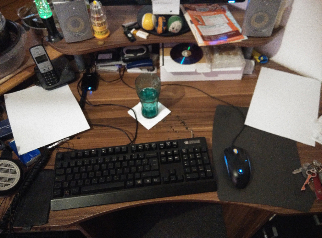

Die Boxen sollen auf meinem an einer Wand stehenden Eckschreibtisch stehen und sowohl beim direkten Davorsitzen als auch für die "angeschlossenen" ~9,5m² Teilraum genutzt werden.
Bild:
Die Boxen sollen dort stehen, wo die beiden A4-Blätter liegen, was also etwa eine maximale Grundfläche von jeweils 25*30cm ergibt, wobei die linke Box ziemlich frei steht und die rechte mit einer Kante an die Wand anstößt. Dass das nicht optimal ist, ist mir bewusst, aber anders lässt sich das nicht wirklich realisieren.

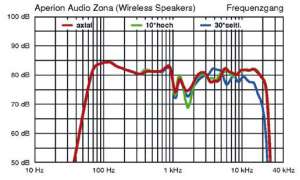

Richtig. Natürlich ist es für den unbedarften Hörer zunächst erstaunlich, was Bose da aus kleinem Volumen an scheinbarem Bass zu zaubern scheint. Aber Bass ist das nicht wirklich. :D
Man arbeitet mit einer extremen Anhebung im Grundton und Kickbass, um den Anschein zu erwecken, einen größeren Lautsprecher damit "ersetzen" zu können.
Das Problem ist eben, dass selbst bei normaler Zimmerlautstärke die Verzerrungen schon deutlich hörbar sind.
Für den Schreibtisch mag das bei gemäßigter Lautstärke noch ganz ok sein, für die Musikrichtung des TE und die Zimmergröße aber ein absoluter Fehlkauf, besonders zu dem Preis, weil da ab 2-3 Meter Entfernung nicht viel mehr als schrilles Geplärre rauskommt. ;)
Der breitbandige Einbruch im sehr Gehör-sensiblen Bereich von 1-2kHz tut dem LS auch nicht gerade gut...
P.S.: Die Beschriftung der Grafik ist falsch, stammt aber von dem Bose-Set und ist der "PC-Magazin" entliehen.

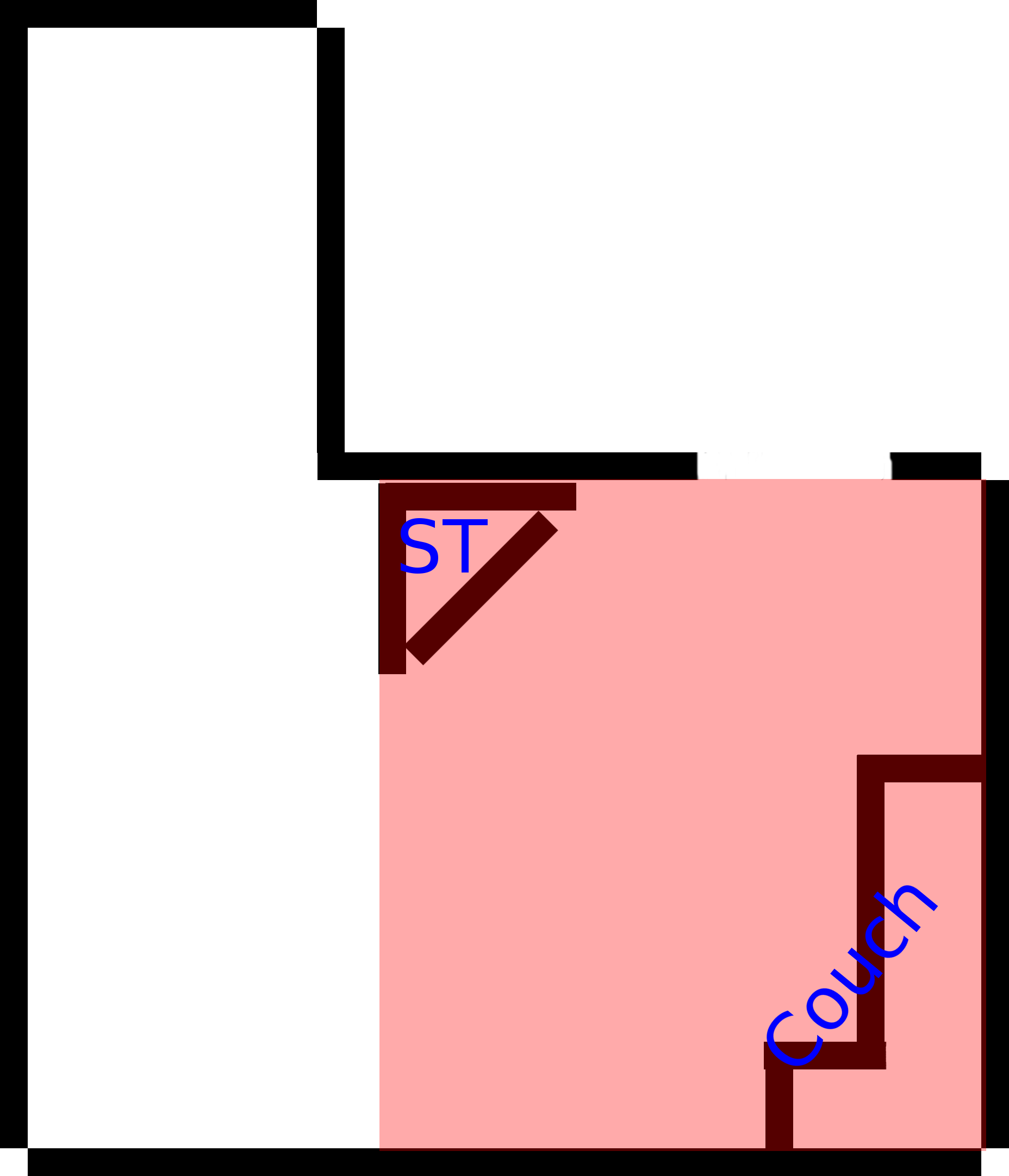

Um nochmal zu verdeutlichen, was ich suche, habe ich mal einen groben, reichlich unvollständigen Grundriss gezeichnet:
Die rote Fläche sind die ~9,5m², die ich angesprochen habe.
