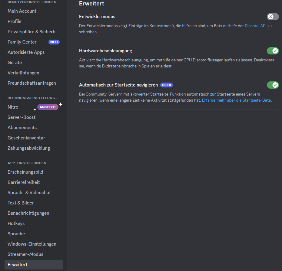

Stell mal die Hardware-Beschleunigung bei Discord ab ;) einmal PC neustarten am besten und schauen ob es sich bessert ;)
Reaktionen: Hakusha
Nach dem Neustart war es leider auch nicht besser, davor hatte es kurzzeitig geholfen.
Hab nochmal was eingefügt ;)
edit: jo bitte schön ;) kannst du auch direkt bei Chrome /Firefox direkt ausmachen ;)
