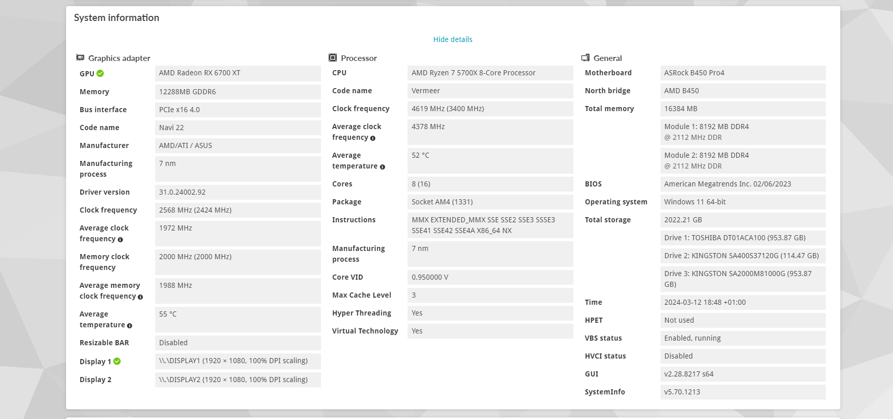

  • Prozessor (CPU): AMD Ryzen 7 5700x
  • Arbeitsspeicher (RAM): 2x 8 GB Corsair Vengeance 2100 MHz
  • Mainboard: ASRock B450 Pro 4
  • Netzteil: Corsair RM 750
  • Gehäuse: NZXT Airflow
  • Grafikkarte: AMD RX 6700 xt
  • HDD / SSD:
    • HDD TOSHIBA DT01ACA100 (953.87GB)
    • SSD KINGSTON SA400S37120G (114.47GB) [Betriebssystem]
    • M.2 SSD KINGSTON SA2000M81000G (953.87GB)
  • Lüftung:
    • 3x 120mm Gehäuse Lüfter
    • 1x 140mm Gehäuse Lüfter
    • Alpenföhn® BEN NEVIS
  • 3x Monitore

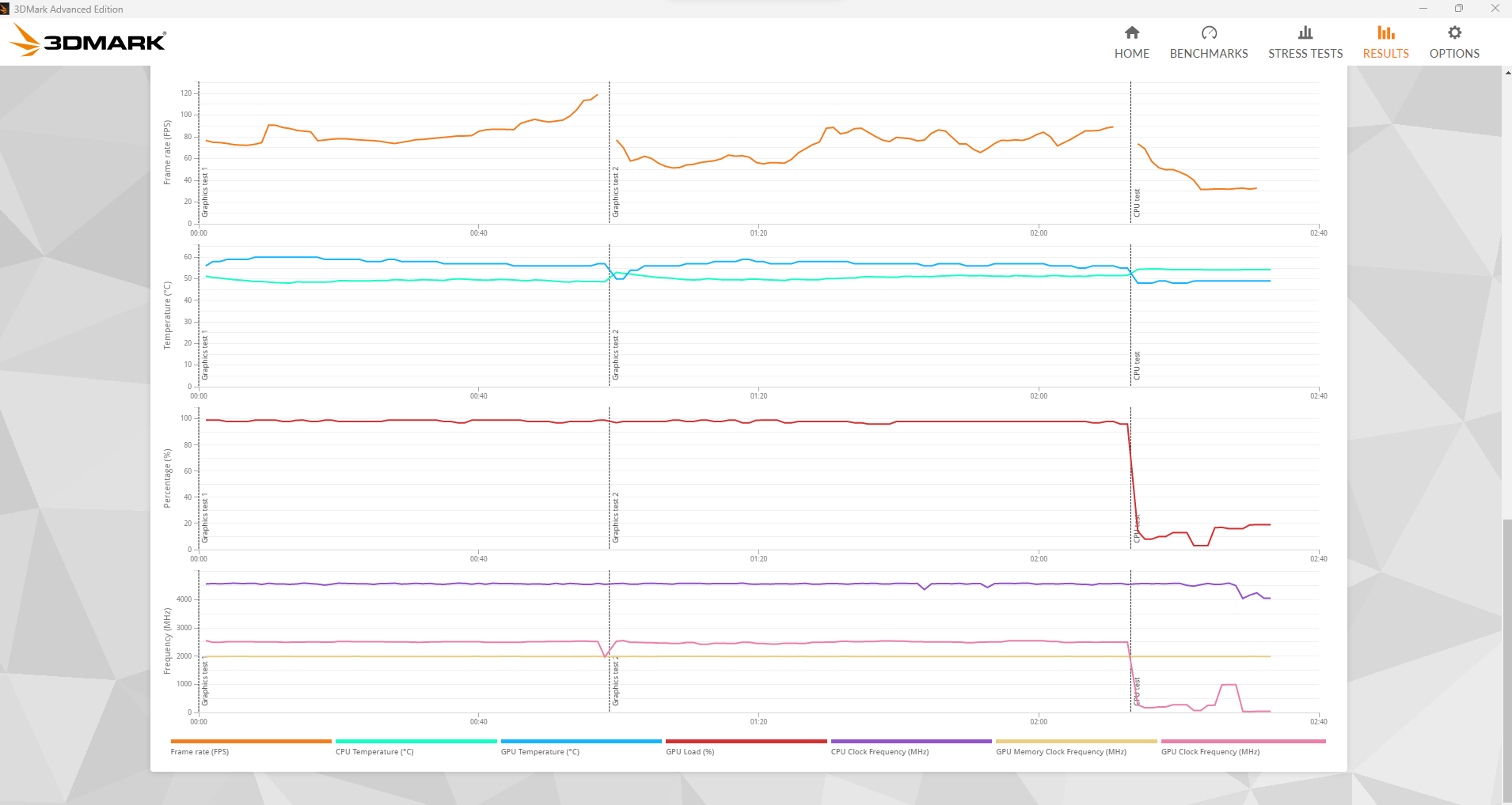

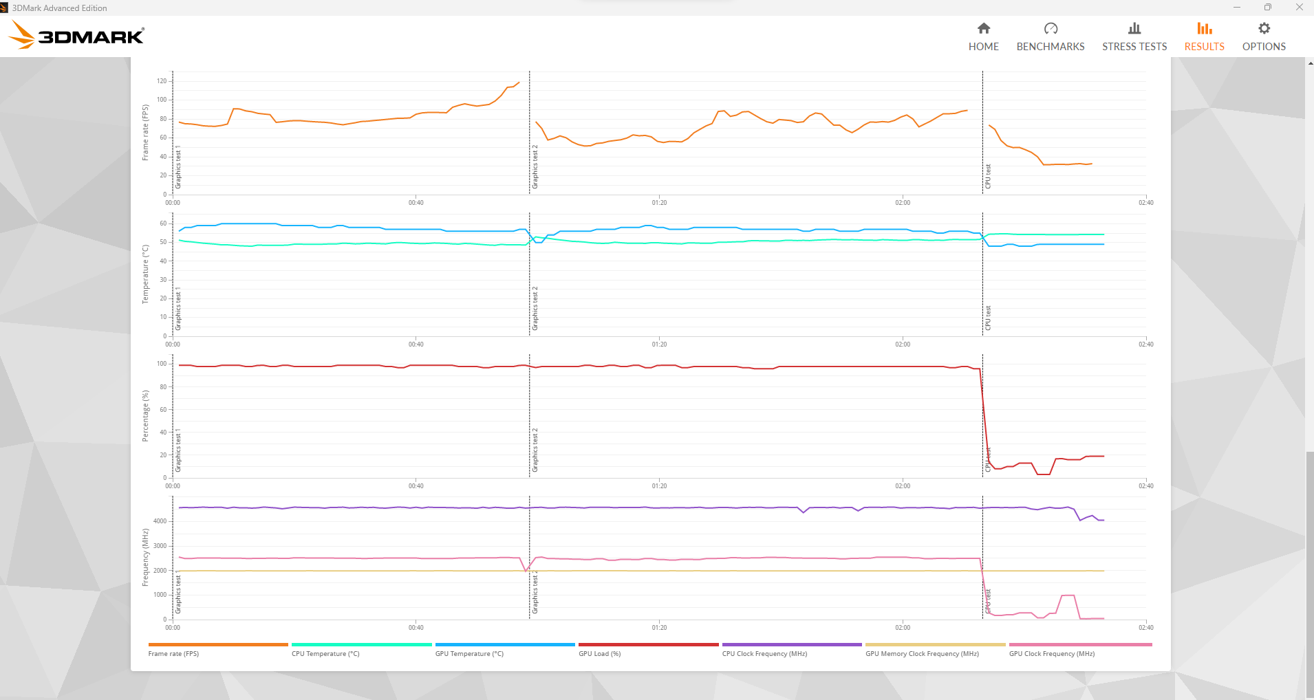

aktuell plagen mich wiederholt kurzzeitige Aussetzer meiner GPU unter Last, was ein ernsthaftes Problem darstellt. Zunächst fiel mir dieses Phänomen während des Computerspiels Hunt: Showdown auf. Anfangs schob ich die Probleme auf das Spiel selbst, jedoch ergab ein späterer Benchmark-Test, dass das Problem in verschiedenen Anwendungen auftritt.
Das Problem äußert sich folgendermaßen: Während ich ein Spiel spiele oder einen Benchmark-Test durchführe, kommt es zu Bildrucklern und einem drastischen Einbruch der GPU-Auslastung. Diese Unterbrechungen treten in regelmäßigen Abständen auf, bis die GPU nicht mehr stark beansprucht wird. Hier ist ein Bild vom Benchmark Test um das Problem zu visualisieren:

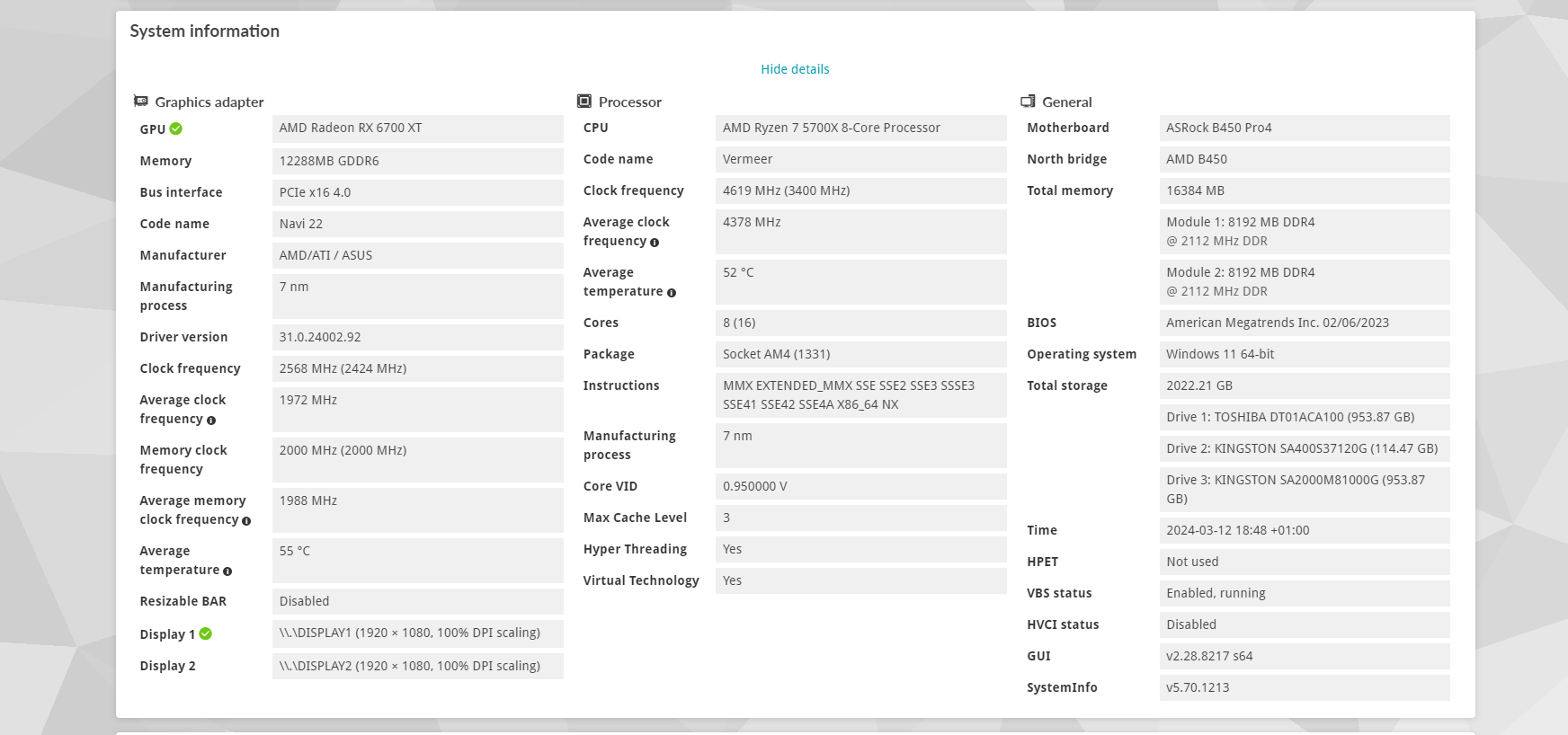

Was mir gleich als erstes auffällt: dein RAM ist extrem langsam. 2100MHz sind brutal wenig.
Hier gucken, abarbeiten, beobachten, Ergebnisse posten. Der Graph vom Benchmark ist hier nur zwingend zielführend, da wird z.B. nicht sehen was der RAM macht, wie die GPU ausgelastet wird, usw.

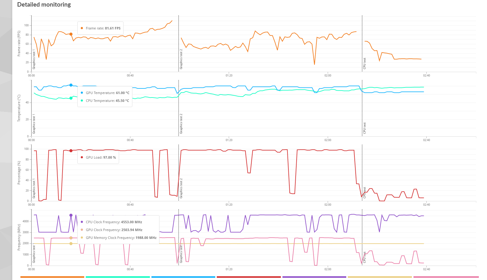

Und die GPU Einbrüche sind oben in dem 3D Benchmark mit drin.

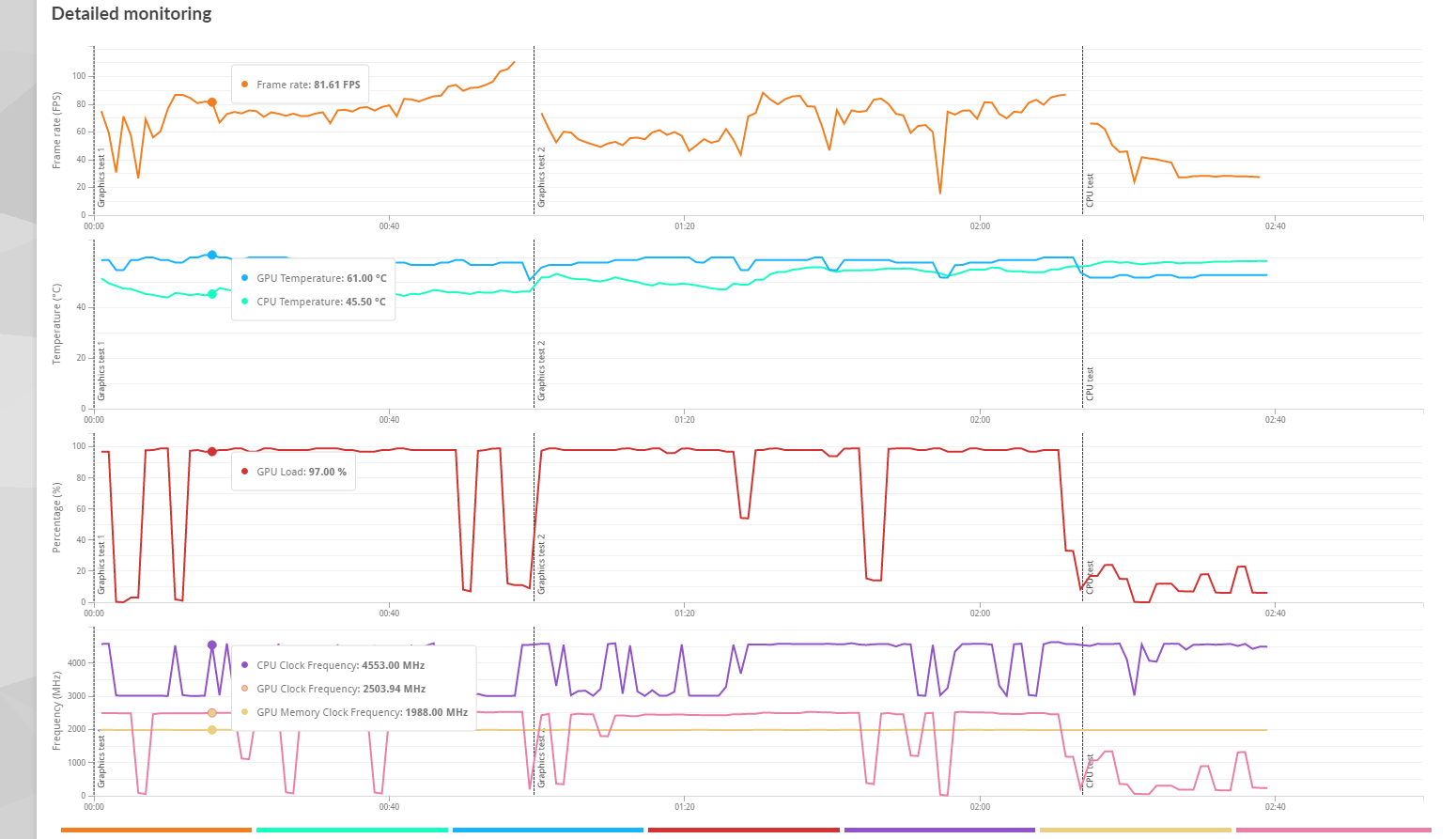

Das mag sein, aber ein Benchmark (von dem wir nichtmal den Namen wissen) hat unterschiedliche Auslastungen. Die Kurve im Timespy bspw. ist nicht konstant und das hat so auch seine Richtigkeit.
Darum sind diesbezüglich "echte" Szenarien viel wertvoller.

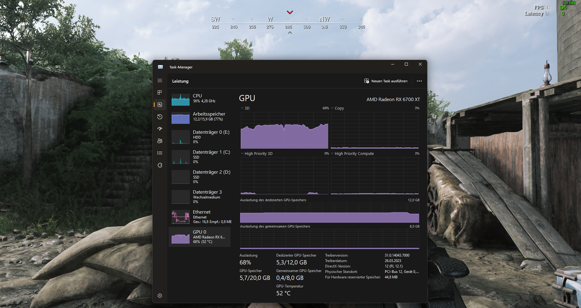

Hunt z.B. kenn ich mit rund 700h sehr gut und kann mir dort anhand entsprechender Screenshots oder Videos viel besser erkennen was evtl. das Problem ist.
Also man kann hier schon gut die Einbrüche der GPU erkennen.
Bitte nicht den Taskmanager benutzen.

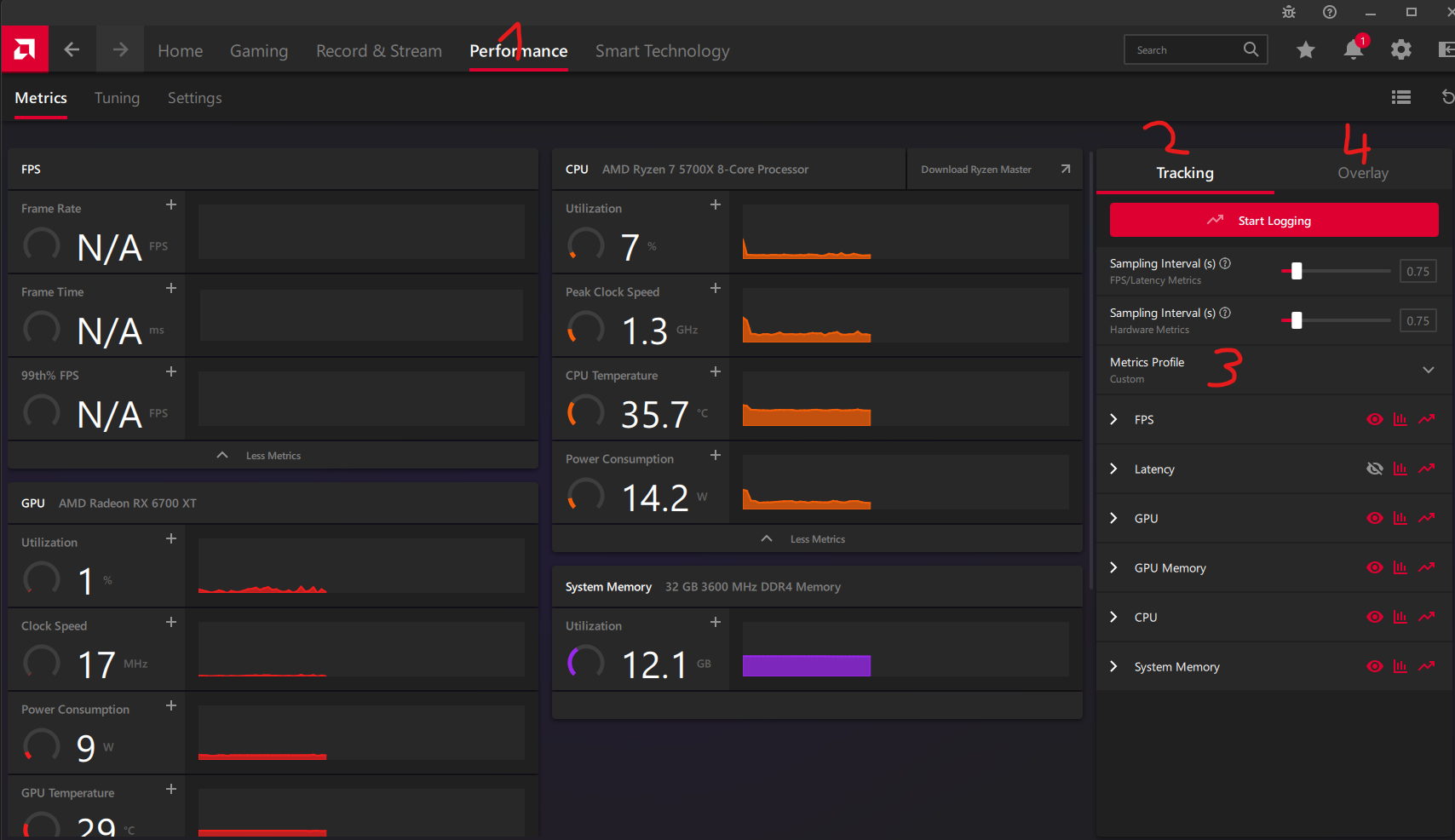

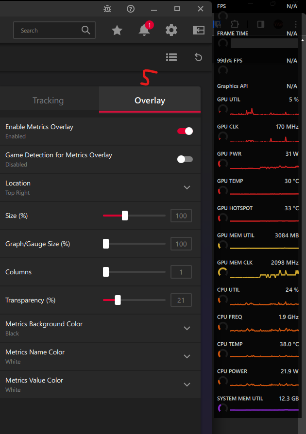

Ein extra Programm braucht man nicht, wenn du AMD Adrenalin installiert hast, hab dir mal in Bildern eine kurz Anleitung zum aktivieren des Overlays zusammengefasst.
Overlay mal anmachen In-Game gehen und einmal ein Screenshot (Win-Taste + SHIFT + S ) mit Overlay und Spiel Posten.

Tipp Auslastung/Lags: Wenn die Grafikkarte ohne limit nicht bei annähernd 100% ist bist du im CPU limit. Durch deinen langsamen RAM bist du früher im CPU Limit.
Info: Resizable BAR ist deaktiviert.

Benchmark (3DMark, Entwickler: Underwriters Laboratories) nach der Löschung.
