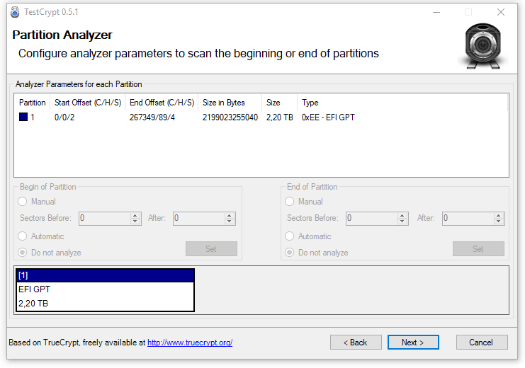

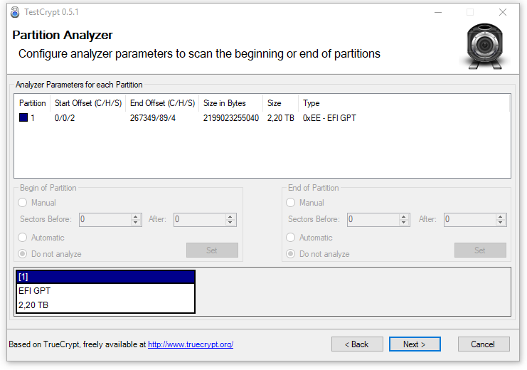

Es sieht danach aus als würde das System (bei SATA oder eSATA Anschluss der Treiber) oder ggf. das USB Gehäuse so große HDDs nicht unterstützen. Poste bitte mal den Screenshot von Drive Controller Info!

Der storahci ist der von Windows seit Win 8, der unterstützt HDDs mit mehr als 2TB ohne Probleme, beim Z77 und auch beim ASM1061 gibt es auch keine 2TiB Grenze. Es scheint also wirklich nur die eine 2TiB große Partition zu geben, wobei es seltsam ist, dass diese als GPT Schutzpartition erkannt wird.

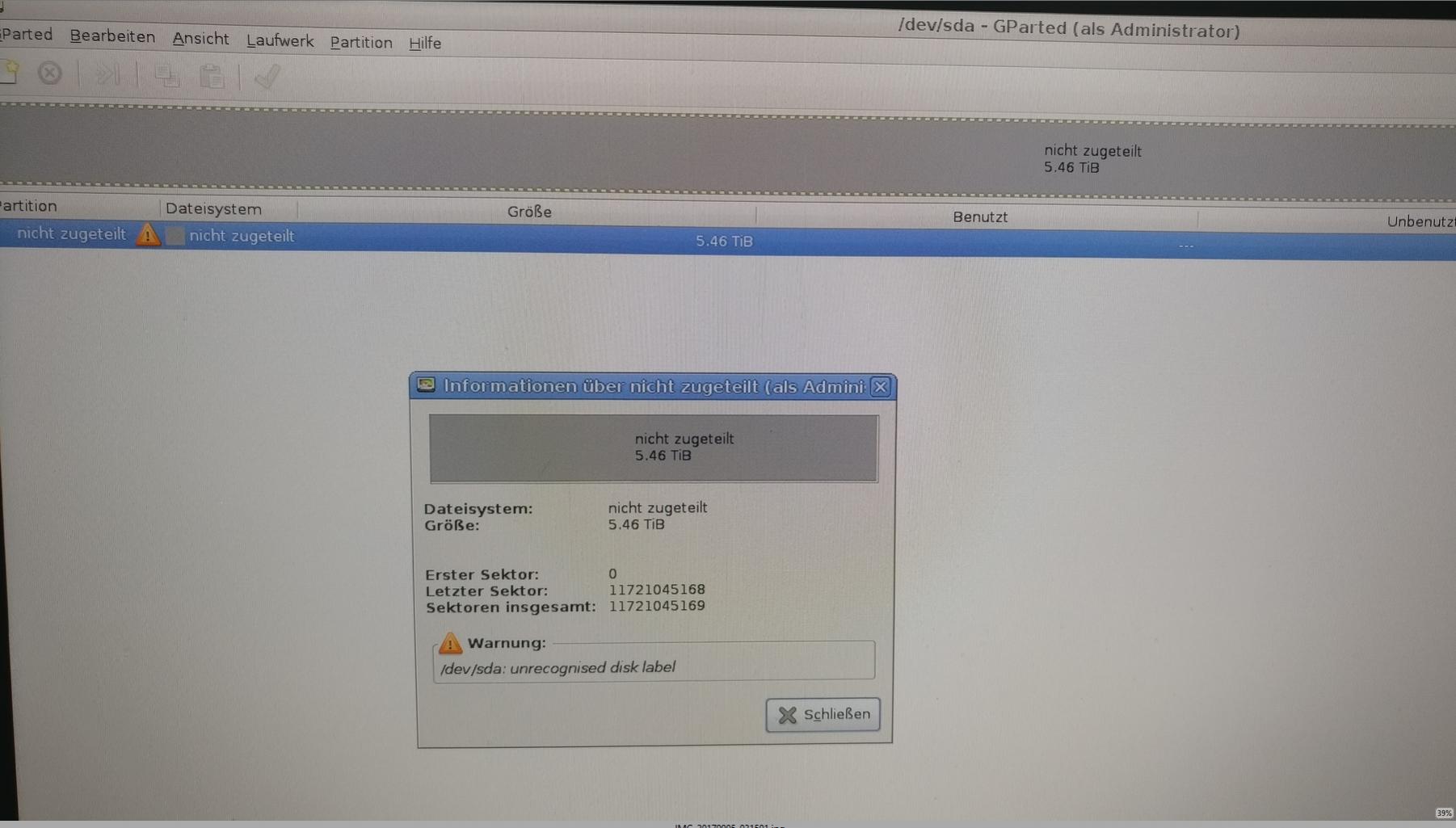

Gibt es in Gparted einen "sicheren" Read-Only Modus? Habe zwar was gefunden, bin mir aber nicht 100 % sicher und frage lieber nach davor was zerstört wird...
Bin immer noch nicht weitergekommen, im BIOS nicht als bootbar auswählbar und in Gparted sehe ich gar nichts.
Muss man das erst einbinden?
